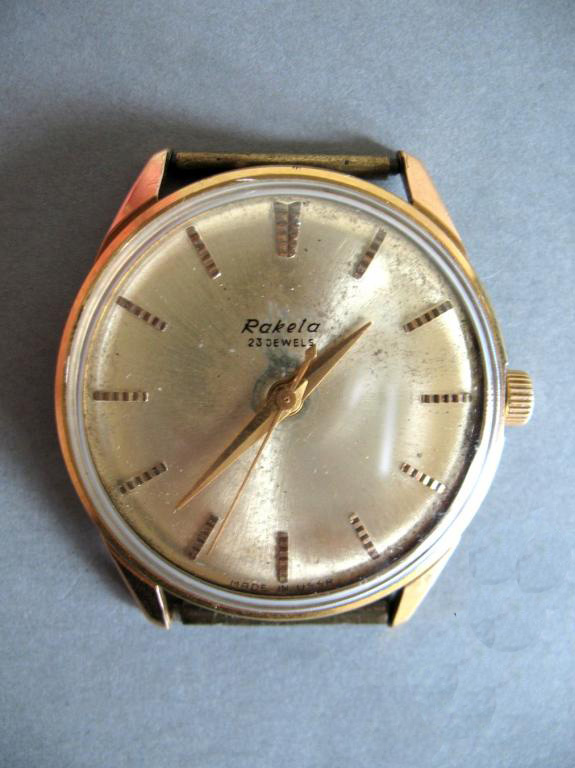

mam okazję nabyc takiego Cornavina ale mam dylemat bo w drewnie wychodziły Rakiety a Cornavin jest pokrewny Poljota,pytanie wiec czy jest z nim wszystko OK.
Pierwszy raz widzę :huh: Najgorsze że Ukraińcy już zaczęli strugać "nowe" drewniane Rakiety :angry: I to całkiem dobrze, a ciężko je zidentyfikować bo jakby nie było każde drewno inne...
widzialem to ogloszenie ale te niebieskie wskazowki to chyba nie to...
jest na niemieckim ebay-u zgadza sie
A ten stan jest zły? Taki se, ale tani jak się wypoleruje będzie ok :)
Edytowane przez 25kamil25
zafajdana w  środku tarcza! ...być może da się przemyć, ale kto to wie?
zegarek fajny, ale "polpulares" - nawet werk niedopieszczony, surowy jakby z nocnej zmiany
Gdzie jest zafajdana bo niedowidzę? Przy wskazowkach?
Taki rdzawy nalot na tarczy przy wskazówkach występuje najczęściej przy zamoczeniu zegarka i jest ciężko go zmyć. Raz zmyłem z tarczy wszystko prócz rdzy :)

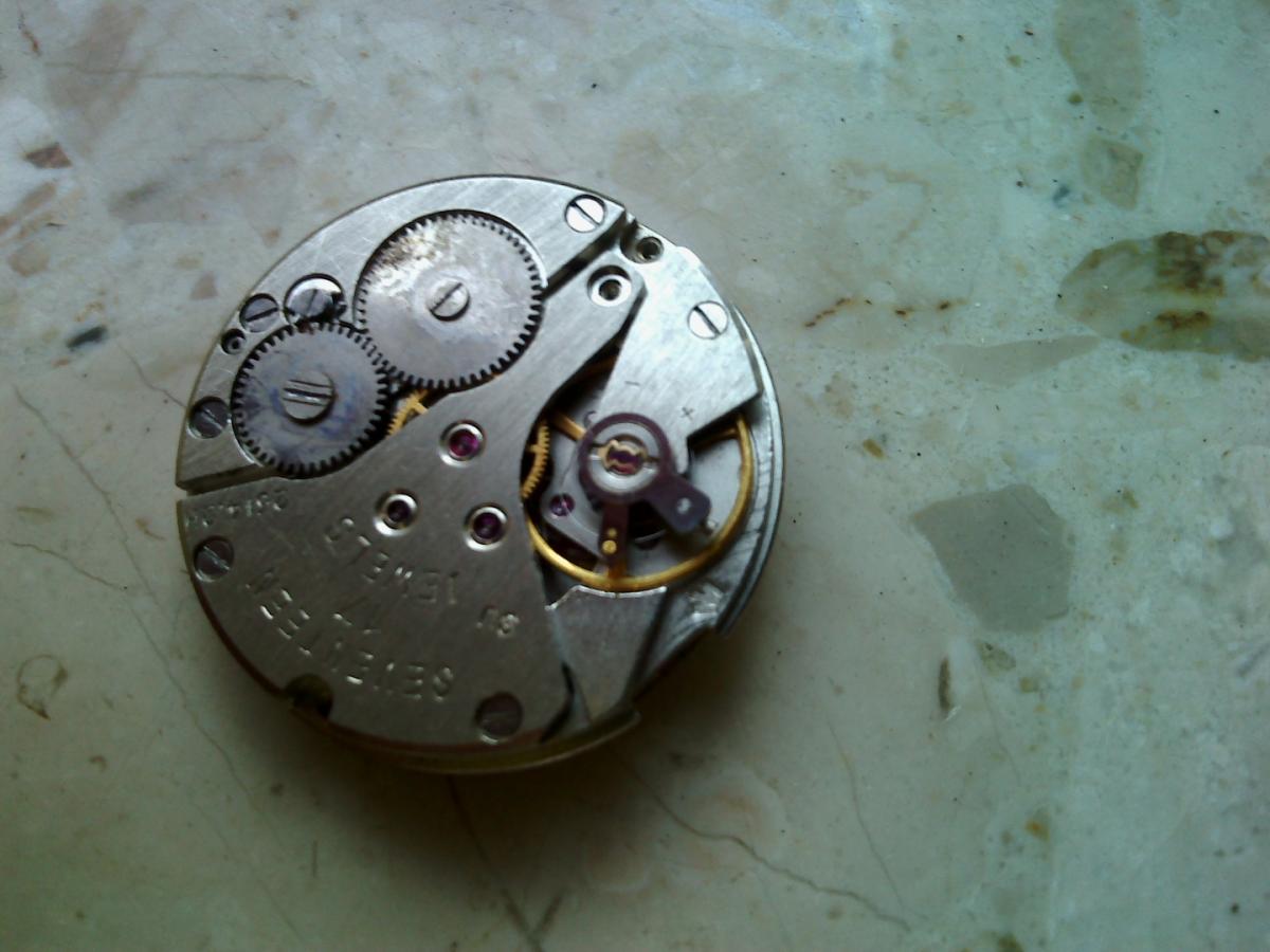

Jak już jesteśmy przy tym 'topielcu', to dopytam o werk (słabo się orientuje w poljotach). Widzę, że to oryginalny 2614 2H , ale dotąd sądziłem, że 1-sza moskiewska zawsze biła logo na płytach... Czy ono jest gdzieś ukryte, np. pod kołem balansu? czy to jest mechanizm z jakiegoś "subbotnika" :) masowy i poza jakością??
A może, od jakiegoś momentu, brak logo to normalka?
U mnie w takim logo poljota bite jest pod kołem balansu na krawędzi mechanizmu.
Edytowane przez gregch
ślepy kurna jestem, ale wierzę na słowo :)
rąb? pięciokąt?? czy odwrócony trójząb???
