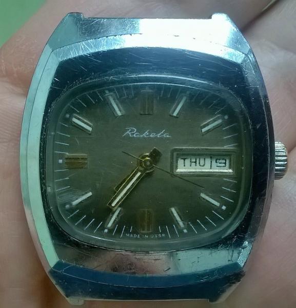

Witam,
czy ta Rakieta to oryginał?
Koperta chrom a indeksy złocone...
jest ok mam identyczna.
najczesciej zielone tarcze widzialem z pozkacanymi kopertami.
W przypadku tej rakiety zauwazylem tez duza niekonsekwencje fabryki.
mam tez taka z brazawa tarcza i indexy byly zlote a wskazowki srebrne, podnienilem na zlote, jakis czas potem trafilem na nastepna. identyczny uklad i jeszcze klika widzialem z ukladem zlote indexy srebne wskazowki.
Nie spotkalem natoiast ani razu w tym typie rakiety srebrnych indexow...... moze jeszcze za malo widzialem.

tarcza jest repliką, tak?
to w takim razie, jest wyszorowana, czy co?  brakuje mi tej1-szej moskiewskiej...
Chyba nie na każdej tarczy były, ale mogę się mylić.
@cofer ja mam identyczna tez bez napisow...
Zdjecie jeszcze z aukcji...teraz wyglada o niebo lepiej.Kupiony po jakims dziadku  nie od handlarza bo nie mieli wiecej zegarkow tylko jakies szmaty i buty,kupiony z terenu niemiec zachodnich wiec watpie zeby tam dotarly tarcze warszawskie....
tarcza jest jasna indeksy mienia sie pod innym katem jak sie spojrzy... to szklo tak pozolklo
a tu jest katalog tyle ze inne wskazowki,no ale to raczej wielkiego znaczenia nie ma...o tarcze chodzi...
