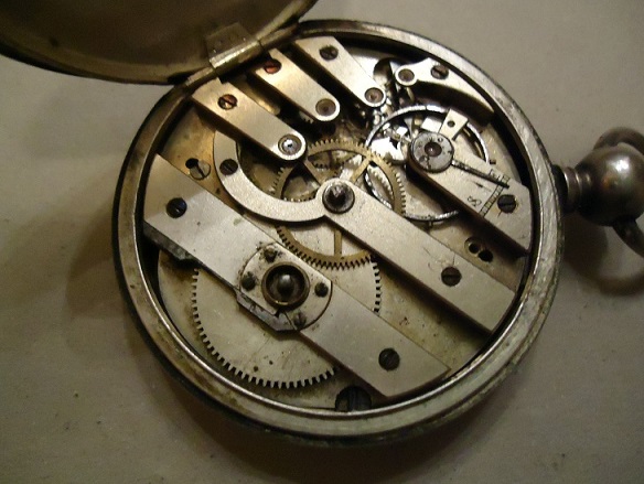

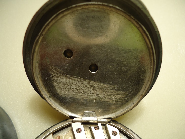

W zamieszczonych poniżej zdjęciach prezentuję Państwu zegarek, który posiadał mój dziadek. Zdaje się, że jest to Ancre 15 Rubis, lecz różni się on w porównaniu z tymi zegarkami, które wskazuje wyszukiwarka google. Czyżby byłaby to jakaś podróbka? Z jakich lat może on pochodzić? Na tylnym "dekielku" raczej ręcznie został wybity napis "S. Strurk 1876", który jest najbardziej widoczny, lecz tak naprawdę troszkę tych dat się tam znajduje wybitych bardzo malutkim druczkiem, niektóre wręcz to zwykłe ryski ledwo widoczne, ale przedstawiające napisy i daty, które ciężko mi rozszyfrować. Znajduje się tam np. osamotniony napis "W. 1600" widoczny nad literką K napisu Strurk.

Różni się od czego? Ancre 15 Rubis to inaczej kotwica 15 rubinów. To tak jakbyś napisał, że Twój samochód rożni się innych cztery koła i silnik.
Piotr Ratyński
Gość Mateusz Dąbrowski
A imiona i daty na wewnętrznej stronie dekla to najprawdopodobniej oznaczenia zegarmistrzów którzy się tym zegarkiem zajmowali.
Oczywiście, a zegarek o naciągu kluczykowym, kaliber Lepine V z lat przed 1880 rokiem, na co wskazuje też ten a,la grawerunek. Producent raczej nie do ustalenia.
Piotr Ratyński
Tak jest. Ogólnie, jako no name to nic szczególnego i raczej popularny typ, ale lata swoje ma, więc szacunek mu sie należy :)

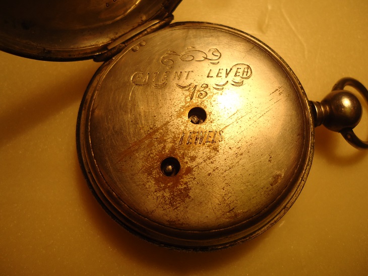

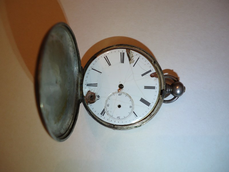

Witam serdecznie. Mam - też po dziadku - zegarek o chyba identycznym werku. Niestety jest w stanie opłakanym. Próbowałem kiedyś w Warszawie u jednego z zegarmistrzów. Nazwał go "zombi", ale później stwierdził, że może by się podjął naprawy. Kupiłem tarczę. Myślę, że kiedyś wrócę do tego tematu (niestety "kasiorka"). A teraz chciałbym zapytać co znaczy napis Patent Lever na wewnętrzym deklu. Niestety ktoś ten dekiel potraktował brutalnie od strony wewnętrznej. W mechanizmie brakuje mu "tylko" sprawnego wychwytu. Nie ma włosa, reszta wydaje się do przeżycia. Pozdrawiam.Waldek
