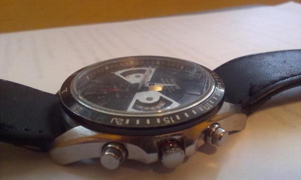

Mój accurist się trochę porysował podczas pracy i odpadła "tasiemka" czy jak to nazwać od godziny 12. Moje pytanie brzmi czy jest możliwość wymiany szybki z zachowaniem wodoodporności. czy lepiej kupić coś nowego na co i tak od jakiegoś czasu miałem ochotę ?

Szkiełko mineralne można w dosyć prosty sposób doprowadzić do stanu idealnego o ile nie jest pęknięte .Miałem festine tak porysowaną że nie było prawie nic widać,ok 1,5 h pracy szkiełko jak nowe.Nawet zegarmistrz się zdziwił a byłem u paru i diagnoza padła do wymiany.
Napiszę w chwili wolnej poradnik
pozdrawiam
@kckris
Nie są te rysy takie tragiczne
gdzieś na pół godziny pracy
