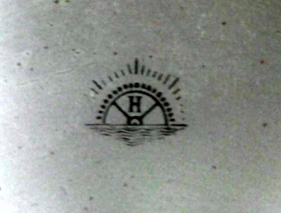

Witam, czy ktoś z Was spotkał się z taką firmą i wie coś na jej temat?
Będę wdzięczny za wszelkie sugestie.
Jest powojenna sygnatura KIENZLE UHRENFABRIKEN - marka bardzo popularna.
Bardzo mało miałem styczności z zegarami mechanicznymi, ale zegary Kienzle, te które widziałem miały zwykle inną symbolikę. Czy po tym znaku, można zidentyfikować, z jakiego dokładnie okresu pochodzi zegar?
Ale też Thomas (!) - Ernst Haller./Haller AG. Firmę zresztą w roku 1928 przejął Kienzle.
Celem oceny okresu produkcji pokaż lepiej cały zegar - skrzynię , werk.

Na tej stronie znalazłem podobny symbol, ale nie jest identyczny. Różni się promieniami słońca.
http://www.mikrolisk.de/show.php?site=280&suchwort=Kienzle&searchWhere=all
Natomiast na tej stronie (forum) jest taki sam jak ten w środku. Nie wiem jednak z jakiego okresu może pochodzić. W tekście napisano, że chyba takiego symbolu używano po 1928 r.?
http://mb.nawcc.org/showthread.php?67843-Haller-Siegfried-or-Thomas
(napis z tyłu: 46 c/m)

Moim zdaniem to Haller, z lat 20. Porządny ( i konserwatywny w konstrukcji ) jak na owe cienkie lata.
To co Doug napisał brzmi nieco inaczej. Dyskusja jest o tym, czy znak ten, zastrzeżony w roku 1904 przez T.E.H. był używany także po 1928 roku (czyli po wchłonięciu firmy przez Kienzle). Był, ale dopiero po II Wojnie. I wszystko się zgadza.
Piotr
Masz rację, źle zinterpretowałem/przetłumaczyłem ten tekst. A co może znaczyć ten wybity z tyłu napis 46 c/m?
Widząc całość przyznaję tarantowi rację, zegar z początku ubiegłego stulecia, ale sygnatura na tarczy wskazuje na KIENZLE. Może tarcza została zmieniona?
Długość wahadła wraz z transporterkiem/zawieszką.
Oj.Przeczytaj uważnie co napisaliśmy. A jeżeli nie chcesz, to obejrzyj tylko ten obrazek:
Piotr
A co nie kumasz ? Zegar pochodzi z wytwórni Thomasa - Ernsta Hallera. Powstał przed 1928 rokiem ( i nie więcej niż kilka lat wcześniej ). Tarcza moim zdaniem jest oryginalna, z tego okresu. Sygnatura była w użyciu w latach 1904 - 1928, aż do końca działalności firmy. Kienzle wykupił fabrykę, wraz z wszystkimi wzorami itp w tymże roku. Po II Wojnie Kienzle ponownie zarejestrował ten znak i wyprodukowano z takimi oznaczeniami raczej niewielką partię zegarów. Nie można oczywiście wykluczyć, że tarcza jest zamiennikiem wyprodukowanym przez Kienzle, powstałym po wojnie. Ale nie ma też podstaw by twierdzić że tak jest.
Piotr

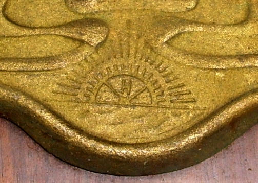

Według mnie ten wstawiony powyżej mojego postu znak, jest zupełnie inny. Zwróćcie uwagę na promienie. W moim zegarze są krótkie i tworzą falisty wzór.
taki jak tutaj:
a nie zrozumiałem Twojego komentarza do tego, co napisał thomass
Tomek wyraził opinię, że tarcza jest wykonana przez Kienzle, czyli powojenna już, z lat 50 XX wieku. Tak to w każdym razie zrozumiałem...

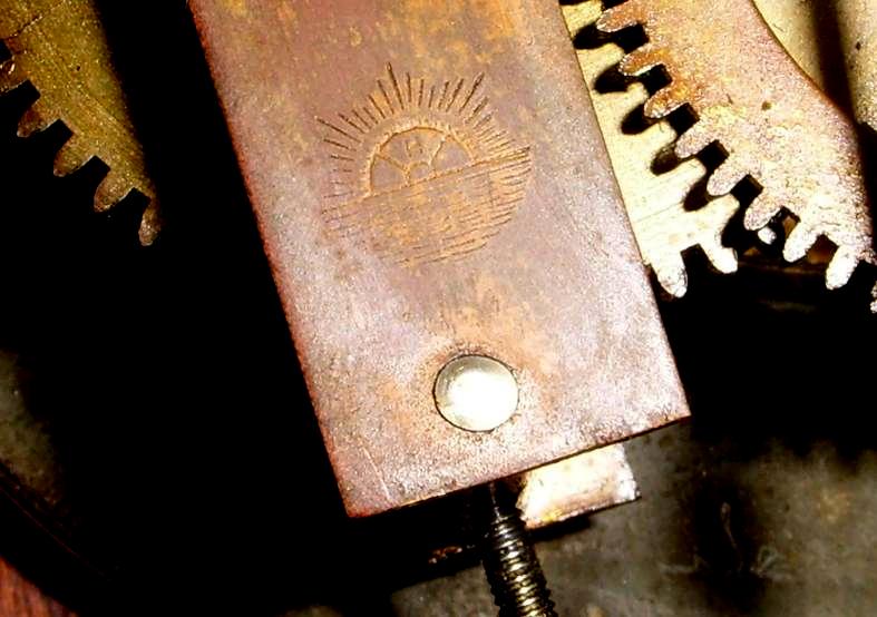

Zestawmy jeszcze logo z Twojej tarczy i takowe ze sprężynowego zegara (na płycie i podstawie gongu) , wyglądającego na wyrób sprzed I Wojny (NAWCC)
post-6402-0-77733800-1403903942_thumb.jpgpost-6402-0-58931900-1403904113.jpgpost-6402-0-90224400-1403904113_thumb.jpg
Piotr
