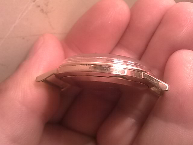

Nie jest to tajemnica ale przypomnę jeszcze że między ramką a kopertą jest w jednym miejscu  szparka właśnie do podważenia ramki szkła. Ważne żeby przy zakładaniu była ona naprzeciwko koronki, tak była fabrycznie założona.
AMEN - tak dla zobrazowania owa szczelina
K<ulawy coś kolego ten majster.. ;) ,robota do zrobienia w domu,[wyciągasz ramkę ze szkłem,"wypychasz szkiełko,przy zakładaniu -sama ramka,szkło póżniej ,ot cała filozofia...].
