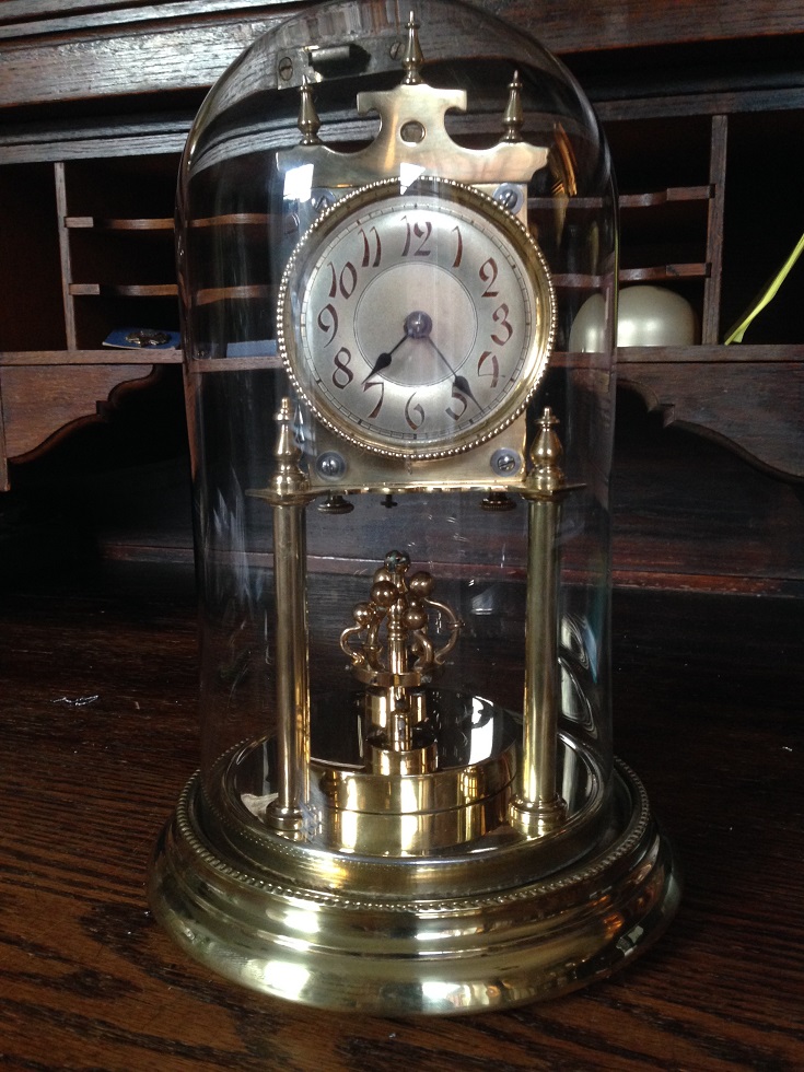

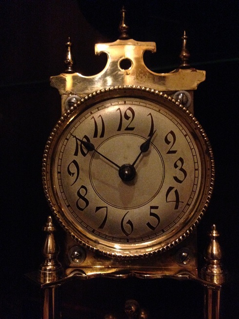

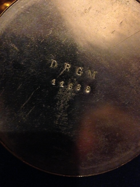

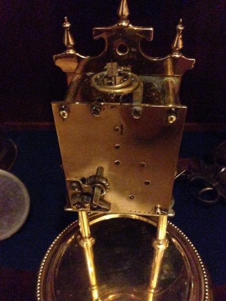

Witam was. Pierwszy w moich zbiorach-mam nadzieje nie ostatni. Prosze was o pomoc jak wygladaja zawieszki wlosa do mojego zegara. Glownie jak powinien wygladac widelec(pewnie nie takie slownictwo), oraz dolna zawieszka. Po numerze seryjnym - jaka moze byc przypuszczalna data produkcji. Za pomoc dziekuje R.

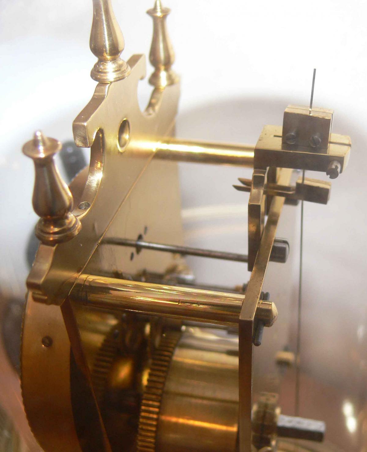

U mnie to tak wygląda:

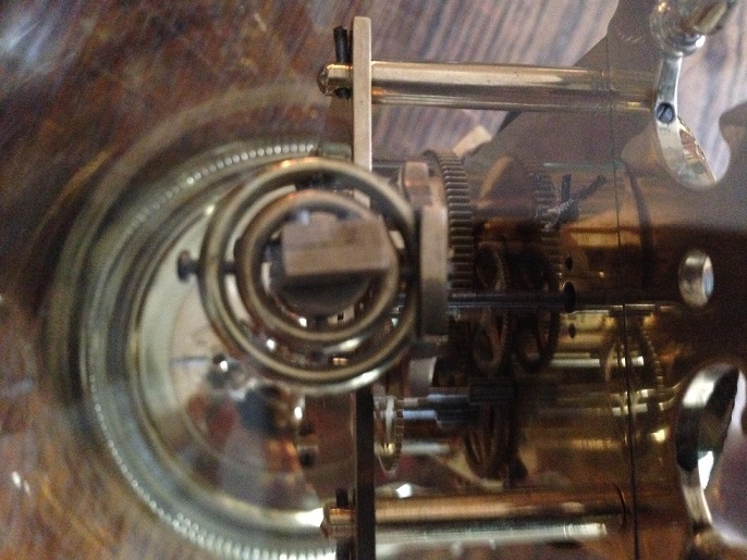

Dolna zawieszka jest typowa. Moją dopasowywałem pod względem szerokości, bo kupiłem grubsze. Sądzę, że rozmiar jest typowy taki jak w zegarze JUF czy Schatz 49.
U mnie tak
Zawieszenie w Twoim zegarze to obiekt moich westchnien i poszukiwan.
Dla mnie bomba poprostu :ph34r:
To zawieszenie jest takie samo jak w moim Kienzle Louvre (był na forum niedawno). Mędrcy orzekli, ze jest to zawieszenie patentu Wurth'a.
Ale nie jest takie samo - sprawdź uważnie  - są do  odróżnienia ;)

Troszke doczytalem, poszperalem :ph34r: . Zegar z okolo 1905-1907 roku. Bardzo mi sie podoba. :) .
