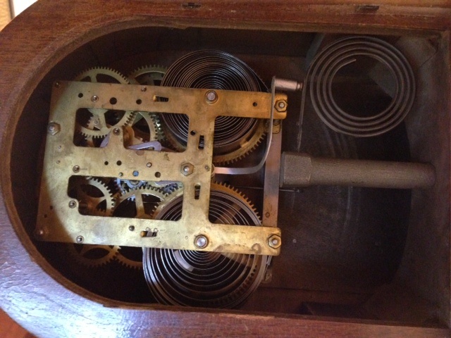

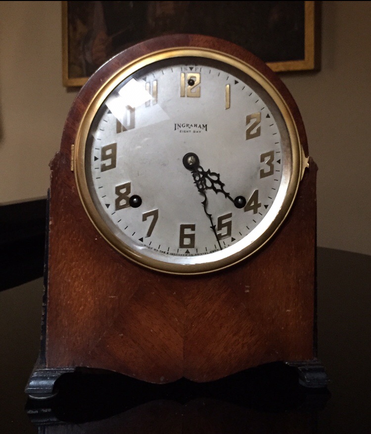

Cześć,
Aktualnie przebywam z moją Małżonką na Alasce, po której jeździmy samochodem kempingowym. Nieraz widzimy stojące przy drodze stodoły z antykami, które z chęcią przegrzebujemy - ja, w poszukiwaniu czasomierzy, Łucja - w poszukiwaniu porcelany i obrazków.

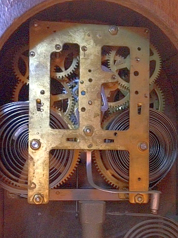

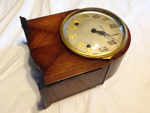

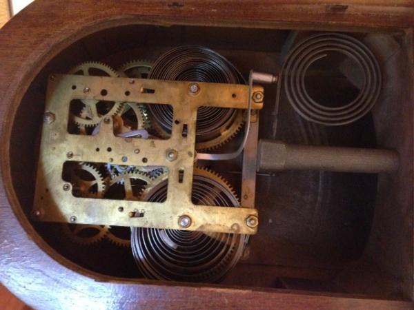

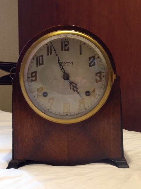

Dziś moją ofiarą padł zegar kominkowy Ingraham, którego fotografie załączam poniżej. Będę wdzięczny, jeżeli coś mi o nim napiszecie. Brak mu wachadła - czy dokupienie takiej części to problem?
Z góry dziękuję,
Filip

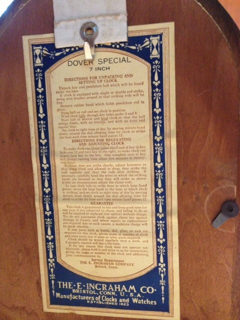

ps. Na dole skrzyni jest numer 934 - czy to oznacza wrzesień 1934 roku?
Że też Cię podkusiło na amerykańskie wynalazki. Wahadło w tym zegarze z tyłu nie ma miejsca ze względu na półokrągły pałąk bijący w gong. W takim razie musiałoby być pod tarczą, jeśli w ogóle było. Może tu być regulator balansowy.
Wojtek + Certina Club 2000 od lat

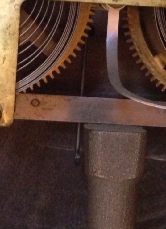

Nie umiem napisać, czy i gdzie było tutaj wachadło. Wiem jedynie, że aby wprawić werk w ruch należy machać szarym drucikiem, znajdującym się od strony tarczy, widocznym na fotografii (tam w głębi). Stąd wniosek, że winno być tam wachadło stale poruszające wspomnianą oś. :)
Uważacie, że to trafiony zakup? Dodam, że zapłaciłem 10$....
Byłby to trafiony zakup gdyby było wahadło...
Przepraszam za waHadło - popełniam ten błąd od 50 lat i nigdy się chyba nie nauczę.
Odnosząc się jednak do samego zegara i jego wahała (lub jego braku), czy da się tą część gdzieś kupić/dorobić?

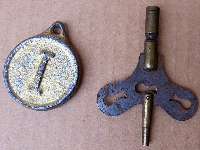

Trzeba wyjąć mechanizm z obudowy i wtedy okaże się jak powinno wyglądać ewentualne wahadło tudzież inny regulator. Teraz zerknąłem dokładniej na fotki i chyba mam takie wahadło. Nie powinno być problemu ze znalezieniem takowego, jest ono w formie zawieszki na końcu owego szarego drucika z haczykiem na końcu.

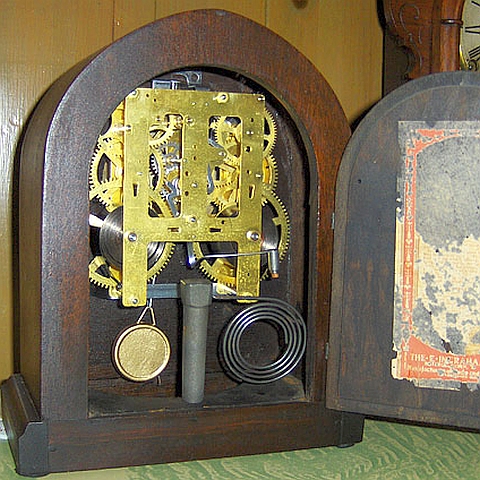

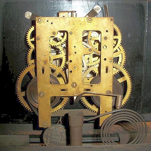

Tego Ci jeszcze brakuje:
Zdjęcie z aukcji identycznego zegara (nr 1238). Opcja kup teraz 99$
http://www.ebay.co.uk/itm/E-INGRAHAM-BRISTAL-CONN-WOODEN-CASE-MANTLE-CLOCK-ANTIQUE-/321465966183?pt=LH_DefaultDomain_0&hash=item4ad8dd5e67
Ponieważ Twój jest wcześniejszy, to mógł mieć bardziej wyrafinowane wahadełko.

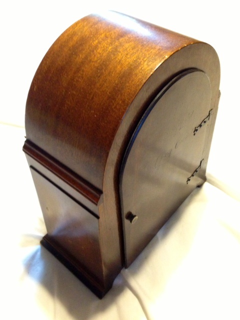

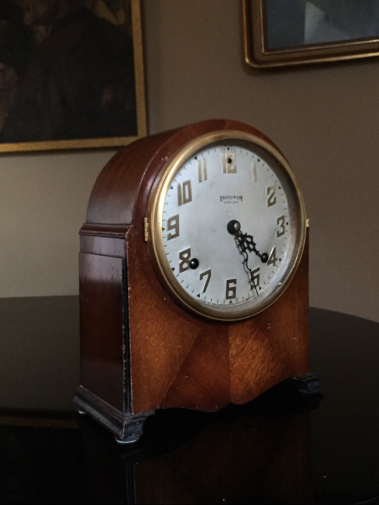

Wahadło kupione. Pochwałę się zegarem po "zabiegach upiększających" (jak to mawia moja Wnuczka) ;)
Już przywrócony do życia :) Pięknie się prezentuje, cieszy mnie, a co najważniejsze - znów odmierza czas :)
No ładnie to wyszło :)
