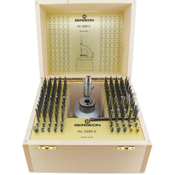

Osie balansowe wybija i nabija się w nabijarce np. takiej:
  https://www.cousinsuk.com/catalog/tools/watch-staking-sets/staking-set-bergeon-5285d  -> To jest wersja luksusowa. :)

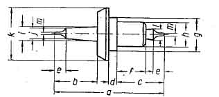

Tak wygląda oś balansowa:

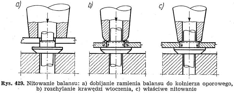

Tak wygląda nabijanie i nitowanie balansu na osi:
