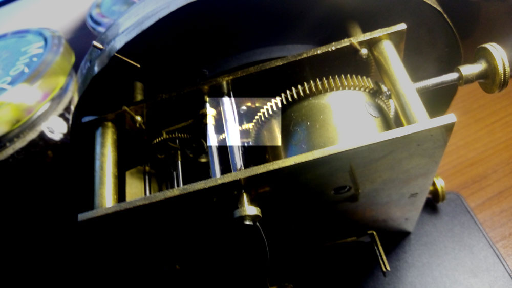

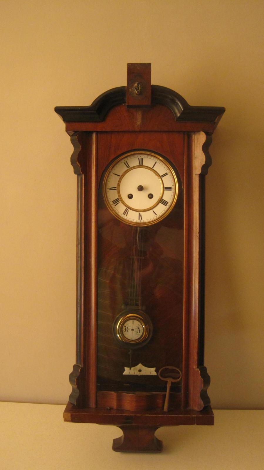

Namor 22 0 #1 Napisano 15 Września 2014 Witam wszystkich serdecznie, proszę o identyfikację niedawno nabytego zegara, moim zdaniem ma coś z produkcji francuskich - Brocot, ale i z Junghansa albo Lenzkircha, podobne mechanizmy Lenzkircha widywałem, ale moja wiedza jest niewielka dlatego proszę bardzo o pomoc i z góry dziękuję za wszystkie informacje, pozdrawiam. 0 Udostępnij tę odpowiedź Odnośnik do odpowiedzi Udostępnij na innych stronach
OmegaDeVille 60 #2 Napisano 15 Września 2014 Lenzkirch to napewno nie jest 0 Udostępnij tę odpowiedź Odnośnik do odpowiedzi Udostępnij na innych stronach
tarant 2983 #3 Napisano 15 Września 2014 Francja, możliwe że Japy Freres. Poszukaj na Forum, jest kilka zegarów o podobnej konstrukcji, najstarsze (jak się wydaje) z okrągłymi, ściętymi od dołu płytami. 0 Pozdrawiam Piotr Tolerancja musi być nietolerancyjna wobec nietolerancji. Němec z Královce Udostępnij tę odpowiedź Odnośnik do odpowiedzi Udostępnij na innych stronach
Namor 22 0 #4 Napisano 16 Września 2014 Na zdjęciach tego nie widać ale mechanizm jest wyposażony w wychwyt Brokota ze stalowymi paletami. Jeśli takie rozwiązanie jest charakterystyczne dla francuskich zegarów to chyba to jest - tak jak pisze tarant - francuski zegarek. 0 Udostępnij tę odpowiedź Odnośnik do odpowiedzi Udostępnij na innych stronach
Yahagi 2431 #5 Napisano 5 Września 2019 Wstawiam 'porządkowo', bo mam lekko podobny mechanizm i poza tym, że Brocot i Francuz - to nic więcej nie wiem. Może ktoś coś więcej skojarzy / podpowie. 0 Udostępnij tę odpowiedź Odnośnik do odpowiedzi Udostępnij na innych stronach
JASI 1257 #6 Napisano 6 Września 2019 Widzę, że Kolega wraca do tematu z 7-go maja. Mam chodzika z taką tarczą i wskazówkami, wieszak i skrzynka podobne (poproszę o zdjęcie całej skrzyni), wahadło inne. Mój został rozpoznany jako RSM, tyle że mój to nie jest brocot.Więcej w temacie :http://zegarkiclub.pl/forum/topic/175735-prośba-o-rozpoznanie/W sumie mam 3 zegary z takimi wskazówkami i nazywam je "niby lenzami" głównie ze względu na podobieństwo wskazówek, ale wszyscy mnie upominają, że z lenzami nie mają one nic wspólnego. Możesz je zobaczyć w temacie " Mam taki zegar".Przez ok. rok czasu przez alle... przewinęło się 15 podobnych zegarów i mechanizmów.Jeden przykładowo :8060650017Obstawiałbym go jako RSM.Moje z brocotem to prawdopodobnie Japy, Twoja kotwica do Japy mi nie pasuje. Może faktycznie były RSM z brocotem, ale ja nic nie znalazłem, lepiej na ten temat niech się wypowiedzą znawcy tematu.A jeszcze, zegar w ozdobnej skrzyni przedstawiony ostatnio przez PM1122, też ma takie wskazówki.Pozdrawiam Jacek 0 "Na żadnym zegarze nie znajdziesz wskazówek do życia" Udostępnij tę odpowiedź Odnośnik do odpowiedzi Udostępnij na innych stronach

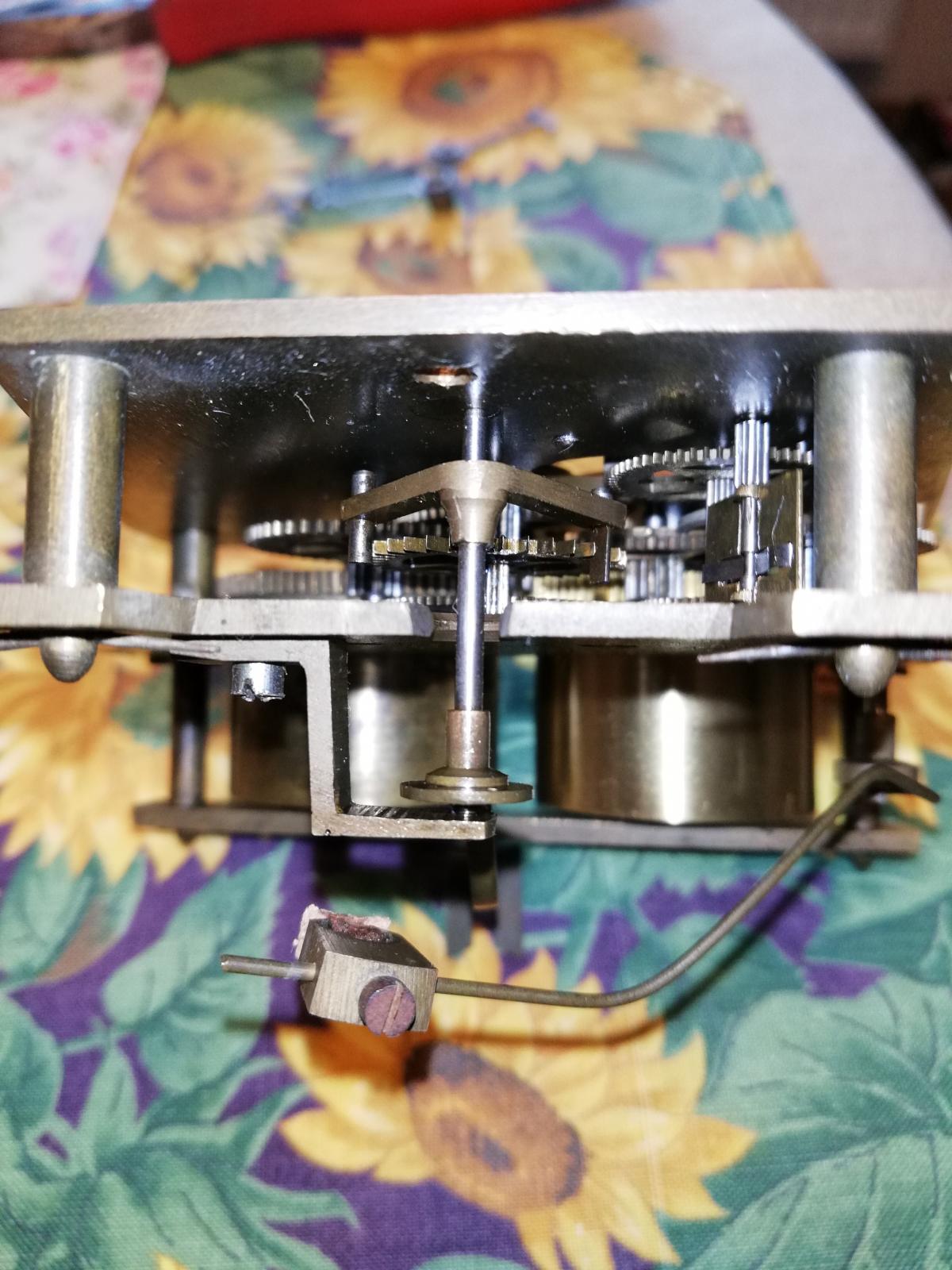

JASI 1257 #7 Napisano 6 Września 2019 Wstawiam 'porządkowo', bo mam lekko podobny mechanizm i poza tym, że Brocot i Francuz - to nic więcej nie wiem. Może ktoś coś więcej skojarzy / podpowie.Nie dało mi spokoju i zdjąłem tarczę z mojego brocota. Przód mechanizmu wygląda tak samo jak w tym z początku tematu, bo to taki sam mechanizm.W sumie jest bardzo podobny do Twojego mechanizmu, jeśli chodzi o kotwicę to jest inna. Nie wiem, może to Japy... 0 "Na żadnym zegarze nie znajdziesz wskazówek do życia" Udostępnij tę odpowiedź Odnośnik do odpowiedzi Udostępnij na innych stronach

JASI 1257 #9 Napisano 6 Września 2019 Tak to wygląda 0 "Na żadnym zegarze nie znajdziesz wskazówek do życia" Udostępnij tę odpowiedź Odnośnik do odpowiedzi Udostępnij na innych stronach
Yahagi 2431 #10 Napisano 6 Września 2019 U mnie za bicie odpowiedzialne jest koło, które jest wewnątrz po stronie czołowej. Mówiąc szczerze trochę musiałem się naszukać... spodziewałem się czegoś większego. Nie dało mi spokoju i zdjąłem tarczę z mojego brocota. Przód mechanizmu wygląda tak samo jak w tym z początku tematu, bo to taki sam mechanizm.W sumie jest bardzo podobny do Twojego mechanizmu, jeśli chodzi o kotwicę to jest inna.Nie wiem, może to Japy...Kotwica inna... mój wydaje się być nowszy (?). Ale producent być może ten sam ... te same nowatorskie pomysły. Ja zauważyłem to zabezpieczenia koła.... pomyślałem, że gdzieś już widziałem coś takiego. No i ta dziura w płycie, w którą aż się chce 'włożyć palec'... (chociaż nie wiem jeszcze po co ) 0 Udostępnij tę odpowiedź Odnośnik do odpowiedzi Udostępnij na innych stronach
janekp 536 #11 Napisano 6 Września 2019 Tak to wyglądaTaki rodzaj wychwytu jak najardziej pasuje do Japy rowniez IMO 0 Znane są tysiące sposobów zabijania czasu,ale nikt nie wie, jak go wskrzesić. Udostępnij tę odpowiedź Odnośnik do odpowiedzi Udostępnij na innych stronach
