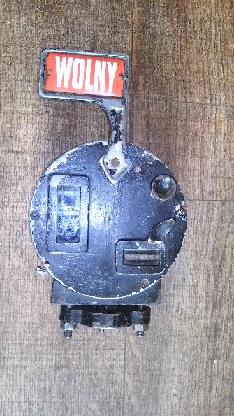

Witam,
Kupiłem "w ciemno" takie oto urządzenie. Zakładam ze to taksometr, udało mi się też ustalić ze w latach 30-tych funkcjonował w Poznaniu zegarmistrz o nazwisku J. Gałdowski, co ma chyba sens, bo od produkcji taksometru do zegarka nie tak znowu daleko...
Czy mógłbym prosić o potwierdzenie moich przypuszczeń oraz ew. rozwinięcie tematu. Ktoś sugerował mi ze w latach 50-tych takie urządzenia montowano w taksówkach, ktoś inny podejrzewa (z racji ciężaru i sposobu mocowania na duże śruby) że korzystały z tego dorożki...
Za wszelką pomoc z góry dziekuje.

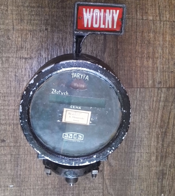

I jeszcze jedna fotka...
Bardzo długo funkcjonowały te taksometry w taksówkach.
Linkę i całą konstrukcję mocowania tego diabelskiego urządzenia
było widać, bowiem montowano to przed deską rozdzielczą.
Chorągiewka czyli ten element z napisem "wolny" służył do uruchomienia
zliczania opłaty za kurs. Oczywiście wstępna opłata postojowa,
którą się określało potocznie, jako fakt zamknięcia drzwi taksówy
była ustawiana ręcznie. Sama chorągiewka służyła także do
ustawiania taryfy a były, dzienna, nocna i pierwsza, druga.
Do tej pory na obrzeżach miast stoją znaki "Taryfa 2".
po przejechaniu takiej tablicy szofer z trzaskiem zapadek
łamał chorągiewkę ustawiając odpowiednią taryfę w trakcie jazdy.
Te urządzenia funkcjonowały jeszcze w taksówkach na początku lat 70.
Z chęcią przytulił bym taki taksometr.

lec - piękne dzięki. Czy takie wynalazki istotnie powstawały w pracowniach zegarmistrzowskich??? Jeśli tak rozwiązywałoby to problem datowania artefaktu.
Nie, zegarmistrzowie je naprawiali i legalizowali.
Ano Dochtorku
co do pierwszego się zgodzę,
jednakże drugie, to brakuje chyba słowa oddawali?
Bo to nie było takie chop - siup Panie!
Zarówno część mocowana na skrzyni biegów,
którą na upartego można było by nazwać rozdzielaczem
jak i sam taksometr był plombowany w widocznym miejscu,
choćby jak liczniki elektryczne.
W tym konkretnym przypadku tym widocznym miejscem
były śruby mocujące linkę do obudów.
Co do legalizacji zajmował się tym PIWiG
na ul. Elektoralnej w stolycy lub wydzielone jednostki
w tak zwanym terenie pod patronatem wyżej wymienionego.
Pamiętam (jeszcze) że "cierpiarze" nie raz złorzeczyli
jakie to ponoszą koszta legalizacji.
Prawdą natomiast było to, że legalizacje były terminowe
i trwały długo oraz zmuszały do wycieczki by mierniczy
osobiście założył druciki i aluminiową kostkę,
by na niej nanieść urzędową cechę.
Jedno co mogę także powiedzieć,
to widoczny egzemplarz jest wiekowy.
Nowsze typy miały większe okienka liczbowe
oddzielne dla złotówek i groszy.
Określenie "złotówa"
być może właśnie z tego się wywodzi.
Nie które wersje miały podświetlane chorągiewki.
Zresztą często się psujące, to podświetlenie.
Z tego też względu wprowadzono w nowszych
konstrukcjach wyjście styków elektrycznych,
które powodowały zapalanie się małych żarówek
w elementach mocowanych na szybie wewnątrz taksówki.
Kolory oznaczały:
Czerwony - zajęty
Zielony - wolny
Żółty - postój ( licznikowy )
