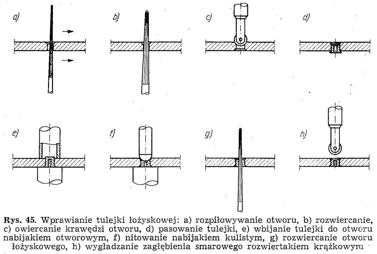

Samo frezowanie otworów to nie problem. Kłopot stwarza ustawienie freza w osi starego otworu. Nawet frezy z pilotami nie zawsze się sprawdzają występują minimalne przesunięcia.
Chyba będę tak wstawiał łożyska, że najpierw zanituję stary otwór, a potem wyznaczę cyrklem do zazębień środek nowego otworu. Na razie na koncie mam dwa mechanizmy, w których wykonałem otwory i wstawiłem nowe łożyska. Pracują poprawnie.
Otwory frezuję na małej frezarce Proxxon mf 70 ze stołem krzyżowym. Potem rozwiercam je rozwiertakami i wbijam (od wewnątrz na zewnątrz) w płytę gotowe łożyska. Teraz zamierzam w wolnej chwili nauczyć się samemu toczyć łożyska (czas zacząć oszczędzać).
Wstawianie tulejki łożyskowej metodą ręczną:
Świetne ilustracje, takich potrzeba do każdego opisywanego zjawiska, obrazek daje więcej niż sam opis. Dziękuję

Te (oprócz trzeciego rysunku Arka_Win, tego z rosyjskimi literami) i wiele innych rysunków oraz ogromny zasób wiedzy i porad znajdziesz w:
Bernard St. Bartnik, Wawrzyniec Al. Podwapiński "Technologia mechanizmów zegarowych. Mechanizmy" oraz
Bernard St. Bartnik, Wawrzyniec Al. Podwapiński "Technologia mechanizmów zegarowych. Montaż, konserwacja i naprawa"
Przy odrobinie szczęścia kupisz na Allegro za możliwą do przełknięcia kwotę.
