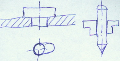

Naszkicowałem schemat działania centrownika i frez, którym można wykonać otwór pod tulejkę. Zamiast stożkowego trzpienia wkładamy frez. Przy umieszczaniu odpowiedzi korzystam z przycisku "więcej opcji" i dodaję pliki, które lubią być w formacie jpg i w miarę niedużej wielkości. Jako centrownika można użyć małej frezarki, jak ktoś ma, albo wykonać taki centrownik.

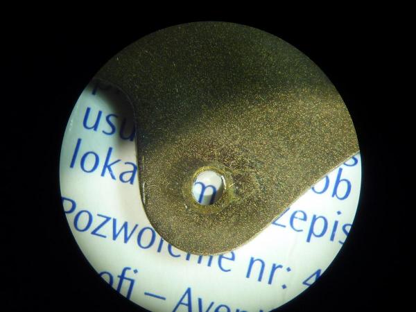

Refleksja do uwag Szanownych Kolegów o zużyciu czopów oraz łożysk ślizgowych w płytach mechanizmu zegara.
Nie ma wątpliwości, że zużyciu ulegają oba ocierające się po sobie elementy, tylko stopień tego zużycia będzie różny, wynika to z zastosowanych materiałów oraz charakteru pracy, gdyż obraca się tylko czop wykonany z twardej stali, a miększe łożysko jest nieruchome.
Popatrzmy uważnie na powiększone zdjęcia otworów czy to w tulejkach czy w płytach mechanizmu. Jajowate otwory są tego dowodem, warto podkreślić, że czubek tego jaja to ubytek materiału, a średnica tego wyrobiska  została uformowana przez grubość czopu osi, która tu pracowała. Pod mikroskopem widać wyraźnie, że otwór pierwotny miał średnicę większą niż otwór wyrobiony, a to dowodzi, że czop również ulega zużyciu. Analizując te dwa wymiary można określić, czy przy regeneracji otworów należy również wymienić zużyte czopy czy też nie.
My majsterkowicze nie wiemy niestety, jaką grubość miały nowe czopy przed rozpoczęciem pracy w mechaniźmie, a zatem pozostaje nam subiektywna  ocena czy ośki lub same czopy należy wymienić czy pozostawić. Pozostawienie nieco wyrobionych czopów odbije się na żywotności mechanizmu, gdyż im cieńszy czop, tym wieksze naciski jednostkowe wywiera na panewkę, a to powoduje jej szybsze wycieranie się.
Wniosek z tego jest prosty: resurs przebiegowy mechanizmu będzie krótszy, ale smarujmy częściej mechanizmy, bo kto smaruje, ten...ma dłużej sprawny zegar!!!

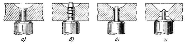

Poprawnie wykonana panewka ma mieć zagłębienie smarowe:
Wady czopów:
Wady czopów zwiększające opory ruchu w mechanizmach bezkamieniowych:
Wyrobiony czop to nie tylko czop cieńszy, ale zdeformowany (nie jest walcem) lub jest obwodowo zarysowany.

Witam Panie Safinowski
Dziękuję za nadesłane szkice i zdjęcie.
Słusznie Pan zauważył, że wymiana tulejek to "bułka z masłem", w moim przypadku, jak teraz widzę, mi się poszczęściło, ale co zrobić jeżeli to mi przypadnie jako pierwszemu dokonać regeneracji zużytych panewek?
Do wywiercenia otworu nawet z pomocą szablonu potrzebna jest jego lokalizacja, czyli innymi słowy współrzędne. Jak sobie z tym poradzić nie mając fabrycznych wymiarów płyty? Czy te dane są w jakichś katalogach? Jak robią to fachowcy? My zwykli majsterkowicze w tej materii nie mamy doświadczenia, proszę o poradę w tym zakresie,
