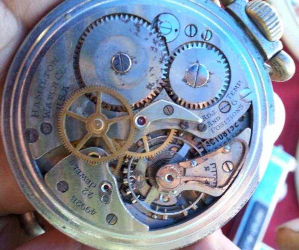

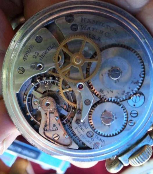

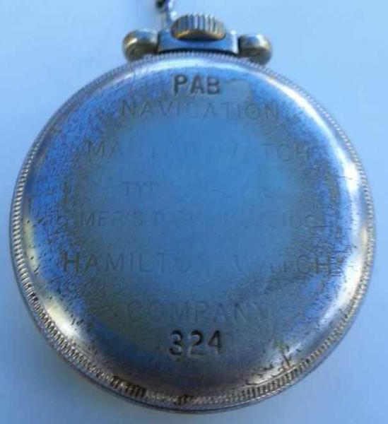

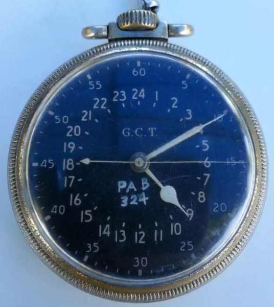

Witam wszystkich forumowiczów i proszę o pomoc. Mam możliwość zakupu zegarka kieszonkowego HAMILTON 4992B. Zegarek podobno działa, nakręcaliśmy go z właścicielem ale nie chciał zaskoczyć. Widoczne ogniska rdzy. Więcej detali na zdjęciach. Proszę o odpowiedź czy opłaca się go nabyć (wiem że ważna jest cena) ale pytam w kontekście wyczyszczenia (czy ktoś wie ile takie coś może kosztować) i użytkowania. Zegarek jest duży i bardzo ładny. Numer wybity wewnątrz to 4C108152 - czy wie ktoś może jaki to rok produkcji? Na obrazkach 7_d oraz 8_d wskazałem detale które mnie niepokoją, czy naprawdę tak powinno to wyglądać? Proszę o pomoc, pozdrawiam serdecznie Chahor

zdjecie 7,8 szystko jest ok
zegarek wyprodukowano w 1944 roku.

Dziękuję za Odpowiedź. Gdzie mogę znaleść katalogi dot daty produkcji? Co do ceny... Może źle sformułowałem. Ja wiem ile taki kosztuje na ebayu ale szybka porysowana, z tyłu wytarty napis, rdza i ten ręcznie napisany numer z przodu.. Czy to wszystko nie dyskfalifikuje tej kieszonki? Czy hamilton to dobra firma? Tak.. Przepraszam za infantylność
jak plastykowa szybka to mozna wypolerowac
recznie napisany numer jest ok bo na kopercie jest ten sam wiec to bedzie ok.
Hamilton jedna z lepszych firm co robila zegarki kieszonkowe i na reke
jak zerkniesz na ebay to zobaczysz ze zdjecia 7,8 sa podobne,

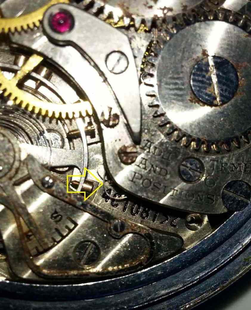

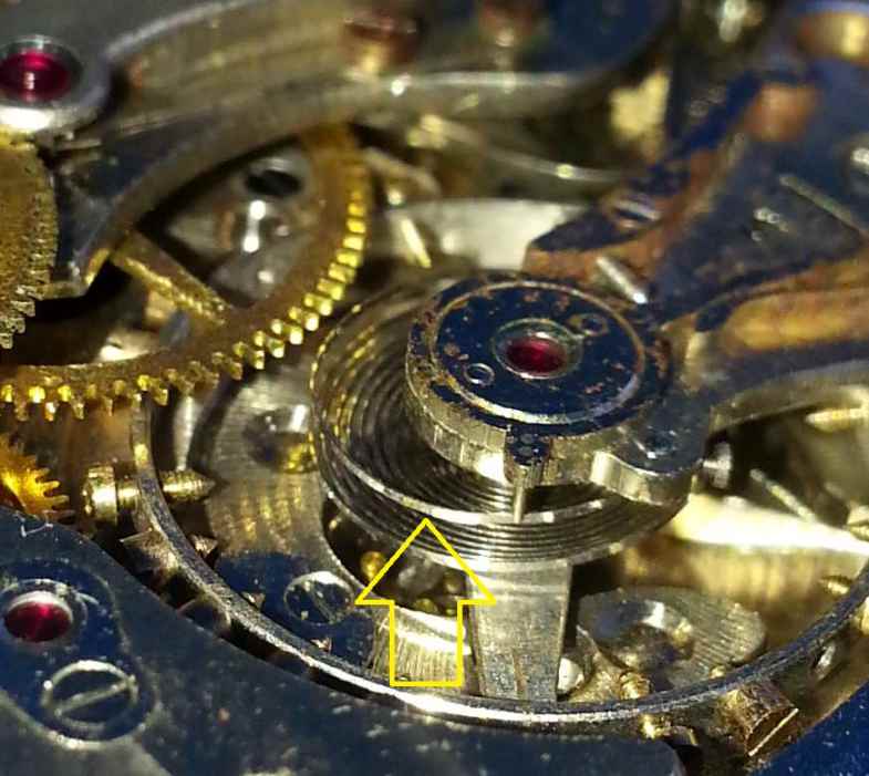

A rdza? Mam To zlecić komuś czy sam rozebrać na części pierwsze wrzucić do myjki ultradźwiękowej? A koperta? Też lekko zachodzi rdzą
zlec komus chyba ze sie znasz , masz sprzet i plyny odpowiednie.

1 zegarek nie chodzi
2 ma troche rdzy
3 wyglad nie najlepszy.

W Twoim przypadku problemem jest rdza na stalowych kolach zembatych, z innych elementow powinno sie ja ladnie usunac i przywrocic polerke (jesli nie ma zbyt glebokich uszkodzen). Niestety kola zembate maja naniesiona fakture - szlif i nawet jest usuniesz rdze to efekt bedzie sredni, ktos musialby odtworzyc wzorek. Pozostaje kwestia znalezienia dawcy i wymiany.... Generalnie obie opcje znacznie podnosza koszty takiej renowacji.
