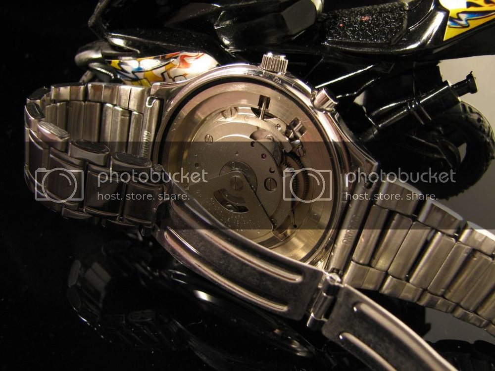

spoxx2006 39 #1 Napisano 14 Grudnia 2014 Witam Serdecznie,W moim Oriencie uszkodził się kalendarz, tzn. tarcza kalendarza nie przeskakuje pomimo przyciskania na przycisk. Po zdjęciu dekielka zauważyłem, że "ramię" cały czas jest wciśnięte. Czy jest możliwość własnoręcznej naprawy bez rozbierania na części zegarka?Pozdrawiam 0 Kupię: ---. Udostępnij tę odpowiedź Odnośnik do odpowiedzi Udostępnij na innych stronach

mechanik 993 #5 Napisano 14 Grudnia 2014 Tak jak pisze kol Walter 87 można wypchnąć przycisk i go nasmarować ,ale jest to sygnał do wyczyszczenia zegarka :)ale po oglądnięciu zdjęcia wygląda że jednak potrzebna będzie głębsza ingerencja... 0 Udostępnij tę odpowiedź Odnośnik do odpowiedzi Udostępnij na innych stronach
