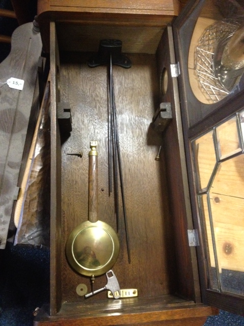

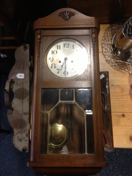

Witam Kolegów.

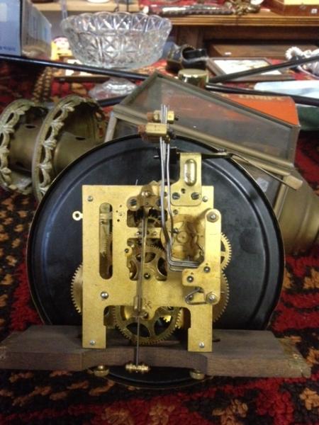

  Mogę wejść w posiadanie zegara HAU z około 1920 r (tak mi się wydaje) o nietypowym mechanizmie, który wybija kuranty i uderza w gong przy pełnych godzinach. Piszę to tylko na podstawie oględzin mechanizmu, ponieważ nie było mi jeszcze dane posłuchać dzwięków. Zdążyłem wyczytać, że stosowane mechanizmy nie przyjęły się z kilku powodów, ale m.in, nie sprawdziły się w działaniu. Sama skrzynia wygląda dobrze, jednak martwi mnie, że leży w niej "koło zębate" (nie wiem, czy to poprawne nazewnictwo) , które może pochodzić z w/w mechanizmu. Cena nie jest wysoka, ale wolałbym posłuchać opinii Szanownych Kolegów na temat tego zegara.
Pozdrawiam.
Opublikowano
Zapomniałem dodać, że na mechanizmie widnieją liczby 102/26 i ten kod znam, ale jest jeszcze 385 i tego już nie znam.
Opublikowano
Nie wygląda to na mechanizm kwadransowy, raczej typu "bim - bam". Pręty gongu powyginane są niemiłosiernie. Werk powstał zapewne w maju 1938 roku (to jest typ oznaczenia Junghansa). Wszystko zalezy od tego za ile i ile pracy (lub dodatkowych  pieniędzy) chcesz w ten zegar włożyć. W takim stanie jak jest teraz nie oczekiwałbym poprawnego działania.
