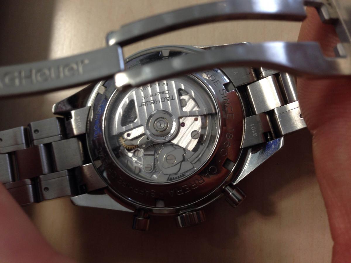

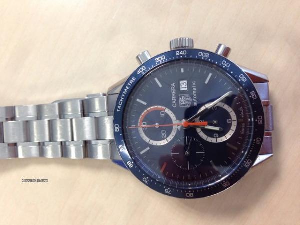

Zastanawiam się nad kupnem albo używanego TH w europie albo nowego ze stanów. Różnica jest dość niska bo używanego TH (zdjęcia poniżej) znalazłem za 1500€, nie wiem jednak czy to oryginał. Tak więc proszę o ocenę.
Przepraszam za jakość zdjęć, ale innych nie mam.

Zegarek ze zdjęć wygląda ok. Dla pewności poprosiłbym o lepsze zdjęcia mechanizmu. Referencja to CV2015 (łatwo znajdziesz jak powinien wyglądać). Ten to najniższy model z Carrery chrono więc i ceny nie są jakieś szczególnie wysokie. 1500 euro nie jest to specjalnie niska cena jak za wersję niebieską (za 6000-6300 trafiają się na alle czarne z papierami w ładnym stanie-cierpliwym trzeba być). Zerknij sobie też na czarną wersję. Na bransolecie ten model leży bardzo dobrze, na kauczuku przy nadgarstkach poniżej 18cm potrafi odstawać i słabo to wygląda. Ciekawa kolorystycznie jest wersja brązowa ale mniej uniwersalna.
Co do podrób tego modelu to są zazwyczaj marnej jakości i pierwszy rzut oka na mechanizm rozwiewa wszelkie wątpliwości.
Pamietaj o clach i podatkach w przypadku zakupu poza ue

Co do tej używanej czyli CV2015 jako całokształt jest to fajne i subtelne chrono wykonane na dobrym poziomie. Rozmiar dla wielu optymalny.
