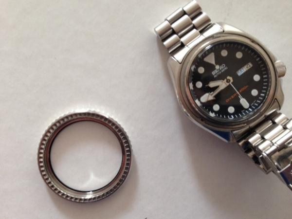

Witam,
Panowie z mojego SKX007 już kilka razy wypad mi bezel. Byłem u zegarmistrza i ten zaczął mówić coś od jego nadlewaniu. Czy w tym modelu nie ma jakiejś dodatkowego druta, sprężyn pozwalających utrzymać mu się na zegarku?
Witam
Nie, bezel jest wciskany, jest tylko ta podkładka która pozwala obracać bezel tylko w jedna stronę  (przy okazji wydaje ten fajny dźwięk klikania). Bezel ma taki minimalny rant który po wciśnięciu utrzymuje bezel na swoim miejscu. Może bezel był kiedyś zdejmowany i ten rant został uszkodzony. Można kupić nowy bezel ale to jest dość droga impreza: http://www.chronograph.com/store/mli_viewItem.asp?idproduct=143. A ile chce zegarmistrz za nadlanie?
A nie lepiej kupić bezel od dagaza albo yobokies? Cena dużo niższa i można sobie wybrać coś inaczej wyglądającego.
No tez fakt, Yobokie ma dwa faje bezele do wyboru. Ale to zależy od tego czy ktoś chce zostać przy oryginalnym zestawie czy pobawić się w lekki tuning :)
