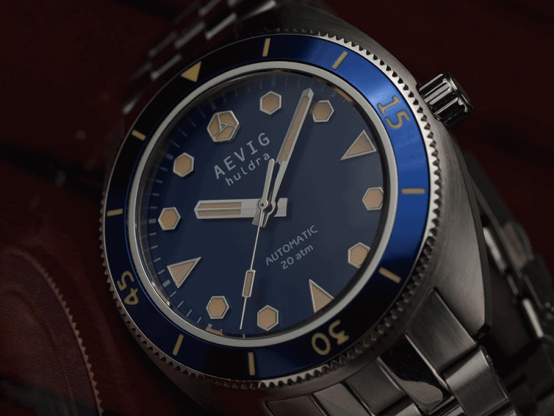

Wymiary: szerokość/wysokość/grubość: 42 mm x 46 mm x 12,7 mm
Waga ok. 175 g
Szerokość uszu: 22 mm
Mechanizm: Miyota 9015, automatic
WR: 200 meters
Szkło: wypukłe szafirowe  z wewnętrznym antyrefleksem
Materiał koperty i bransolety stal 316L
Jaki jest koń – każdy widzi. Huldtra to rasowy nurek. Z czytelną tarczą bez niepotrzebnych ozdobników z dużymi indeksami godzin i czytelnymi znacznikami minut. Z dużymi, mocnymi wskazówkami minutową i godzinową, nawet sekundnik dostał, dla czytelności w nocy, chorągiewkę.
Ale opiszmy konia ;)
Koperta
Koperta otrzymała klasyczny kształt beczki, dobrze znany z innych zegarków, szczególnie z lat 70-tych (w końcu to vintage diver). Mimo tego robi wrażenie świeżej, może dzięki temu, że jest smukła i stosunkowo cienka. Zupełnie nie widać tych 42 mm średnicy i prawie  13 mm grubości. Musiałem zmierzyć, by nabrać pewności co do danych podanych w opisie na stronie producenta. Może dlatego, że całość zegarka jest zwarta, świetnie pasuje do bransoletki a spójna i stonowana stylistyka tylko pogłębia wrażenie lekkości. Powierzchnie boczne zostały wypolerowane, górę wykończono mocnym, nawet surowym szczotkowaniem, ciekawym, bo asymetrycznym, tak, jakby koperta była szczotkowana „na okrągło”. 42 mm wydaje się być wymiarem dobrze dobranym zarówno do dużych jak i małych nadgarstków.

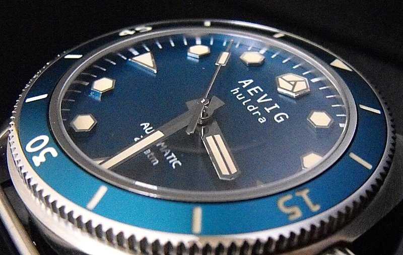

Jak na prawdziwy zegarek do pływania i nurkowania (20 atm) przystało, musi być obrotowy bezel. 120 klików cyka przyjemnie i precyzyjnie, jednak luz wynosi owo przysłowiowe pół sekundy. Indeksy na bezelu i tarczy zgrywają się niemal idealnie. Ząbkowanie mogłoby być wykonane staranniej, bo jest dość ostre. Pod szkłem powiększającym widać, że powierzchnie wewnętrzne są surowe i nie zostały dostatecznie obrobione. Ząbki oczywiście nie kaleczą czy drapią, ale powinno być lepiej. Wkładka bezela jest aluminiowa, wzorowo wpasowana a jej kolor jest idealnie zgrany z kolorem tarczy. To olbrzymi plus tego modelu. Bo nie jest łatwo osiągnąć takie zharmonizowanie kolorów. Może ta wersja kolorystyczna dlatego tak urzeka, bo jest tak spójna kolorystycznie?  Na wkładce bezela umieszczono co 5 minut znaczniki a co kwadrans oznaczenie cyframi arabskimi. Znaczniki wypełnione są luminovą C3.
Koronka jest zakręcana. Zakręca się precyzyjnie, nie miałem obaw, że zerwę gwint przy nieumiejętnym zakręcaniu. Wykonanie bez zastrzeżeń. Smaczek w postaci wygrawerowanego logo – bardzo lubię takie detale. Świadczą o tym, że ktoś przemyślał ten zegarek, postarał się, dopracował projekt. Koronka ma odpowiednią dla mnie długość 4 mm, ale tylko 6 mm średnicy. Przydałby się ten 1 mm więcej. Choćby ze względów estetycznych, bo moim zdaniem jest ona odrobinę za mała. Ale podkreślam – ja nie miałem problemów z manipulowaniem nią.
Zakręcany dekiel jest ładny. Może przez to, że jest prosty, w sumie zdobi go tylko głęboko grawerowane logo i potrzebne informacje techniczne. Wykończenie powierzchni między uszami także zostawia trochę do życzenia i moim zdaniem powinno być lepsze.
Tarcza

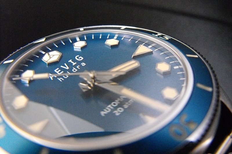

Kolor, kolor, kolor! Od turkusu aż do błękitu. Szafirowe szkło z wewnętrznym refleksem chyba jeszcze podkreśla kolor. Nie widziałem innych zegarków w takim odcieniu niebieskiego.
Średnica tarczy to 29 mm. Indeksy godzin – osobna historia. Na „12” duże,  sześciokątne logo, wypełnione lumą, na „3”, „6” i „9” trójkąty, na pozostałych sześciokąty. Niby dużo, ale spójnie i ładnie. Stalowe ramki indeksów zostały wypolerowane. Ciekawie odbijają wskazówkę sekundową, kiedy nad nimi przechodzi. Indeksy na tarczy są dość wysokie, ale bez przesady. Wypełnione zostały taką samą „postarzaną” lumą C3. Sądziłem, że szybciej będą łapały światło, ale naświetlają się dość długo. Za to świecą długo i mocno. Po około sześciu godzinach wciąż wyraźnie świecą. Jak długo nie wiem ;) Białe indeksy minut nie świecą.
Stalowe, polerowane, łamane, wypełnione lumą  wskazówki godzinowa i minutowa pozwalają na odczyt godziny „na pierwszy rzut oka” i pasują do całości. Polerowany, ozdobiony świecącą chorągiewką sekundnik dopełnia całości.
Białe napisy (AEVIG, huldra, AUTOMATIC, 20 atm) są malowane. Dzięki malowaniu właśnie w neutralnym, białym kolorze i nieprzeładowaniu ich ilości nie są nachalne, nie zaburzają czytelności i spójności.
Tarcza to, moim zdaniem, najmocniejsza strona Huldry. Jej czytelność, dopracowanie szczegółów i piękny kolor naprawdę zaskakują.
Mechanizm
Automatyczna Miyota  9015, wprowadzona do handlu w 2009 r. jest stosowana przez wielu producentów, ponieważ jest mechanizmem konkurencyjnym dla ETY 2824. Mechanizm znany, lubiany i niezawodny. Łożyskowany na 24 kamieniach. Balans pracuje z częstotliwością 28800 półwahnięć na godzinę. Rezerwa pracy podawana przez producenta to 42 godziny, dokładność 40 s/doba w zakresie -10 do +30. W opisywanym przeze mnie egzemplarzu wynosi średnio +10 s (noszony ok. ¾ doby, leżący na boku bez koronki). Zmierzona przeze mnie rezerwa chodu wynosi ok. 46 h. Mechanizm posiada także stopsekundę i dokręcenie koronką (7,5 pełnego obrotu nakręca sprężynę na max – dane producenta).
Wahnik pracuje cicho a praca mechanizmu jest także cicha ale bardzo przyjemna dla ucha. Wahnik nakręca sprężynę zgodnie z ruchem wskazówek zegara (patrząc na dekiel).
http://www.citizen.co.jp/miyota_mvt/9015/pdf/parts_9015.pdf
Screen_shot_2009_10_21_at_10_44_33_AM.pn
Bransoletka i pasek

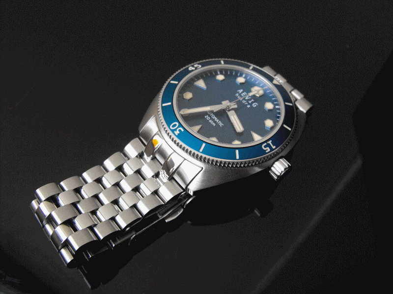

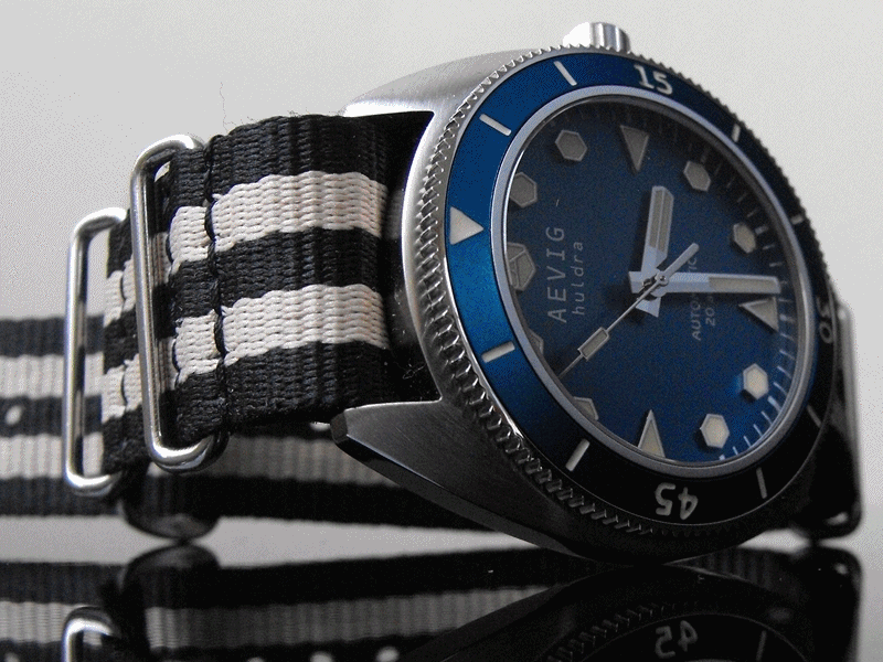

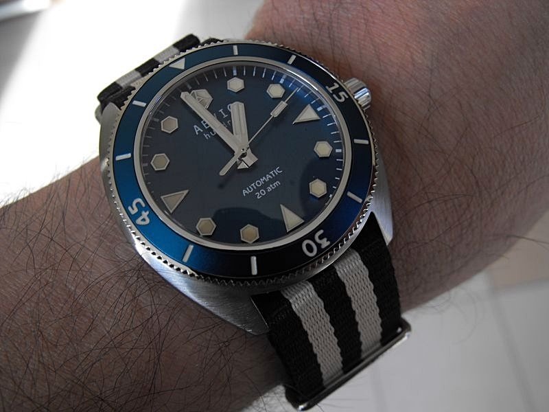

Zegarek dostajemy  na bransolecie. Dodatkowo w pudełku znajdziemy porządny, dość gruby parciak z sygnowaną klamerką. Zegarek na tym pasku wygląda dobrze i wygodnie się nosi. Ale Huldra jest stworzona pod bransoletkę! Ani na parciaku, ani na gumie nie wygląda tak dobrze jak na bransolecie!

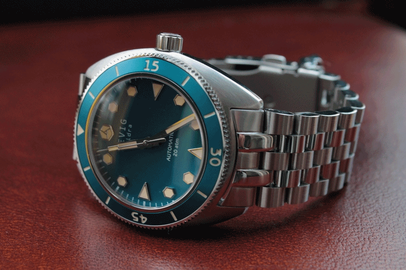

Bransoleta jest oczywiście stalowa, tak jak koperta, ze stali 316L. Przy zegarku, na maskownicach ma 22 mm szerokości, przy zapięciu 20 mm. Bransoleta jest bardzo, bardzo wygodna. Nie lubię bransolet, ale Huldrę nosiłem na bransolecie. Zapięcie z blokadą i mikroregulacją umożliwia pewne noszenie i precyzyjne dopasowanie do ręki. Zapięcie jest sygnowane wygrawerowanym  „AEVIG”.  Oczywiście bransoletka jest zrobiona z pełnych ogniw. Maskownice także są pełne i bardzo dobrze dopasowane do koperty. Spasowanie ogniw nie pozostawia nic do życzenia. Bransoleta oprócz tego, że jest ładna i bardzo wygodna jest naprawdę bardzo dobrej jakości. Mechanizm zapięcia obsługuje się łatwo, ale daje poczucie pewności, że sam się nie rozepnie.
