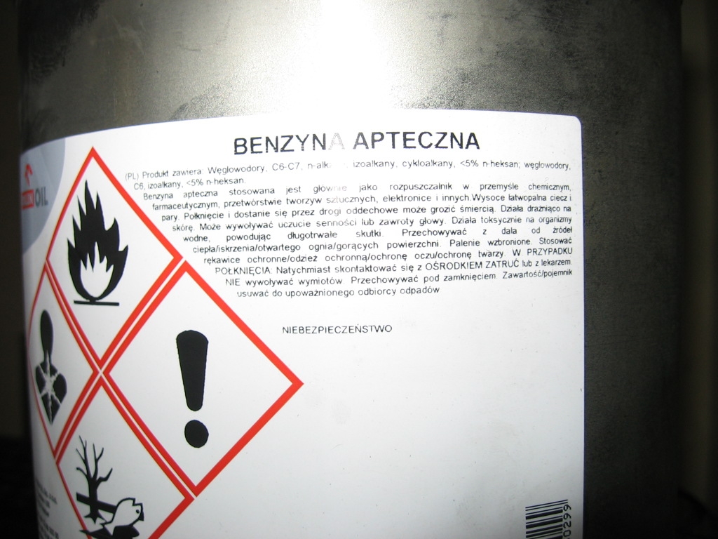

Czytam i oczom nie wierzę a wiecie o istnieniu benzyny aptecznej ?
Oczywiście jest ona dostepna produkowana przez Orlen lekkie frakche nie smierdzące a nie namiastka zlewków w zaleznosci co było rozlewane bez jakichkolwiek norm .
Jutro zapodam zdjecie jaki kod jest tego produktu do nabycia w bankach 5 i 20 litrów .
http://www.orlenoil.pl/PL/NaszaOferta/Produkty/Strony/Produkt.aspx?produkt=BENZYNA_APTECZNA.aspx

Trochę uwag , nie wiem jakie technologie stosujecie podczas amatorskiego czyszczenia zegarów czy też zegarków podaje kilka uwag.odnosnie pędzla jak myjek wirnikowych
Stwierdziliśmy  destrukcyjne działanie białej aptecznej na niekróre elementy wykonane z tworzyw oraz klejone .
-klejone obsadzenia włosów w klocek
-uwage i ostrożnosc wymagają czarne nosniki jak i płyty głowne mechanizmów Seiko/TMI EpsonMorioka bardzo krótki cykl
Zielone nosniki płyt kalendarza Citizen/Myota oraz czarne nosniki mechaniozmów Eta nalezy tylko przemyc.
Silikatowe koła mechanizmów zegarów kwarcowych o cyklu skokowym oraz płynącym po napuchnieciu wracają do poprzedniego kształt po swobodnym odparowaniu nalezy im dać czas do namysłu :)
śilikonowe białe uszczelki dekli zmora każdego serwisu
Nie stwierdzilićmy destrukcyjnego działanie na układy elekronicze cewki jak i same PCB
Sam osobiscie uważam ze ani benzyna oraz cleanery na bazie alkocholi nie są idealne dla mycia zalanej w wyniku podmoczenia lub  wylania czy tez utlenienia elektolitu elektroniki w przypadku pierwszego nie osiągamy zamierzonego celu a w przypadku drugiego możemy osiagnąc destrukcyne działanie z powodfu rozmycia powierzni izolowanych .
Tutaj zastosowanie mają płyny calkiem inne wynalazki
