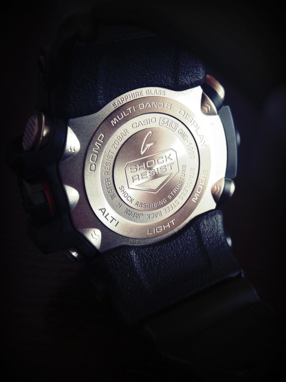

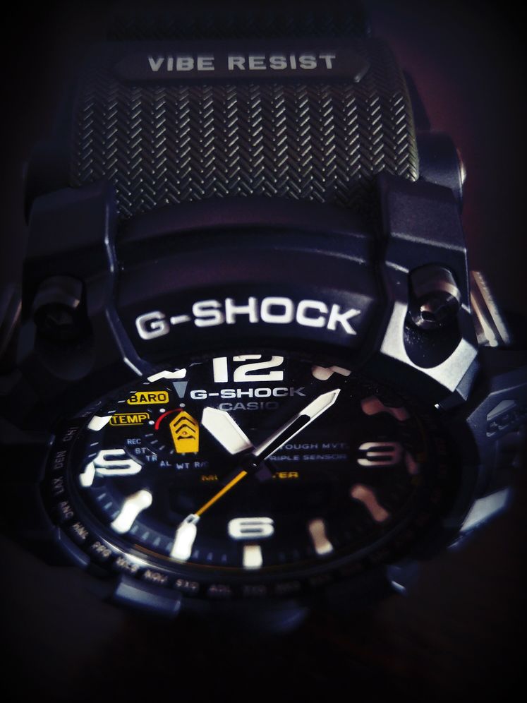

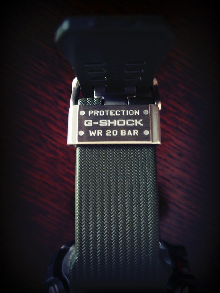

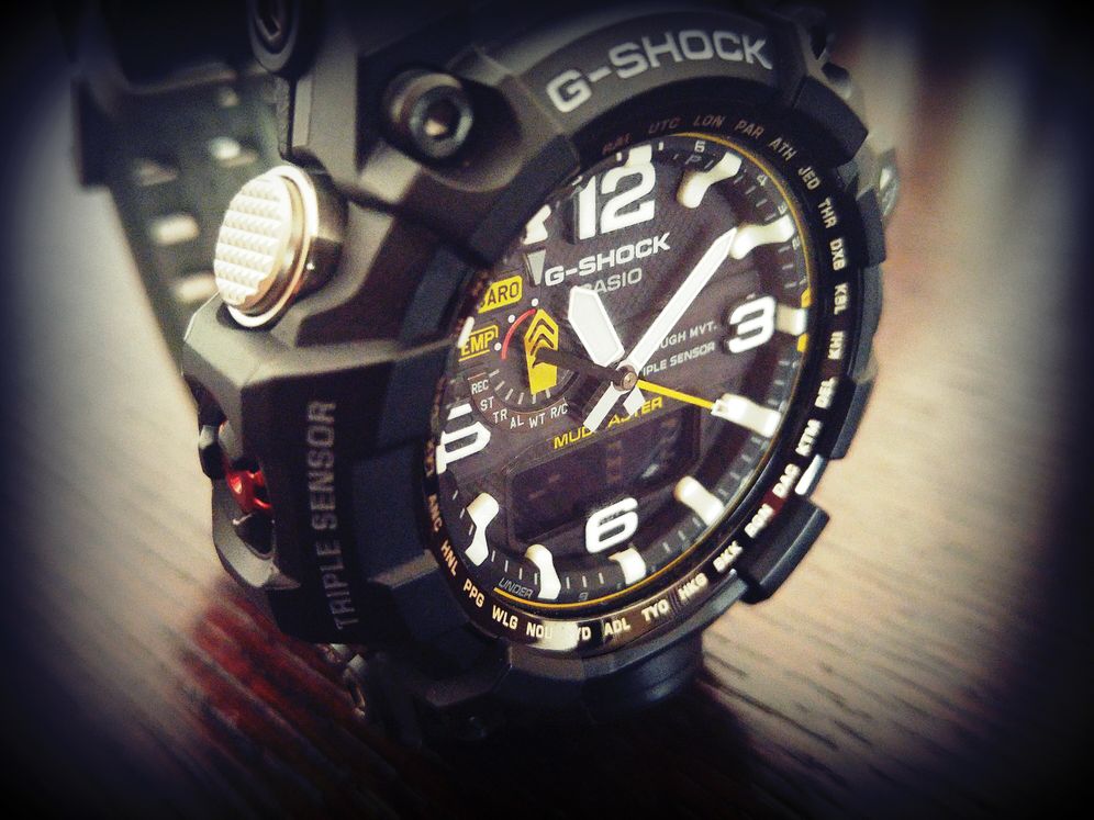

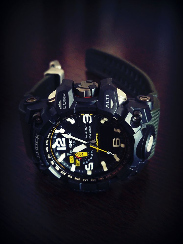

gmerald 2 #5455 Napisano 12 Sierpnia 2018 (edytowane) Mam i ja. Mudmaster kupiony na eglobal. Wersja zielona. Przesyłka przyszła w 7 dni. Zapłacone przez PP. Kupiłem dzięki wam i samym zegarkiem jestem zachwycony. Mam jednak pytanie. Czy jest jakaś kombinacja przycisków która wyłączy podświetlenie diodą? Pytam dlatego, że wczoraj sprawdzałem sobie funkcje i ustawienia wg filmu, który stworzył Matej. Nie ukrywam, że naciskałem jeszcze inne wersje przycisków. I od tej pory nie działa mi podświetlenie diodą (poprzez przycisk, próbowałem również w automacie). Bateri anaładowana na full.Nie wiem teraz czy jakoś je wyłączyłem, czy może uszkodziło się i odsyłać na gwarancję? Miał ktoś może taki przypadek? Edytowane 12 Sierpnia 2018 przez gmerald 0 Udostępnij tę odpowiedź Odnośnik do odpowiedzi Udostępnij na innych stronach

TomG80 9972 #5459 Napisano 12 Sierpnia 2018 @gmerald 1. Gratuluję zakupu - bardzo dobry wybór.2. Świetne zdjęcia.3. Podświetlenia wyłączyć się nie da. Pierwsze, co musisz sprawdzić, to czy nie działa przycisk podświetlenia czy samo podświetlenie. Aby sprawdzić działanie przycisku podświetlenia, naciśnij jednocześnie: przyciski LIGHT i MODE - w tym momencie wskazówki powinny na 10 sekund powędrować na godzinę 2:10:10. Jeśli tak się nie stało, to znaczy, że nie działa przycisk podświetlenia. Jeśli wskazówki odsunęły się, to znaczy, że sam przycisk działa, a nie działają diody podświetlające lub ich elementy sterujące. Zwróć uwagę, że masz dwie diody podświetlające: jedna podświetla tarczę na wysokości cyfry 6, a druga podświetla z boku wyświetlacz. Sprawdź w ciemności, czy żadna z nich nie świeci po wciśnięciu przycisku LIGHT. 0 Udostępnij tę odpowiedź Odnośnik do odpowiedzi Udostępnij na innych stronach

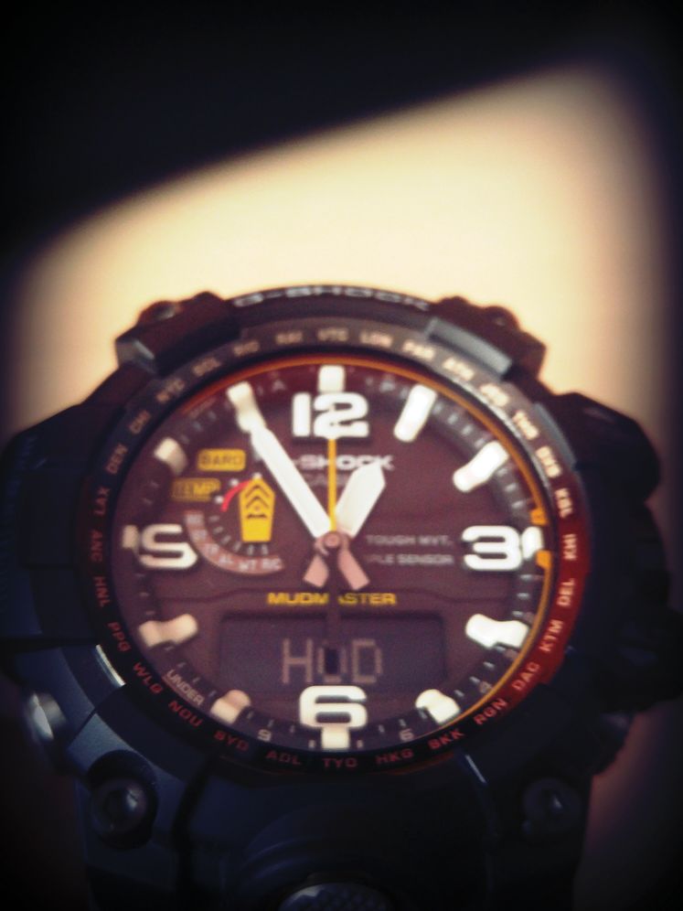

gmerald 2 #5460 Napisano 12 Sierpnia 2018 @TomG80Tak jak mówiłem zegarek bardzo mi się spodobał jak tylko go zobaczyłem.Naprawdę szkoda mi go odsyłać i zastanawiam się czy ja czegoś nie wyłączyłem. Dodatkowo zauważyłem że po wciśnięciu 4 przycisków (DISPLAY, MODE, ALTI COMP) na wyświetlaczu cyfrowym pojawia się funkcja HOD. Jest to jakiś test wyświetlacza. Na watchuseek jest coś tam opisane o trybach serwisowych więc może przez przypadek nie zauważyłem wszedłem tam i coś przestawiłem. Testował ktoś te tryby serwisowe i jest któryś od podświetlenia? 0 Udostępnij tę odpowiedź Odnośnik do odpowiedzi Udostępnij na innych stronach

BelYaal 1 #5472 Napisano 13 Sierpnia 2018 Co do trybu serwisowego, to moze faktycznie, jest tam opcja, do wylaczenia swiatelka, jest w cholere rozbudowane z nazwami nie do ogarniecia raczej, a filmiku z omowieniem tego nie ma, wiec ja tylko w jakas opcje wlazlem, okazala sie testem wyswietlacza, wylazlem i zostawilem. Chcialem tylko sprawdzic oryginalnosc zegarka. 0 Udostępnij tę odpowiedź Odnośnik do odpowiedzi Udostępnij na innych stronach
