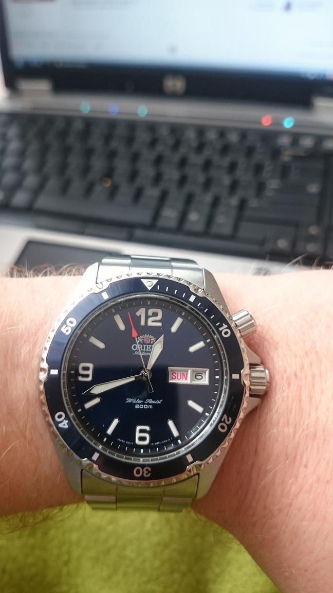

marius86 0 #1 Napisano 6 Września 2015 Witam Koledzy Będę wdzięczny za każdą radę w sprawie awarii mojego Mako. Jakiś czas temu byłem nad naszymi pięknymi, mazurskimi jeziorami. Chwilę przed wejściem do wody postanowiłem sprawdzić czy koronka oraz przycisk w moim zegarku są dobrze dokręcone. Niestety zauważyłem że przycisk zmiany daty nie jest. Dodatkowo nie da się go zakręcić. Przycisk działa, można go wciskać. Niestety po wciśnięciu wraca do takiej pozycji jak na zdjęciu: Jeśli ktoś wie co takiego się stało oraz ile mogłaby kosztować naprawa w serwisie na terenie W-wy lub okolic będę wdzięczny za info. Dodam że Poljot odpada. Z góry dzięki 0 Udostępnij tę odpowiedź Odnośnik do odpowiedzi Udostępnij na innych stronach

Sol 7264 #5 Napisano 6 Września 2015 Co znaczy "nie da się zakręcić"?Nie łapie gwintu?Czy gwint jest zerwany?W ogóle się nie kręci ta koronka? 0 Myślę, że bez Słońca nie byłoby zegarów... www.mojekrajobrazy.pl Galeria zegarkowa: zegarekonline.pl/galeria/ Udostępnij tę odpowiedź Odnośnik do odpowiedzi Udostępnij na innych stronach
marius86 0 #6 Napisano 6 Września 2015 Nie kręci się w ogóle, jaka jest przyczyna nie wiem 0 Udostępnij tę odpowiedź Odnośnik do odpowiedzi Udostępnij na innych stronach

pablozpueblo 70 #11 Napisano 12 Września 2015 Spróbuj na wciśniętym przycisku kręcić koronką. Jeśli gwint nie jest zerwany to powinno zadziałać. 0 Zegarki nie mają duszy... one ją kradną Udostępnij tę odpowiedź Odnośnik do odpowiedzi Udostępnij na innych stronach
marius86 0 #12 Napisano 12 Września 2015 Spróbuj na wciśniętym przycisku kręcić koronką. Jeśli gwint nie jest zerwany to powinno zadziałać.Próbowałem, niestety nie pomogło. Nie chciałem używać siły żeby nie uszkodzić mechanizmu. Aktualnie zegarek zaniosłem do naprawy. We wtorek mam odebrać. 0 Udostępnij tę odpowiedź Odnośnik do odpowiedzi Udostępnij na innych stronach

pablozpueblo 70 #16 Napisano 12 Września 2015 U mnie zblokowało koronkę w nowym rayu. Na wciśniętym przycisku na szczęście puściło, tylko trzeba delikatnie. 0 Zegarki nie mają duszy... one ją kradną Udostępnij tę odpowiedź Odnośnik do odpowiedzi Udostępnij na innych stronach
marek911 4 #17 Napisano 18 Września 2015 U mnie zblokowało koronkę w nowym rayu. Na wciśniętym przycisku na szczęście puściło, tylko trzeba delikatnie.Witam, mam podobny problem. Wczoraj przyszła paczka z schoeneuhren z ray-em. Koronka od zmiany daty chodzi bez zarzutu, natomiast głównej koronki nie mogę w żaden sposób odkręcić. Co zrobić? zegarmistrz, imadełko, czy może najpierw jakieś smarowidło? 0 Udostępnij tę odpowiedź Odnośnik do odpowiedzi Udostępnij na innych stronach
SzalonyJackPirat 53 #18 Napisano 18 Września 2015 Zjedz sniadanie i uzyj troszke sily Co do gwintow w Oriencie. Juz to kiedys pisalem, ze sa slabej jakosci, jakby byly zrobione z plasteliny. Z tego powodu moj Orient siedzi ciagle w rotomacie 0 Udostępnij tę odpowiedź Odnośnik do odpowiedzi Udostępnij na innych stronach
marek911 4 #19 Napisano 18 Września 2015 Zjedz sniadanie i uzyj troszke sily Co do gwintow w Oriencie. Juz to kiedys pisalem, ze sa slabej jakosci, jakby byly zrobione z plasteliny. Z tego powodu moj Orient siedzi ciagle w rotomacie Fakt, wczoraj późnym wieczorem odebrałem zegarek po 2 godz. grania w piłkę na hali. Jak wrócę z pracy to spróbuję jeszcze raz. Jednakże oglądając film i zdjęcia ray-a wydaje mnie się, jakby moja koronka siedziała głębiej w kopercie. Po południu postaram się wkleić fotki. Być może jest to tylko złudzenie, być może jest coś na rzeczy. edit 20:38 Uffff! Udało się. Kombinerki i stary skórzany pasek pomogły... Sądzę, że to jednak fabryka mocno zakręciła. Czytałem wcześniej o kiepskiej jakości gwintu koronki w ray-u, być może wynikały one z pośpiechu, bo dla mnie nie ma problemu. Parokrotnie odkręcałem i zakręcałem i nic złego się nie dzieje. Zegarek na razie lepiej trzyma czas niż mój 4r36 i brakuje mi tylko stop-sekundy do pełni szczęścia. 0 Udostępnij tę odpowiedź Odnośnik do odpowiedzi Udostępnij na innych stronach
marius86 0 #20 Napisano 19 Września 2015 Fakt, wczoraj późnym wieczorem odebrałem zegarek po 2 godz. grania w piłkę na hali. Jak wrócę z pracy to spróbuję jeszcze raz. Jednakże oglądając film i zdjęcia ray-a wydaje mnie się, jakby moja koronka siedziała głębiej w kopercie. Po południu postaram się wkleić fotki. Być może jest to tylko złudzenie, być może jest coś na rzeczy. edit 20:38 Uffff! Udało się. Kombinerki i stary skórzany pasek pomogły... Sądzę, że to jednak fabryka mocno zakręciła. Czytałem wcześniej o kiepskiej jakości gwintu koronki w ray-u, być może wynikały one z pośpiechu, bo dla mnie nie ma problemu. Parokrotnie odkręcałem i zakręcałem i nic złego się nie dzieje. Zegarek na razie lepiej trzyma czas niż mój 4r36 i brakuje mi tylko stop-sekundy do pełni szczęścia.Dwa dni temu odebralem zegarek od zegarmistrza. Mimo że trzymał go ponad tydzień to nie naprawił przycisku a mnie próbował skasować 150zl bo się przy nim "napracowal". Po powrocie do domu byłem tak zły na całą sytuację że chwycilem za kombinerki i używając trochę siły ruszylem gwint. Teraz przycisk działa bez zarzutu przy tych koronkach to najlepsza opcja. 0 Udostępnij tę odpowiedź Odnośnik do odpowiedzi Udostępnij na innych stronach
