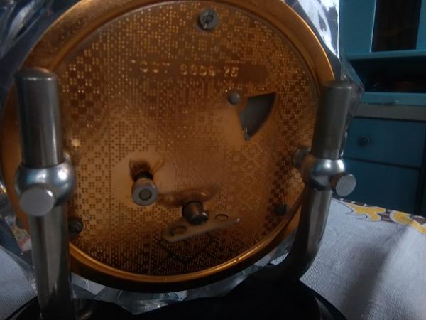

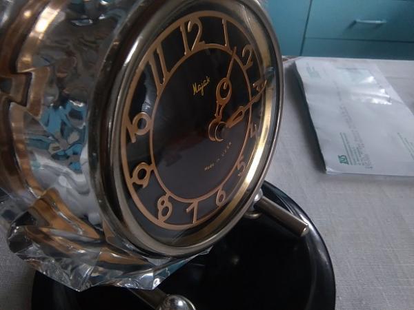

Brat Pit 199 #56 Napisano 12 Marca 2016 (edytowane) Cześć mam taki kryształek tzn. Majak powiedzcie jak go otworzyć do wskazówek bo tarcza wypłowiała i brudna i mole w środku. przepraszam, ale nie wiem co jest wyświetlają się normalnie, a leci przekręcone Edytowane 12 Marca 2016 przez Brat Pit 0 Udostępnij tę odpowiedź Odnośnik do odpowiedzi Udostępnij na innych stronach
zasadas 5442 #57 Napisano 12 Marca 2016 Odkręć trzy nakrętki na tylnej pokrywie, umożliwi to wyjecie mechanizmu z kryształu. Podważ pierścień zewnętrzny (pomiędzy tarczą a pierścieniem od środka) a zejdzie właśnie ten pierścień ze szkłem i będziesz miał dostęp do tarczy i wskazówek. 0 "You may delay but time will not" Benjamin Franklin Udostępnij tę odpowiedź Odnośnik do odpowiedzi Udostępnij na innych stronach
Brat Pit 199 #58 Napisano 12 Marca 2016 Dzięki kolego, ja ten zegar prawie cały rozbierałem myłem i trochę smarowałem, ale zmyliły mnie te nity na boku tego pierścienia z szybą.Tam mam podważać? Ten pierścień nie jest nitowany do tarczy?W tym moim to ośki są łożyskowane w tych blachach z których zbudowany jest werk, tak były wszystkie budowane czy miały też kamienie? 0 Udostępnij tę odpowiedź Odnośnik do odpowiedzi Udostępnij na innych stronach
zasadas 5442 #59 Napisano 12 Marca 2016 Śmiało, te nity podtrzymują inne elementy. Na pierwszej stronie jest zdjęcie mechanizmy. Łożyskowanie w kamieniach ma tylko balans, koło wychwytowe i wychwyt, jednym słowem przystawka balansowa, reszta jest łożyskowana w mostkach, ale to długowieczne mechanizmy. 0 "You may delay but time will not" Benjamin Franklin Udostępnij tę odpowiedź Odnośnik do odpowiedzi Udostępnij na innych stronach
Brat Pit 199 #60 Napisano 12 Marca 2016 (edytowane) Dzięki, udało się Tego się nie spodziewałem że tak ta szyba jest montowana.Mój mechanizm nie jest w dobrej formie, ośki już mają luz w otworach, jeden otworek musiałem sklepywać żeby mechanizm chciał ruszyć, bo miał drugie tyle długości co średnicy. Mój zegar rozszyfrowałem na rocznik 78' Patrzyłem na zdjęcia części we wcześniejszych postach, ale i tak nie udało mnie się zdemontować wskazówki godzinowej, czy ona jest na wcisk? Edytowane 12 Marca 2016 przez Brat Pit 0 Udostępnij tę odpowiedź Odnośnik do odpowiedzi Udostępnij na innych stronach
zasadas 5442 #61 Napisano 13 Marca 2016 Po odkręceniu śrubki podtrzymującej wskazówkę minutową która jest na "kwadracie" wyciągasz godzinową. Ona rzeczywiście jest na wcisk i jeśli nie była jeszcze rozbierana to dość trudno wychodzi. 0 "You may delay but time will not" Benjamin Franklin Udostępnij tę odpowiedź Odnośnik do odpowiedzi Udostępnij na innych stronach
Brat Pit 199 #62 Napisano 13 Marca 2016 Doszedłem do minutowej, ale przy wyciąganiu podnosi się cała oś aż się te podkładki pod tarczą prostują, i dałem sobie spokój. Przetarłem ją trochę pastą i już wygląda lepiej.Dzięki za podpowiedz jak podejść do szyby, teraz przynajmniej nie tam zaschniętych moli i pająków 0 Udostępnij tę odpowiedź Odnośnik do odpowiedzi Udostępnij na innych stronach
