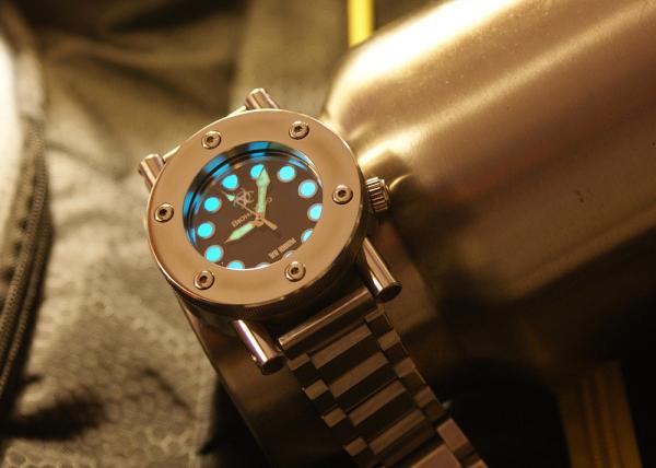

Temat bardzo ciekawy, ale na razie jakoś niewiele się w nim dzieje, więc dla rozkręcenie wrzucę swój "projekt"zegarka marzeń,który na dodatek doczekał się realizacji  ;) - chociaż nie jestem przekonany, czy dokładnie o to chodziło autorowi/autorce tematu  :ph34r:

Witam.
Autorowi tematu chodzilo... a
Dokladnie o to chodzilo.
Super zegarek.
Widzialem go wczesniej jak przeszukiwalem forum.
Naprawde fajny projekt.
Czym podswietlany?

Zegarek nie jest podświetlany. Indeksy są zrobione z mieszanki substancji fosforyzujących. Ale, że świecą się bardzo intensywnie i bardzo długo,można faktycznie odnieść wrażenie, że są podświetlane. Co do projektu to życzę powodzenia, gdyż nie ma większej satysfakcji, niż realizacja własnego zegarka :) . A co do materiałów używanych na koperty, to uważam, że trzeba być ostrożnym, gdyż zegarek ma bezpośredni i często długotrwały kontakt ze skórą i potem, więc może reagować w różny sposób - zarówno zegarek jak i skóra (od brudzenia ręki lub szybkiego niszczenia koperty po reakcje alergiczne skóry).
