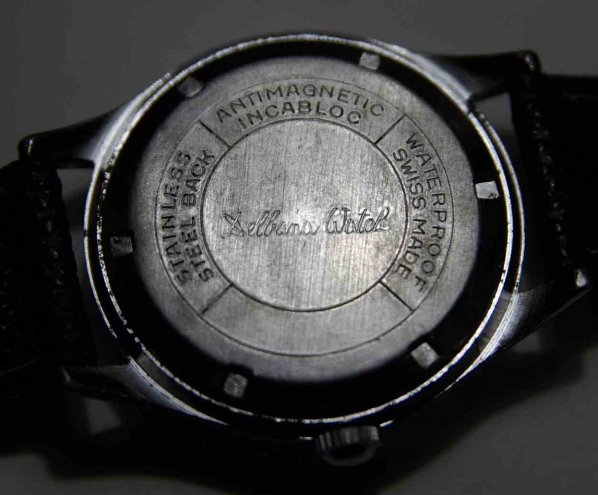

Przepraszam, że tak długo się nie odzywałem. Tarcza z mojej Delbany (kilka postów wcześniej) lada dzień jedzie do Głowackich. A tutaj zdjęcia mechanizmu. Możecie powiedzieć czy koronka oryginał? Jak wygląda oryginalne szkiełko? Bo te plastikowe mocno odstaje od koperty. Czy jest jakiś fajny smuklejszy zamiennik dla tego szkiełka?
Moim zdaniem, jest duże prawdopodobieństwo, że koronka jest oryginalna, choć mocno wytarta. Z drugiej strony, będzie dobrze pasowała do stanu koperty, jeśli koperta pozostaje bez zmian. Ze szkiełkiem nie za wiele zwojujesz. Tego typu szkiełka w przeszłości miały różne kształty( wypukłości) lecz teraz, jest jeden może dwóch producentów, którzy wytwarzają szkiełka o podobnym wysokim profilu. Można się pobawić, wykorzystując szkiełko o większej średnicy, a następnie szlifując (zmniejszając) jego wysokość równocześnie zmniejszyć średnicę i dopasować do koperty, ale to już zabawa.
