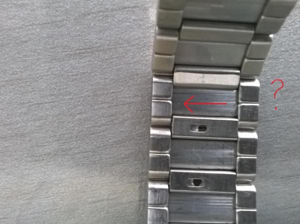

Witajcie,
jak skrócić taką bransoletkę jak na zdjęciu. Czy należy włożyć w otworek jakiś trzpienik i przesunąć w lewo i wtedy jakiś wihajster stamtąd wyskoczy będzie można zdjąć ogniwo?
Dotąd na bransoletach miałem strzałki oraz inne otworki i sobie radziłem, a to widzę pierwszy raz. Alfą i omegą w zegarkach nie jestem i cykam się coś zepsuć, zatem wolę się zapytać  :rolleyes:
Z góry dziękuję :)
W ten otworek poniżej strzałki trzeba wepchnąć mały wkrętaczek albo inny cypideusz i wypchnąć taką blaszkę łączącą ogniwka. To jest zawijasek ta bransoleta. Prawda?
... i wypchnąć taką blaszkę łączącą ogniwka.
Wypchnąć w lewo?
Ja wiem... po prostu bransoleta na rękę od Cymy. Chyba tak ;)
Tak w lewo. W prawo i tak nie da rady bo nie ma czego wypchnąć.

W otworkach masz takie blaszki - tam w środku. Małym płaskim wkrętakiem albo jakimś szpilorkiem trzeba je po prostu wypchnąć. Sugerując się zamieszczonym zdjęciem wypchnij w lewo.

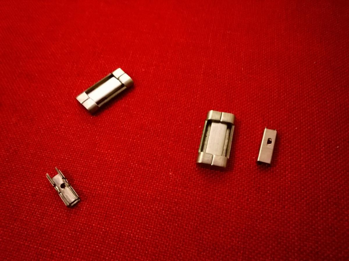

Poszło w lewo :) Wyjąłem po jednym ogniwie z każdej strony sprzączki i na niej jeszcze dopasowałem. Jest elegancko, lecz łatwiej się de/montuje te kołki/sztyfty. Coś takiego mi zostało:
Schowaj dla potomnych. Może się przydać :D.
Nie no jasne. Pokazałem w celach naukowych, bo czytając internet nie natknąłem się na takie samo zapięcia.
Dzięki :)
Nie ma za co. Budowa zwijanych bransolet jest podobna, ale fakt - robią różne okienka do wypychania tych trzpieni.
Matce jak skracałem bransoletkę przy gwiazdkowym Lorusie, to też musiałem najpierw pod lupką obejrzeć, a trochę już tego przewaliłem.
