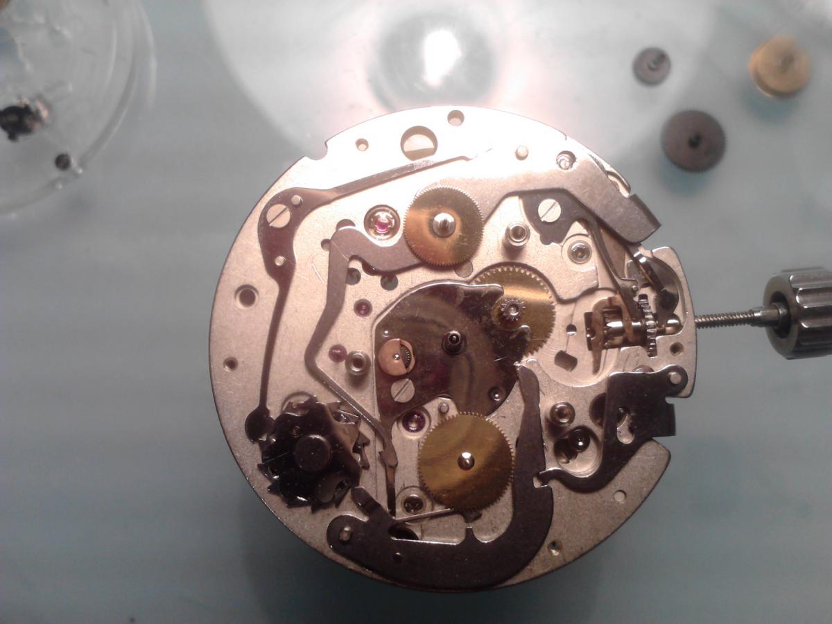

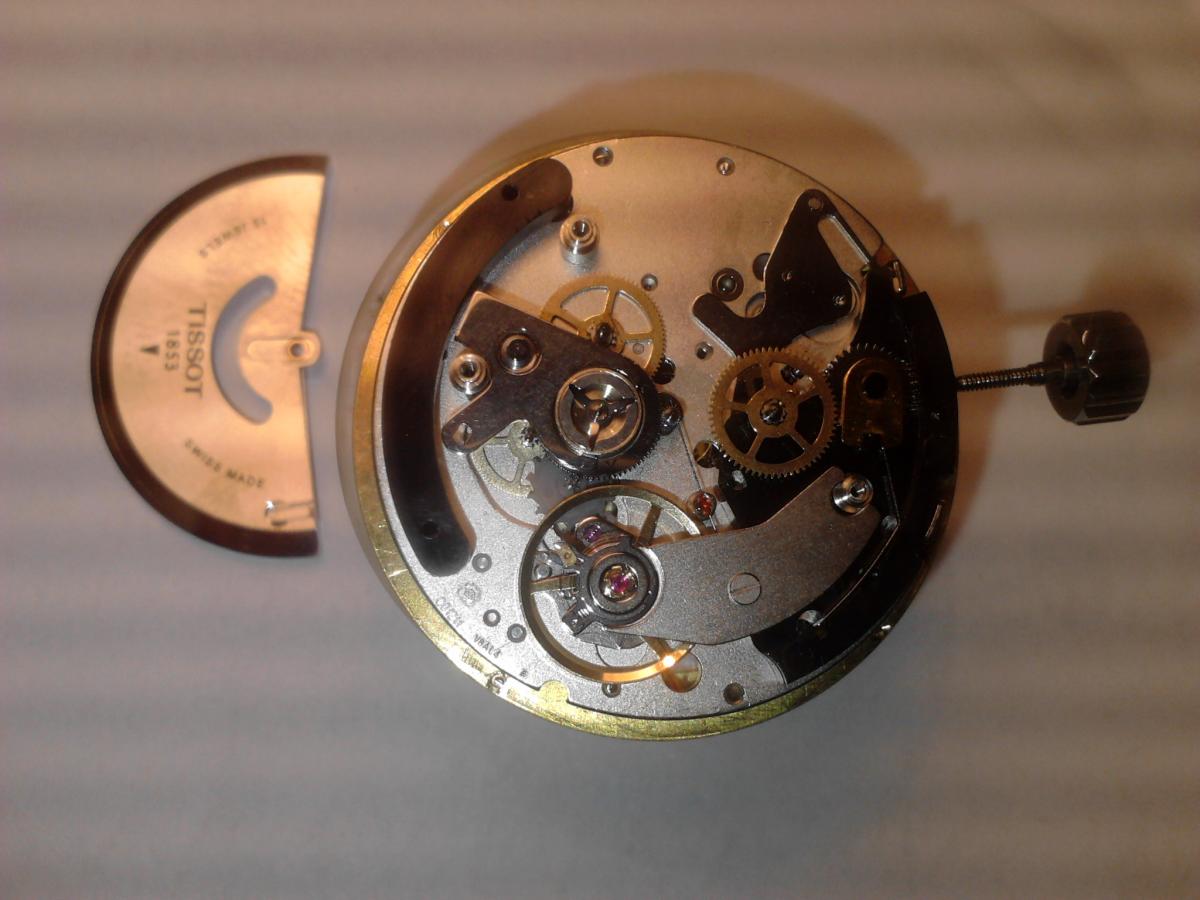

C 01 to konstrukcja cepa , z dosyć zawiłą  transmisją przekładni  chronografu  i dosyć specyficzną procedurą przeglądu
Silikaty i plastykowe przekładnie  nośniki płyt  były są i będą nieodzowną częscią mechanizmów ot taka ewolucja nie uważam to za kpine .

Czas zweryfikuje trwałość tego mechanizmu jak do tej pory wszystkie C.01 trafiały do nas na skutek wymagań przeglądu ,  trwałośc tego mechanizmu ? nie zamawialiśmy do tej pory jakiej kolwiek częsci celem serwisowania .
Moge stwierdzić ze pomimo swojej prostoty jest on bardziej czasochłonny w porównaniu z 7750 , nie dziwię sie też ze serwisy nawet te niezależne proponuja wymianę mechanizmu , jednak bardziej jest to niechęć poznania zasady działania oraz odwrotne czynnosci w porównaniu z innymi chronografami oraz istotny fakt ze za błąd podczas naprawy zegarmistrz za kazdym razem musi dokonać rozebrania całego mechanizmu.
