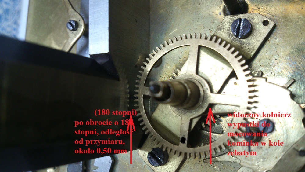

Mam taki oto problem, po wyczyszczeniu mechanizmu i jego ponownym uruchomieniu, po około 5, 6 godzinach mechanizm zatrzymywał się.
Doszedłem iż mechanizm bez koła godzinowego chodzi bez problemu. I tu nastąpiło olśnienie. Koło godzinowe jest nieosiowe.
Wobec powyższego problemu, poszukuje mistrza który podjął by się dorobić kominek w/g danego wzoru, oczywiście osiowo!
Ciąg dalszy opisu

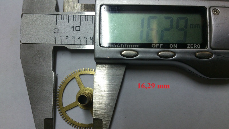

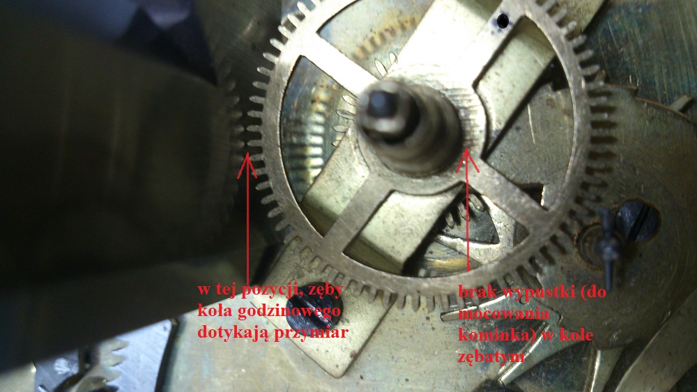

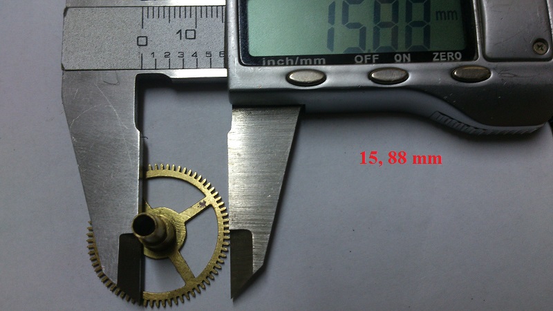

widok kominka na kole godzinowym, widać iż jest nieosiowo wstawiony.
I jeszcze dwa zdjęcia poglądowe

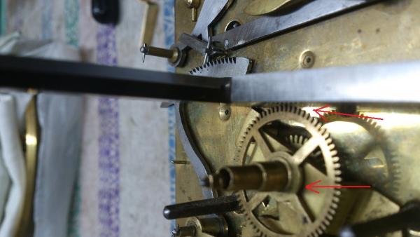

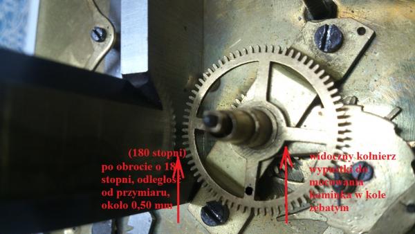

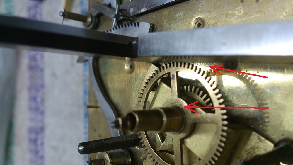

W kole, które zwalnia bicie półgodzin i godzin ? W pozycji najbardziej wysuniętej, moim zdaniem jest zazębienie za głębokie (mocne) a po przesunięciu o 180 stopni jest za małe. Paru poprzedników próbowało nagnać mostek tego koła (od półgodzin i godzin), ale to nie daje stałego efektu, i dlatego zegar zatrzymuje się co 5 , 6 godzin. Bez tych kół (godzinowego, i minutowego) zegar chodzi i cyka :) Wiem, ze trochę zabawy z tym kominkiem będę miał.
Piszac "czy wierzcholki zebow kola sa w kole" mialem na mysli czy kolo zebate jest nadal kolem czy juz nie. Sprawdz takze czy ktos juz kominka nie wymienial i zrobil to zle.
Koło i kominek są ( tak mi się wydaje na podstawie zdjęć ) wykonane jako oddzielne części a następnie połączone nitowaniem.
To połączenie mogło ulec częściowemu zniszczeniu, przesunięciu.
Jeżeli tak jest,( warto byłoby obejrzeć koło z drugiej strony ) to naprawa wydaje się być łatwa.
  • What one fool can do, another can.
Koło godzinowe jest kołem o jednakowej średnicy. Całość tj. zębatka koła godzinowego wraz z kominkiem na wskazówkę chodzi na tulei umocowanej na mostku - tj, mechanizm Resch. Widać iż od początku żywota tego mechanizmu było nie osiowo sprasowane i dlatego mostek od koła zębatego które uwalnia bicie, jest mocno sfatygowany przez poprzedników, ale z tym mostkiem to chyba dam radę sam.
Widać iż jest to połączenie zrobione na prasie, (może balansowej). Wydaje mi się, że trzeba dorobić nowy kominek i go zamocować osiowo.
Dokładnie tak, trzeba zamontować kominek osiowo.
Moim zdaniem może nawet ten kominek ponownie poprawnie zanitować lub dorobić krótką tulejkę spasowaną ciasno na kominku a następnie tulejkę zanitować po osiowym poprawieniu (przetoczeniu) otworu centralnego w kole.
Zgadzam sie z kolega "szalonym amatorem", ale zeby taki bubel wyszedl z fabryki, to nie chce mi sie wierzyc.
Wedlug pomiarow przesuniecie osiowe kominka i srodka kola wynosi 0,41/2mm czyli 0,2mm. Trzeba kominek oddzielic od kola. Otwor w kole na kominek przetoczyc, aby byl centrycznie, a potem zastanowic sie jak te dwie czesci polaczyc. W kazdym razie bez tokarki sie nie obejdzie.
