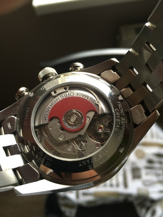

Mam pytanie dziś sie okazało ze coś nie dobrego dzieje sie na moim ORISie z mechanizmem ETA 7750.
Po włączeniu chronographu i wyzerowaniu ustawia sie na innym wskazaniu niż na 0.
Po oględzinach zauważyłem ze coś odpadła . Co to i ile może takie coś kosztować w naprawie.

Z tego zdjęcia wynika ze to na mitach jakiś jest i te nity mam w zegarku. Na drogiej stronie nie wiem co jest i to pewnie trzyma całość. a6e7a6432aef8f38ea15125e3231a611.jpg
Znalazłem jeszcze takie zdjęcie. Wyglada na to ze jest to jakaś blokada. Żadna śrubka tam nie jest wiec jest nadzieja.
Sprężyna, numer katalogowy 8350 bodajże. Może była luźna i podczas gdy próbowałeś naście razy uruchamiać funkcję chronografu zwyczajnie odpadła.
Odpadła ale rozumiem ze ja się zakłada. Tak? Innych boleści nie będzie.
Na zdjęciu w twoim zegarku widzę łącznie dwie części luzem.
Sprężyny na takich zatrzaskach same nie wypadają.
Ja widzę jedna ale ja się na tym nie znam
Ja widzę część na drodze obrotu wahadła naciągu, lewa krawędź wahadła.
Masz tam ”pszczoły luzem".
Wahadło się kręci zegarek pracował aż nie wyciągnąłem koronki.
Jedyna cześć jaka widzę to sprężyna o której pisze Waldek1988BDG. Ale jak już wspomniałem nie mam w tej materii wiedzy i nawet na moment nie pomyśle aby się spierać.
Mam tylko nadzieje ze to nic poważnego i nie będzie trzeba ingerować mocno bo mechanizm zacnie mi chodzi robiąc tylko dwie sek dziennie.
Ingerować będzie trzeba, mechanizm cały do rozebrania. To nie tak że zegarmistrz wsunie wkrętakiem sprężynę na miejsce i po kłopocie.
Proszę pamiętać że te sprężyny generują energię którą dalej przekazują i nie może być mowy o żadnych luzach.
Wiec byłem. Okazało sie ze sprężyna miała wadę i była lekko pęknięta. Została założona nowa. Żadnych uszkodzeń nie ma. Zegarek pracuje jak ta lala.
