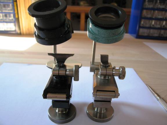

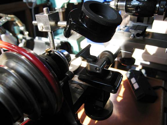

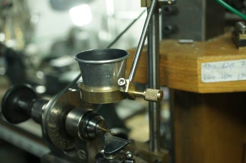

Niemcy z dawnego DDR skonstruowali taką (jak na zdjęciach poniżej) lupkę do swoich tokarek zegarmistrzowskich które produkowali. Moim zdaniem to jest bardzo dobre rozwiązanie.
Dołączyłem więcej zdjęć, żebyś w razie potrzeby sam sobie coś takiego skonstruował.
Można oczywiście kupić oryginał, ale w ofercie sprzedaży pojawiają się niezwykle rzadko.
Może i DDRowska ale jednak niemiecka myśl technologiczna :-D
Ciekawie pomyślane :o. Jakie powiększenia mają lupy?
Powiększenie lup może być około 5, wynika to z odległości od obrabianego przedmiotu. Taka lupa jest przydatna przy toczeniu wałka lub większych detali. Dla drobnych detali potrzeba więcej. Polska lupa 20 jest prawie dobra, daje czysty obraz, ale odległość od obrabianego przedmiotu jest mała. Chiński "mikroskop" 50 razy daje podobne powiększenie jak ta lupa 20 razy i ma plastikowe soczewki. Dobre powiększenie i dobry obraz dają mikroskopy stereoskopowe, bo powinien być obraz prosty i odpowiednio duża odległość od przedmiotu. Ale małych i lekkich urządzeń z pojedynczym układem jest brak. Powinniśmy dokładnie określić wymagania to i producent się znajdzie. Może to być przykładowo układ mikroskopu z obiektywem o powiększeniu 5 razy, układem odwracającym i okularem o powiększeniu 10 do 20 razy. Pozdrawiam
