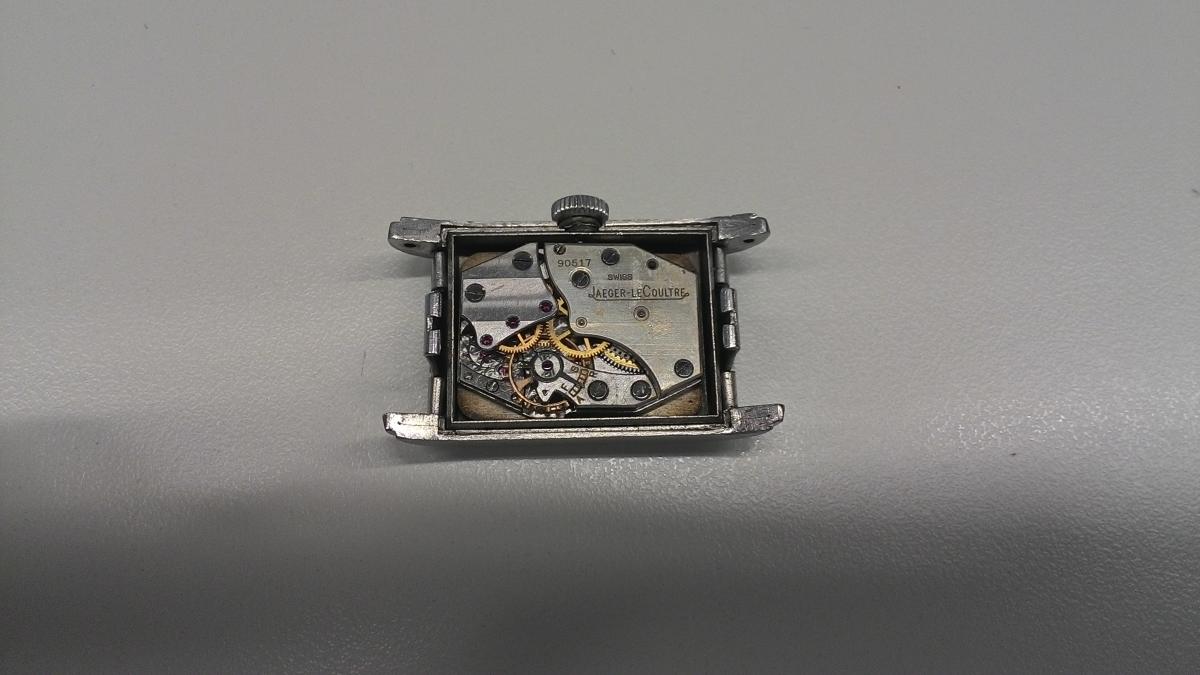

Zwracam sie z prosba. Otoz kolega znalazl u siebie w garazu zegarek.
O ile wiadomo ze to JLC to ciezko doszukac sie co za model...
Zegarek manualny i o dziwo da sie nakrecic i raczej chodzi....
Sa przypuszczenia, ze byl to zegarek otrzymany przez jego niezyjacego dziadka pilota RAF-u ale  tego nie wiadomo na 100 %
Dziekuje Wam za jakakolwiek odpowiedz w temacie :) moze cos sie uda okreslic!

Mechanizm z z przełomu 1937-38, kalibru nie znalazłem, ale zegarki z tym mechanizmem są oferowane czasem do sprzedaży.  Z wyglądu zewnętrznego, na moje oko to któryś kaliber z rodziny JLC 4**, ale potwierdzenia żądnego mnie mam.

Panie Piotrze, dziekuje za informacje. Czy mozna cos dopowiedziec na temat dostepnosci tego zegarka w tamtych latach jak i popularnosci ? Kolega mowil, ze jego dziadek mogl go dostac w prezencie bedac pilotem. Tylko troche mi sie gryzie ze bedac pilotem dostalby zegarek typu ''pilot'' ...chyba, ze po prostu w podziece taki mu dali....
Też patrzyłem wczoraj na cal.411 i pokrewne...trochę się róznią, i podobnie jak Piotr nic innego nie znalazłem :)
Z wojskiem to raczej nic wspólnego nie ma, raczej jako jakaś nagroda, to prędzej :)
Pozdrawiam, Marek
Dostępność zegarka w tamtych latach nie jest mi znana, ale jak mechanizm się pokazuje obecnie to unikatowy jakiś pewnie nie był.

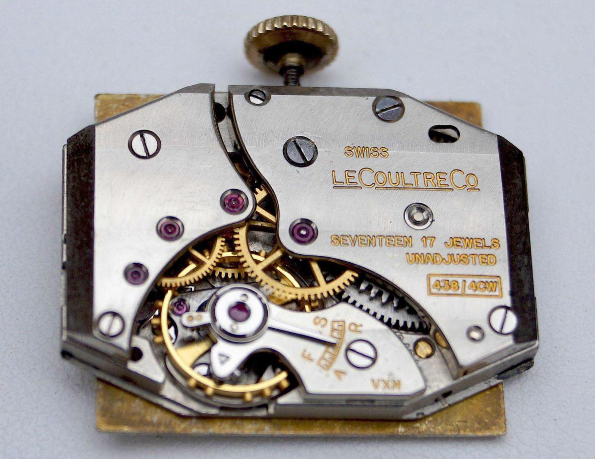

b.ładny, lata prod. 30', 40', cal. 438, w pełni oryginalny, genialna 3-częściowa koperta waterproof stalowa , chyba nawet koronka oryginalna

A były różne 438?
Piotr Ratyński
tyle mi wiadomo :)
base calibre H= 3.35mm:
410: sub second
411: sweep second
412: sub second, date
base calibre H= 3.5mm:
11LO, 424, 438: sub second
437: sweep second
436, 486, 806: sub second, date

A mnie tyle:
no wlasnie, ten moj wyglada dosc mocno ubogo w porownianiu z tym podanym przez Pana Piotra...

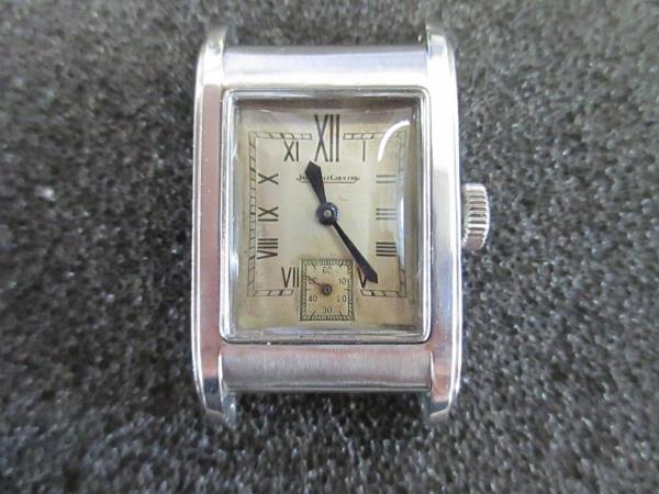

faktycznie, napisałem 438 bo w tym modelu taki występował, ten natomiast wygląda na cal.412 z kalendarzem.....
no i konotacje tego zegarka to bardziej Marine niż RAF....

Mnie bardziej w formie przypomina model 'reverso", czyli do gry w polo :) ( ten z pewnoscią był zegarkiem do codziennego użytku z nawiązaniem do ww linii)
http://www.chrono24.com/en/jaegerlecoultre/reverso--id3853900.htm
A tak w ogóle to ciekawy egzemplarz ze świetną kopertą.

Forma tarcza mi tez podchodzi pod reverso, natomiast nie jest to reverso z 'teraz'....byly moze jakies modele Pre Reverso?
stan zegarka z tego co mi wiadomo jest b dobry i kumpel go wyslal do JLC zeby mu powiedzieli co jest co...Ciekawi mnie jaka sobie zarzadaja cene za restauracje tego zegarka. przelezal lat x a nakrecony dziala :) ta koperta to taka dosc gruba jest, albo moze lepiej to ujac solidna :)
Ta linia powstala w 1931 roku ( Reverso) a więc w okresie w którym powstał rzeczony egzemplarz.

Motacie się panowie :), nikt nie twierdzi ze Reverso-tylko ze ksztaltem koperty i grafika tarczy je przypomina-te wczesne i te wspólczesne ;)
To elegancki zegarek marki JLC z lat 30 ubieglego wieku, bez wodotryskow, tyle ;)
P.S Zegarkowi potrzebny jest serwis, nie renowacja.( jest w bardzo dobrym stanie)
