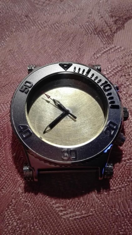

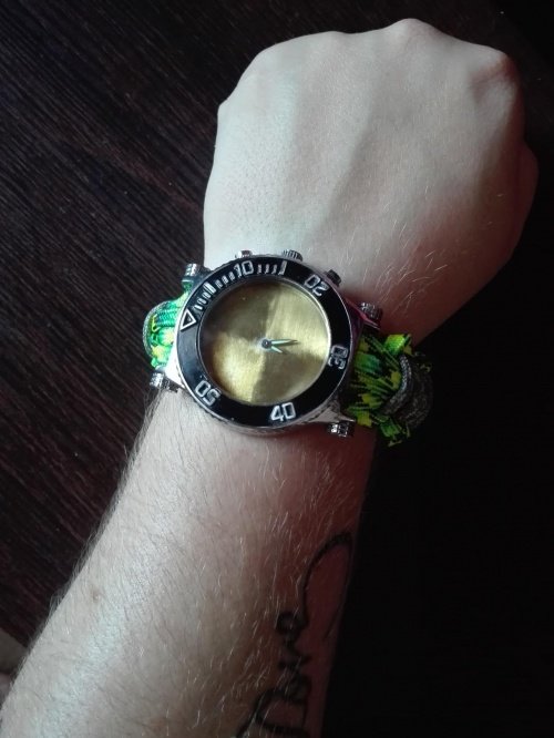

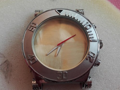

To co poniżej zobaczycie to nie jest coś czym porwę tłumy czy zapisze się na stałe w histori tego forum. Ten... twór to wymyślony przeze mnie zegarek. Nie jest wymarzony, bo to nie HYT H2 ale złożony przeze mnie "tymi rencyma" jak mawiał klasyk.
Koperta - typowy chinol z szuflady a'la diver,

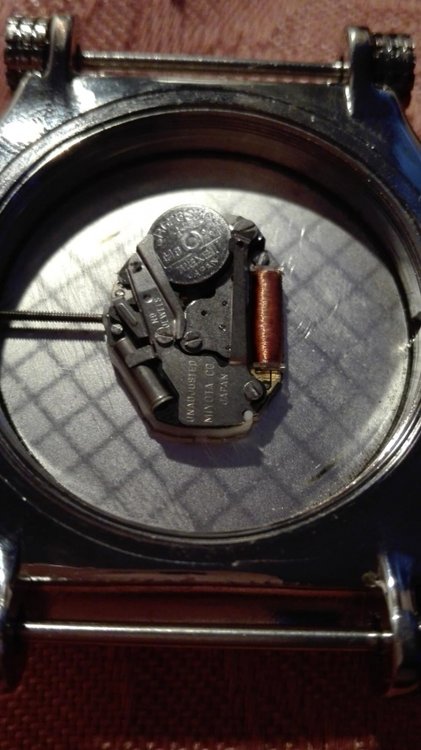

Werk - kwarc Myiota czyli najtańsze co znalazłem w internecie, śmiga elegancko i punktualnie,
Tarcza - wycieta na prasie u mnie na zakładzie, po "polerce" zabarwiła się na żółto. Do poprawy, ewentualnie zmiany chociaż ma swój urok,
Wskazówki - dorwane gdziś w szufladzie farbnięte na czarno,
Pasek - moje używane do wszystkiego NATO.
Kilka zdjęć:
Plany na rozwiniecie tego pomysłu są. Np poprawić tarcze i dodać indeksy z lumą. Ogarnąć jakieś ciekawsze wskazówki, fajniejszy pasek. Wolałbym też satynową koperte niż to błyszczące coś i chciałbym czarny bezel. Wszystko oczywiście chciałbym robić własnymi rękami.
Zdaję sobie sprawę, że to nijak ma się do sztuki zegarmistrzowskiej ale jak złożyłem go do kupy, zaczął działać i pokzaywać czas byłem niesamowicie dumny z siebie. No i wzrok kolegów z pracy którzy nie wiedzieli co to był satysfakcjonujący.
Proszę o komentarze, porady, krytykę.

Radzić można wiele: Skąd wskazówki do Myioty albo jak wykonać samemu indeksy na tarczy zeby byly dobre albo...
Wskazówki odkupić od zegarmistrza, Indeksy na tarczy amatorsko to nie prosta sprawa, może jakaś kalkomania.

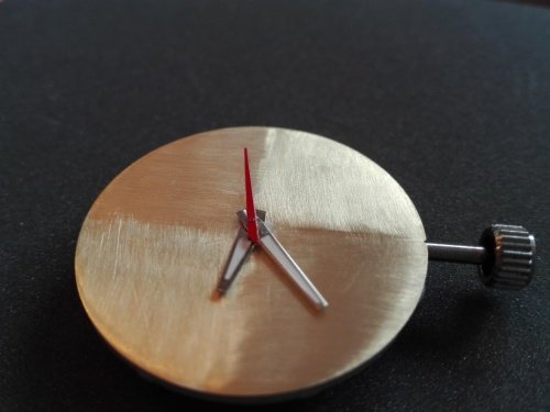

Panowie, chciałbym zrezygnować z wskazówki sekundnika, czy wystarczy ją wyjąć i zegarek będzie działał czy jednak coś mu się obracać na ośce sekudnika?

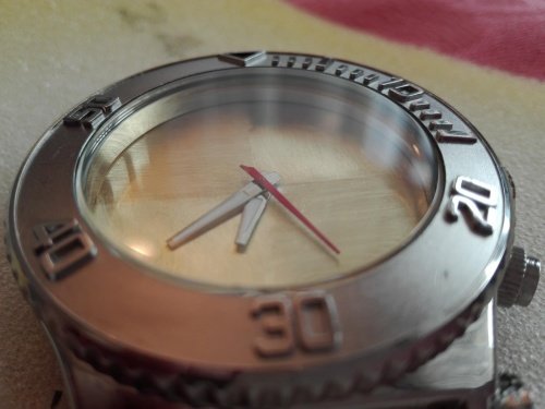

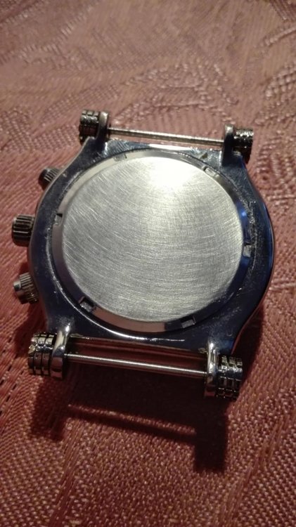

Szczerze to myślałem zawsze że taki mechanizm musi być wpasowany w kopercie żeby nie "latał" w środku. Nie widzę żadnego ringu czy czegoś takiego co by przytrzymało werk.
Te mocowania teleskopów to fabryczne? czy twój pomysł bo też średnio spasowane. Jak alufelgi do furmanki.
Jest takie plastikowe jebadelko, po prostu nie ma na zdjeciu. Calosc jest troche luzna ale po zmontowaniu nie ma problemu. Teleskopy montowane tak fabrycznie do koperty, nic nie grzebalem.

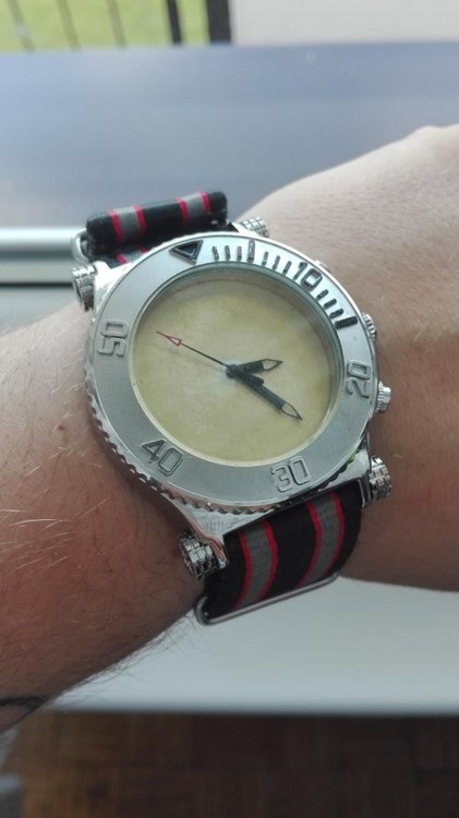

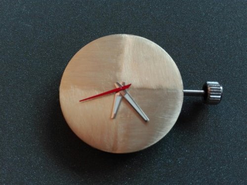

Założyłem nowe wskazówki z lumą. Kolega cdk odstąpił mi swoje dwa komplety, dzięki kolego jeszcze raz! Śmiesznie przeszlifowałem tarcze, wymieniłem baterię, poskładałem do kupy i działa.
Jeszcze tylko pasek - albo bedzie jakies fajne NATO albo zamawiam paracord i będę sam zaplatał pasek.

Dzięki, ten zegarek to był raczej test czy ja dam radę poskładać coś co działa i nadaję się do użycia z niczego albo prawie niczego. Kosztował tak naprawde parę groszy ale wiem, że będzie najczęściej noszonym zegarkiem przeze mnie. Jak narazie godzinę pokazuje, wyciągnąłem jeszcze sekundnik wiec zegarek ma teraz mega prosty, surowy design. Oczywiście będę dalej rozwijał pomysł a nawet mam plan, żeby żonie złożyć zegarek jedyny w swoim rodzaju. Oczywiście z części i odpadków które mam.
Plany na teraz to:
* Pasek z paracordu
* Luminescencyjna tarcza - proszek z allegro + luminescencyjna farba do szkła
* Indeksy na tarczy
* Pomalowanie bezela na czarno + wypolerowanie na nim indeksów

Paracord zamówiony - będzie mocno kontrowersyjnie kolorystycznie ale cały zegarek ma się wyróżniać jako coś czego nikt nie ma więc będzie dobrze. Przyjdzie to będziemy zaplatać.
No kolego szacun za chęci i wykonanie, tarcza lepiej wygląda wypolerowana w jedną stronę, ewentualnie w dwie.
Bo teraz masz tam bałagan  :ph34r:
Na żywo tarcza wygląda fajnie, jest jeszcze kilka pomysłów na nią, między innymi polakierować na biało i pokryć w całości lumą. Zobaczymy jak to wyjdzie w praniu, na razie czekam na paracord, żeby zrobić pasek.
Sorry za post pod postem ale niestety mój Frankenstein stanął. Nie pomaga zmiana baterii, rozruszanie wskazówek ani ich wymiana... Chyba będzie trzeba wybrać się od jakiegoś majstra :( Od kilku dni chodził, dziś w nocy po prostu stanął ok godziny 3 w nocy. Ale walka trwa, nie poddajemy się :)

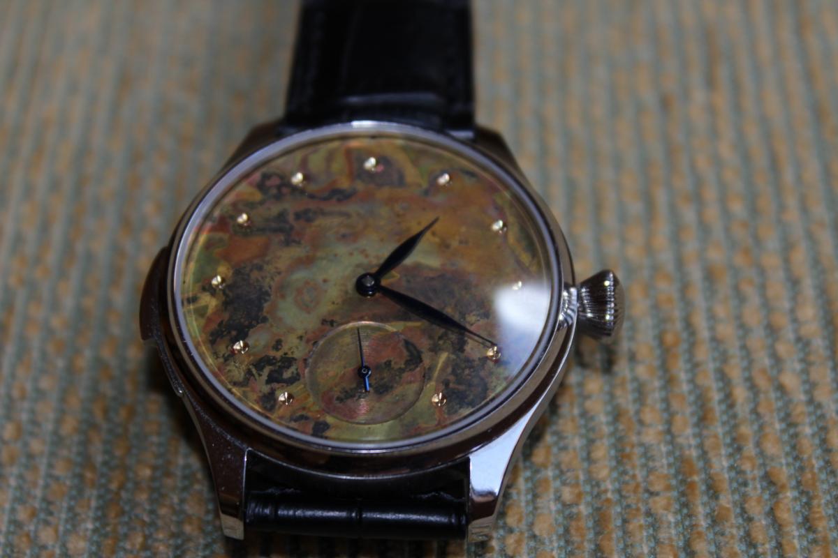

taki werk dostaniesz wszedzie , co do tarczy to pobaw sie kwasem ale tym slabszym hehe
mi wyszla tak a uzylem kwasu co sie uzywa do plyt elektronicznych
indeksy byly nawiercane jak juz skaczylem z kwasem.
zeby zneutralizowac kawas na tarczy uzylem sody oczyszczonej rozpuszczonej w wodzie

Zegarek chodzi. Przyszedlem z pracy i sam z siebie ruszyl
pewnie wskazowki zachaczaja o siebie sklep z elektronika i podzespolami powinien miec ten kwas
