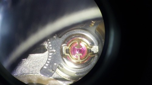

Zakupiłem Hamiltona z werkiem H21 czyli Valjoux 7750 zmodyfikowany przez Hamiltona. Zegarek narazie robi 8s na plus i chcialbym go przestawić bo mam lekką obsesje na punkcie dokładnisci :)
Poprawcie mnie jeżeli się mylę...
Wydaje mi się że do regulacji służy dzwignia nr 1 i kierunki jak zaznaczylem.
Poprawcie mnie jeżeli sie myle..

Tak nowka sztuka... ma tydzien. I wiem wiem na spokojnie chce mu dać czas na rozchodzenie ale chciałbym już wiedziec czy dobrze mysle. Ustawiałem już swoje inne automaty i chodzą teraz rewelacyjnie ale miały tylko jedna dzwignie i nie mialem watpliwosci. A to moj pierwszy chrono dlatego wole zapytac.
Wydaje mi się że jednak palec do regulacji jest ten koło - i + i tam się to ustawia. Zegarek raczej powinien pochodzić dłużej niż tydzień czy miesiąc żeby wyniki były miarodajne.
Daj na wstrzymanie bo regulując samemu możesz tylko jeszcze pogorszyć ;)
W 100% sie z Wami zgadzam że na spokojnie musi sie rozchodzic i nie zamierzam narazie nic robić... pytam na przyszłość żeby wiedzieć. A palec pomiedzy +i- nie pełni czasem roli wskaznika???

Nie jestem zegarmistrzem ale dałbym zegarkowi jakieś 2 tygodnie a potem delikatnie o pół kreski góra jedną kreseczkę na skali przesunąłbym ten palec przy skali w odpowiednią stronę, wydaje mi się, że pełni on rolę ETAowej śruby do mikroregulacji. Nie dotykałbym tych elementów, które zaznaczyłeś.

Panowie nikt nie udzieli konkretnej odpowiedzi... który pin służy do regulacji???

jeśli nie potrafisz znaleźć informacji jak to zrobić to po wpisaniu "adjusting waljoux 7750" w google jako pierwsze wyskakuje to:
http://forums.watchuseek.com/f2/adjusting-valjoux-7750-a-786074.html
przesuwasz dźwignię + -

Problem w tym że w moim miescie "Zegarmistrz" nie potrafi zegarka otworzyc żeby calego dekla nie porysować a o szczelnosci to szkoda gadac bo maszynki nie potrafi obslugiwać (pisalem kiedys o tym) i ja mam mu dać zegarek do regulacji?? Baterii bym mu nie dał wymienić bo już mi dwa zegarki załatwił. Druga sprawa to jaki problem jest przestawic minimalnie pin i poobserwować zegarek przez kilka dni??? W pracy mam idealny mikroskop do tego i juz nie jeden w ten sposob ustawiłem aby dokładnosc mnie zadowolala. To moj pierwszy zegarek z chrono i tylko chciałem potwierdzenia co do pinu regulacyjnego.
Bardzo Ci dziekuje za konkretna odpowiedz i nie ma sie co irytować...;)

A tak z ciekawosci pod powiekszeniem wyglada ustawienie fabryczne...
Narazie nic nie ruszam bo widze ze po 2 tygodniach z +8s zszedl na +6s ale jest bardzo stabilny. Jak bym go nie odkładał na noc idzie tak samo...:)
Dzieki raz jeszcze.

Okay, jedni na plus inni na minus, jeszcze innym to wisi. Rozumiem. Ale może ktoś w końcu powie, KTÓRYMI dynksami reguluje się ten VJ 7750 ?
Też tak obstawialem, ale jeden z kolegów użył słowa "wydaję się ". Więc kto pyta nie błądzi :).
Jeszcze jedno mnie zstanawia. Jak pisałem mam Hamiltona na H21 czyli mod VJ 7750 i Victorinoxa Alpnach rowniez na 7750. Ten sam werk a znaki do regulacji sa po przeciwnych stronach... dlaczego???

To są całkiem inne regulatory na włos zewnetrzny i wewnetrzy to jedna z modyfikacji Va\żlu dlatego rózni sie znakami +/-
