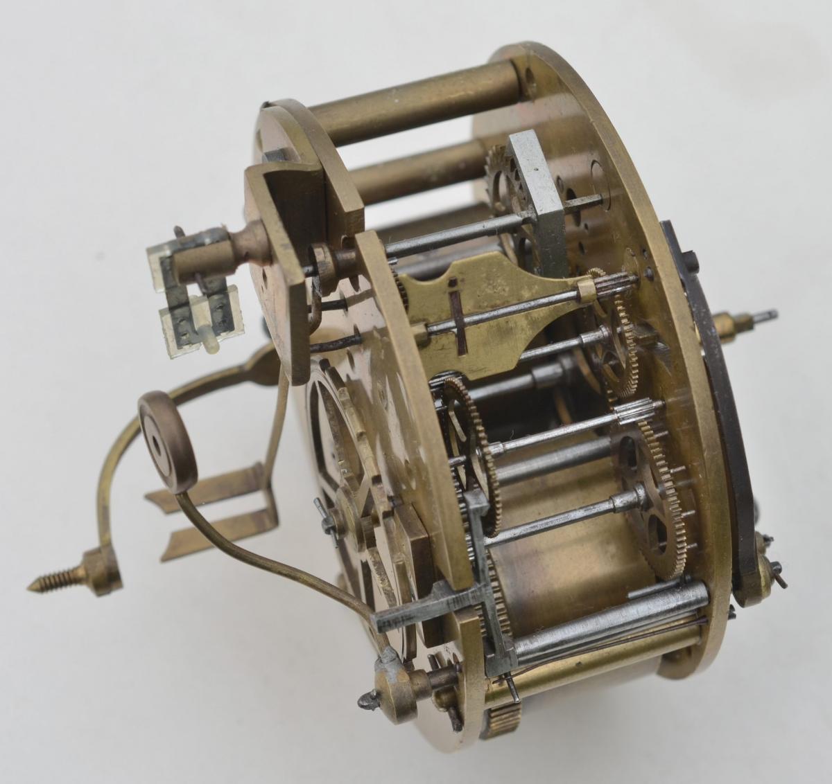

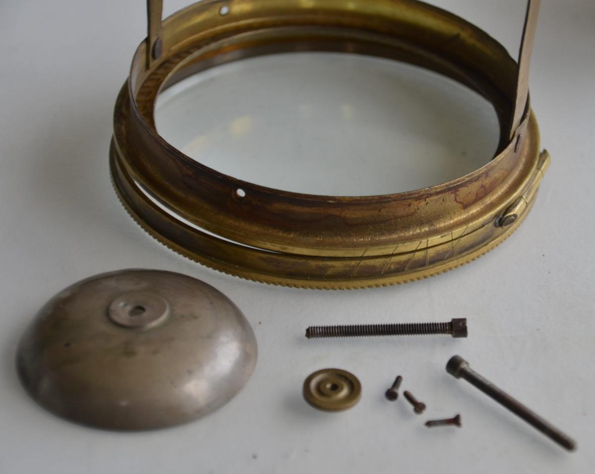

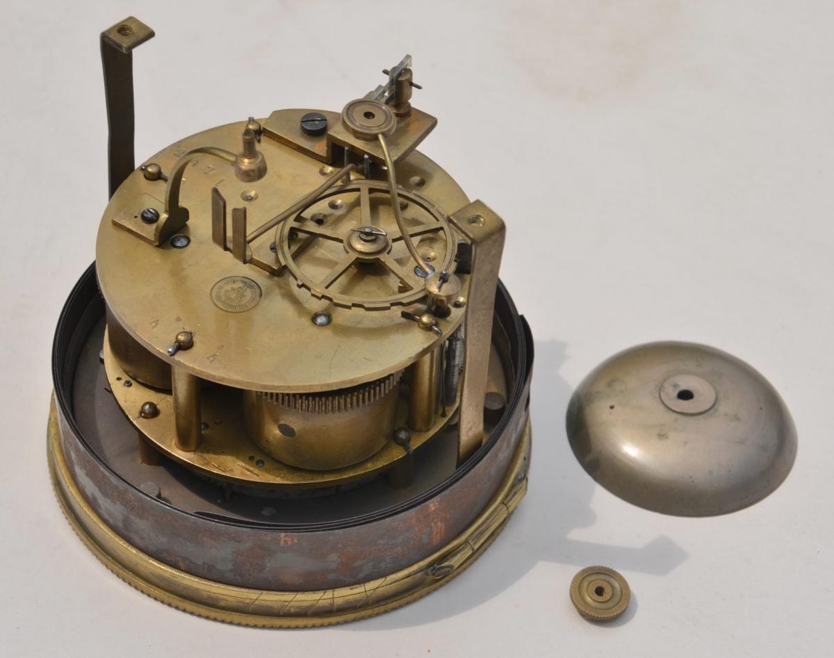

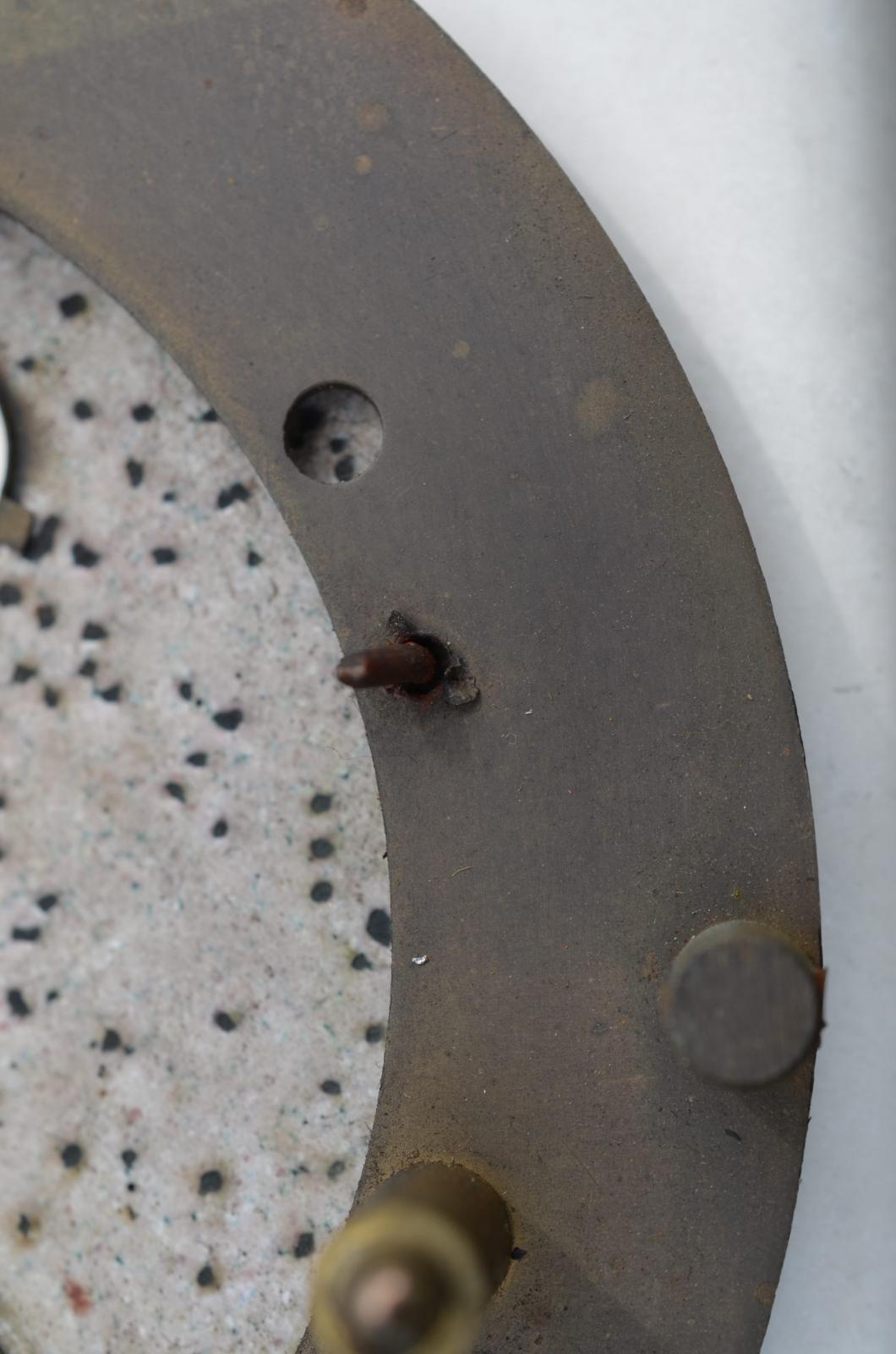

Zaczalem zegar "rozbierac"
post-70347-0-14776300-1473182840_thumb.jpgpost-70347-0-75888200-1473182865_thumb.jpgpost-70347-0-51242500-1473182889_thumb.jpg

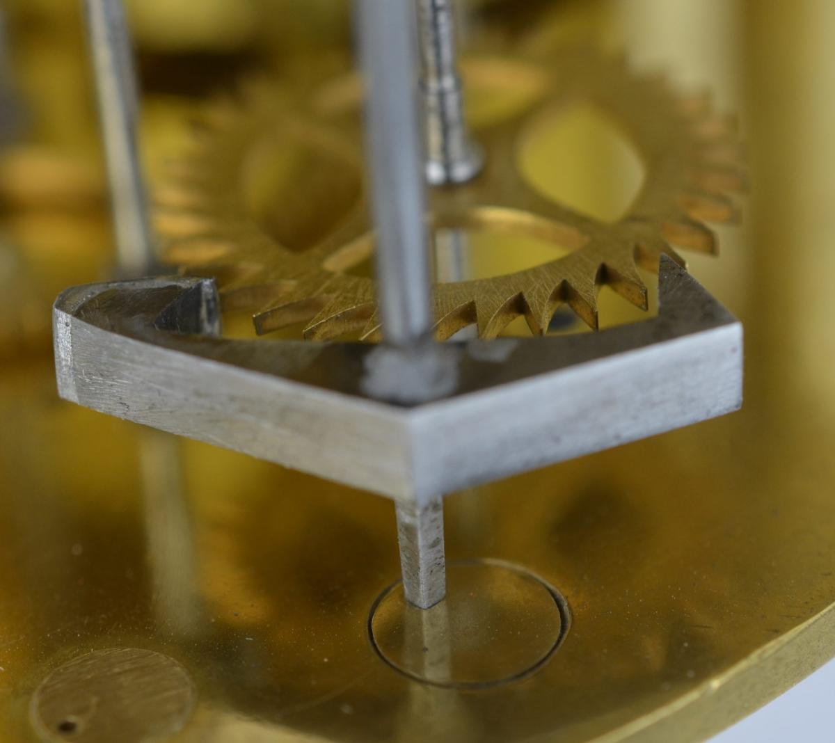

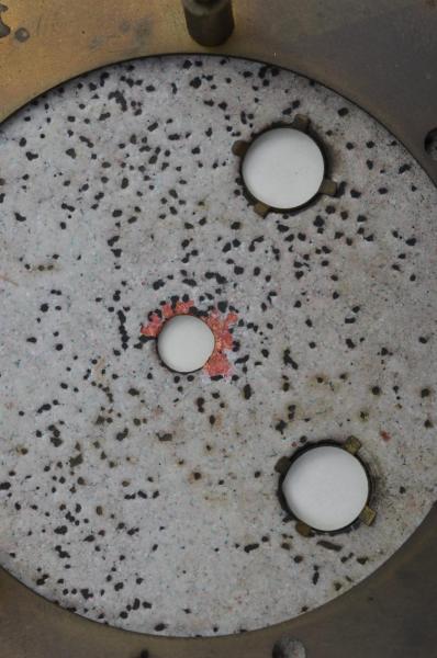

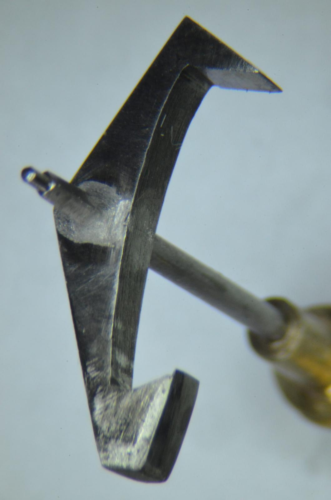

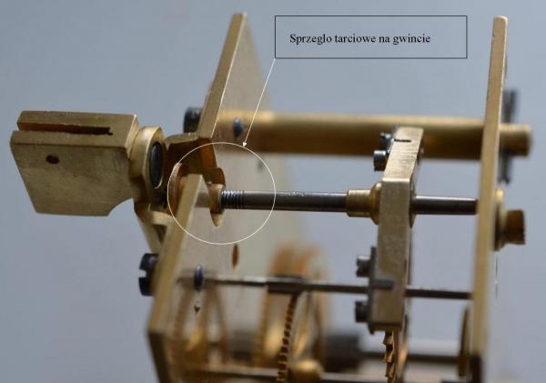

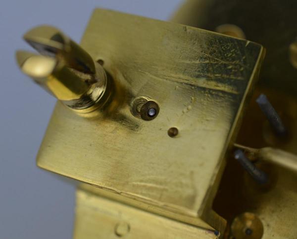

i......... zobaczylem to
Jest to element obcy, a jednak swojski :D
Srednica otworu w obudowie ( z przodu ) na mechanizm nie jest kolem i waha sie w granicach 104 a 109 mm. W sumie zastosowanie sprezyny napedowej dla dopasowania wymiarow nie jest takim zlym pomyslem. I to jest dla mnie dowod, ze zegar jest skladakiem, przeciez Japy nie dopasowywalby mechanizmu do obudowy za pomoca sprezyny napedowej.
Nastepnym rozwiazaniem, ktore tym razem mnie drazni to zastosowanie w zawieszce plastiku.

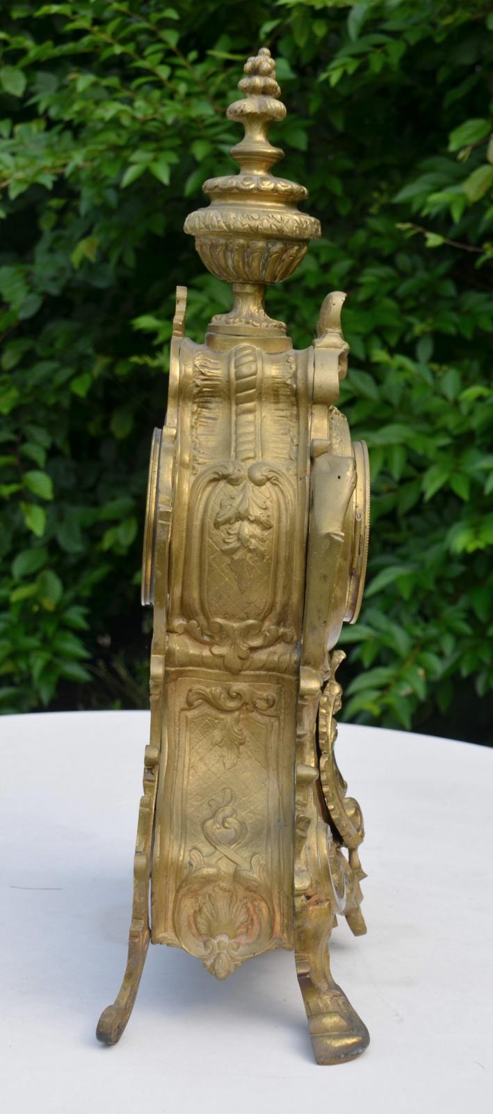

Kilka kolejnych zdjec calosci
post-70347-0-95038000-1473183300_thumb.jpgpost-70347-0-96833000-1473183325_thumb.jpgpost-70347-0-16560500-1473183343_thumb.jpgpost-70347-0-85160800-1473183361_thumb.jpgpost-70347-0-01402500-1473183383_thumb.jpgpost-70347-0-37684400-1473183406_thumb.jpg
oraz dalszego "rozbierania"
post-70347-0-76445000-1473328992_thumb.jpgpost-70347-0-68455400-1473183486_thumb.jpgpost-70347-0-78883600-1473183510_thumb.jpg
prosze zwrocic uwage jak zaznaczano dopasowane czesci.

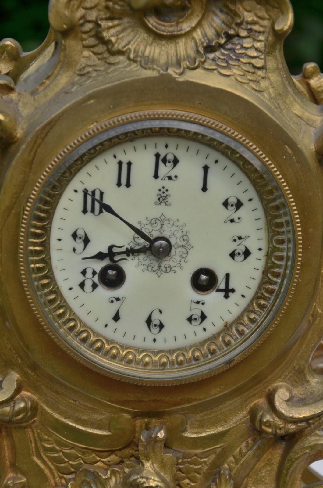

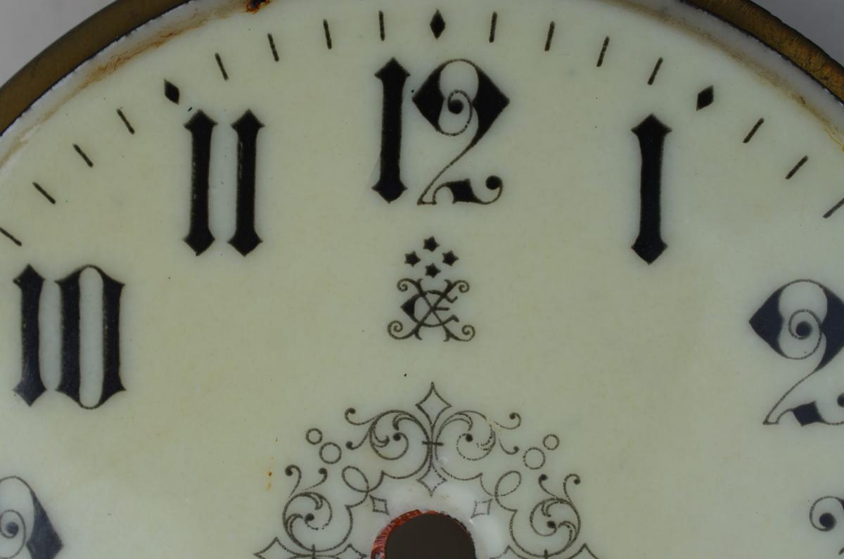

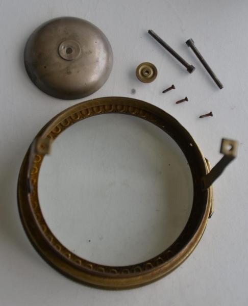

No i teraz tarcza
post-70347-0-75196200-1473183641_thumb.jpgpost-70347-0-40668700-1473183720_thumb.jpgpost-70347-0-60851800-1473183742_thumb.jpgpost-70347-0-84168300-1473183765_thumb.jpgpost-70347-0-28399200-1473183788_thumb.jpgpost-70347-0-65163300-1473183814_thumb.jpg
tarcza mocowana do pierscienia trzema kolkami
Wskazowka minutowa jest w tym zegarze niewlasciwa i wg. mnie powinna wygladac tak:
Bede jej szukal w internecie.

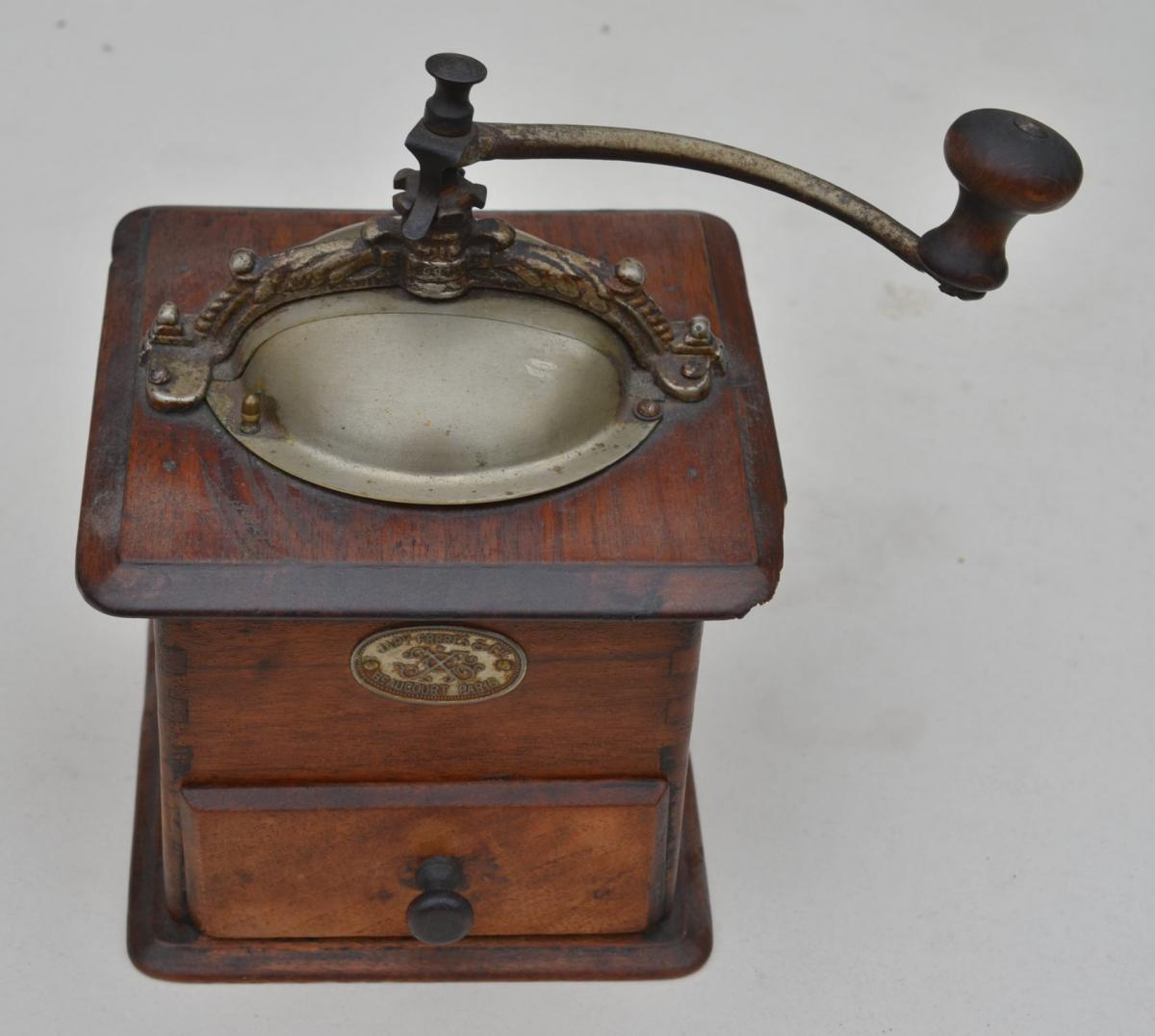

I dopiero teraz zauwazylem, ze na mlynku do kawy w logo firmy mamy tylko jedna gwiazdke a na tarczy zegara w logo mamy ich cztery.
Czy ktos z szanownych kolegow wie cos na ten temat ?

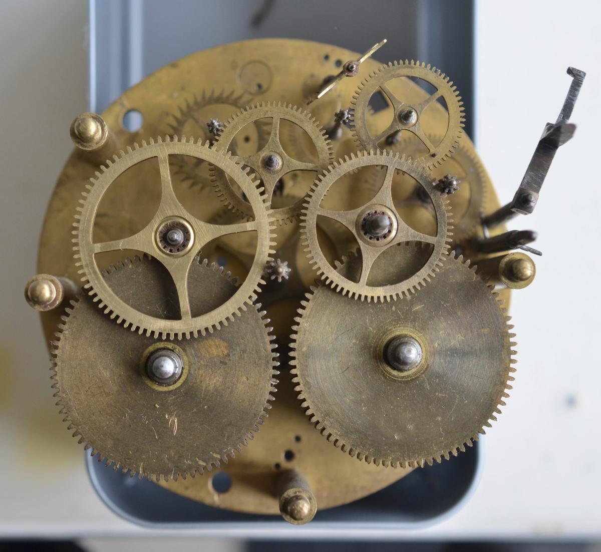

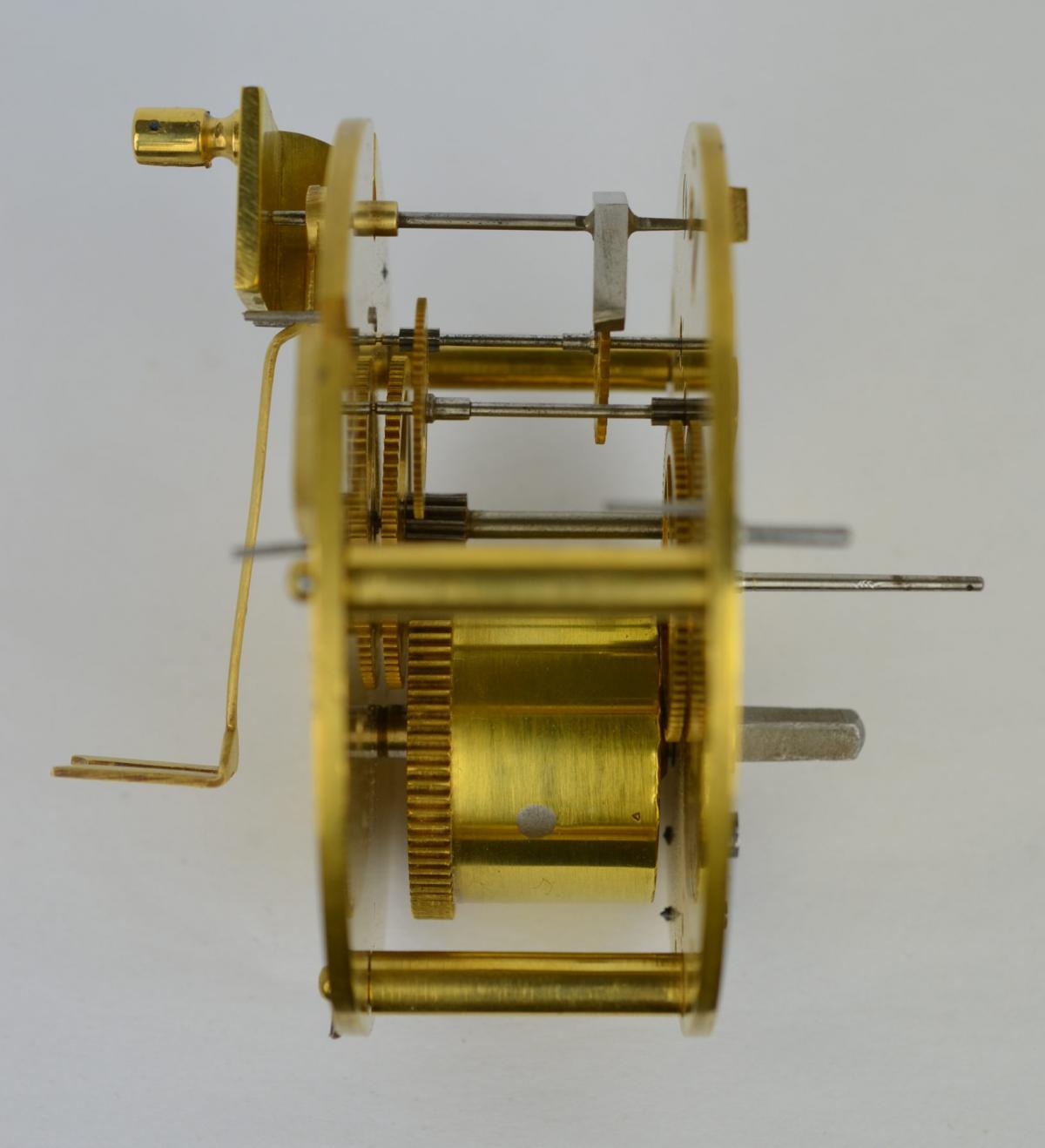

 ​A teraz seria zdjec pomocna przy skladaniu mechanizmu
post-70347-0-48948300-1473449638_thumb.jpgpost-70347-0-89809600-1473449661_thumb.jpgpost-70347-0-69545700-1473449684_thumb.jpgpost-70347-0-21958700-1473449710_thumb.jpgpost-70347-0-03647300-1473449733_thumb.jpg

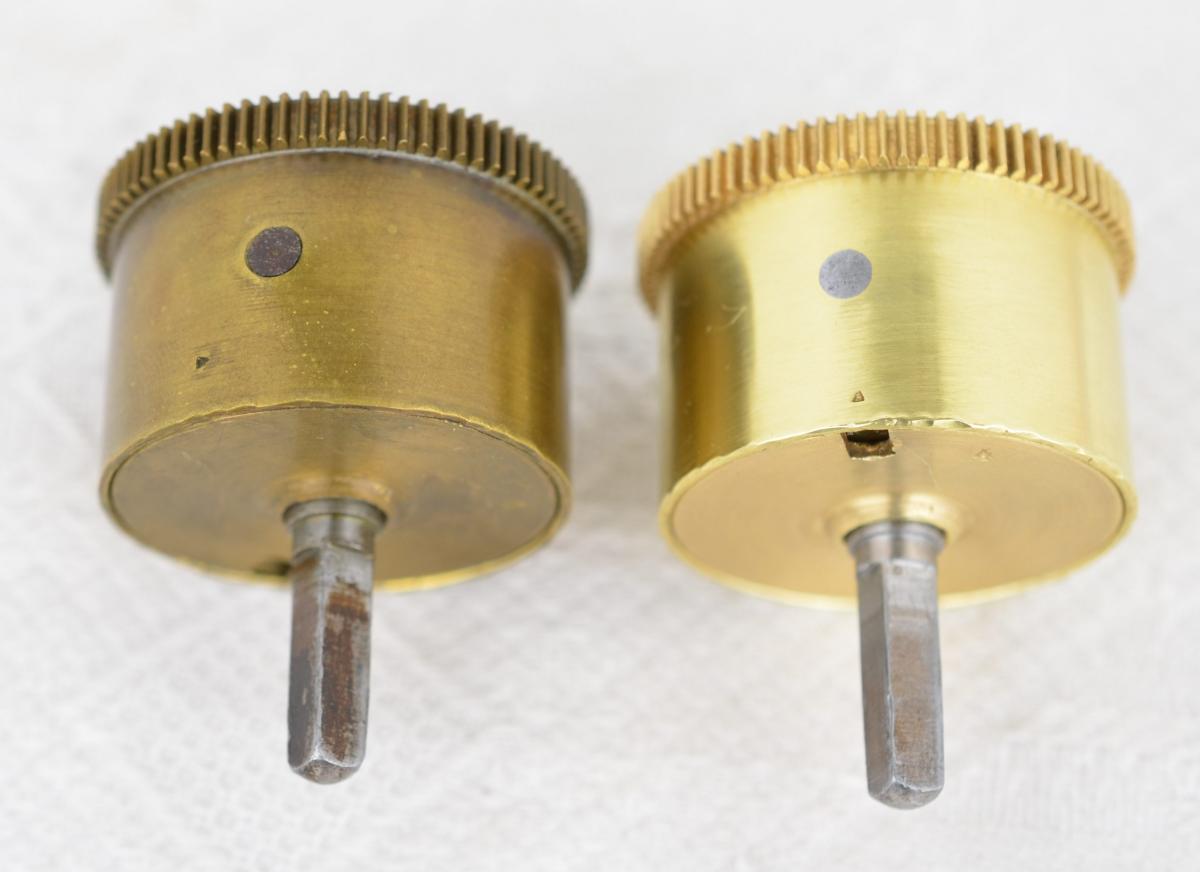

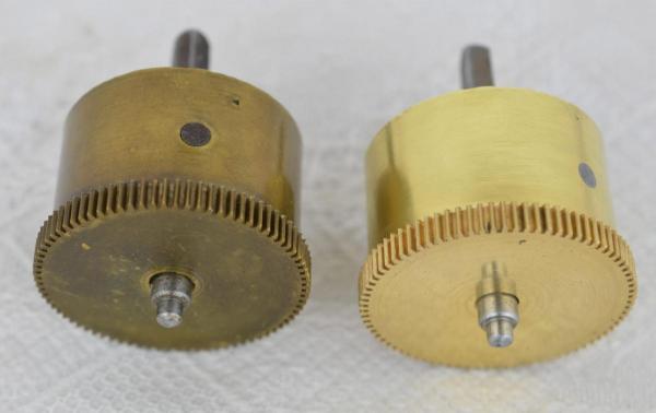

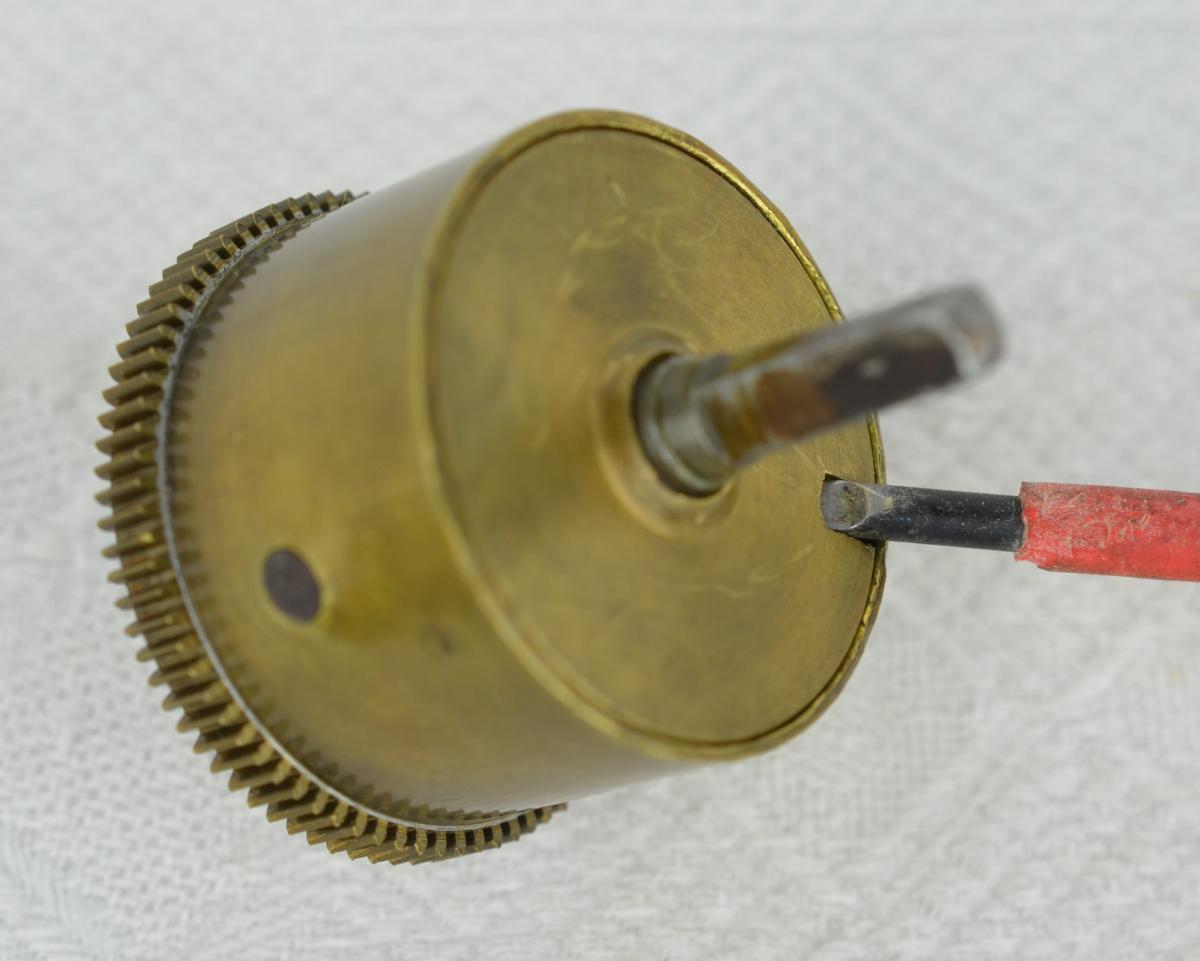

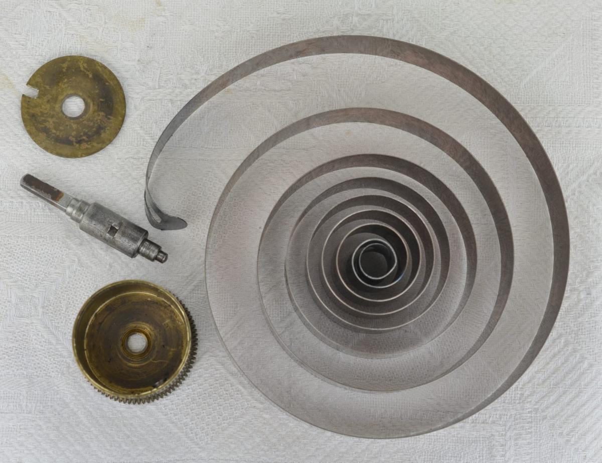

​II
Beben i sprezyna napedowa
w temacie http://zegarkiclub.pl/forum/topic/134327-gustav-becker-wand-uhr-tani-bez-numeru-uruchomienie/page-1 w poscie #4
opisywalem dokladnie moje prace z tym zwiazane, ale zapomnialem opisac jak zdejmuje dekiel bebna, a robie to tak jak na zdjeciu ponizej
jak widac jako dzwigni uzywam plaskiego odpowiedniego srubokreta. Wazne jest, aby dzwignia byla w linii z promieniem dekla. Lekko nacisnac i dekielek latwo wyskakuje.
zdjecia ponizej pokazuja jeden beben przed czyszczeniem a drugi po czyszczeniu
Edit: Zapomnialem podac oznaczenie sprezyn, sa one jednakowe i oznaczenie tak wyglada: 19x0,3x30
        Zapomnialem takze powiedziec, ze do nakrecania bebnow pasuje klucz nr 8 ( 4,25 mm )

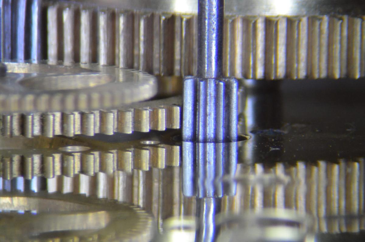

Stan lozysk, czopow, zebnikow i zebow kol akceptowalny
post-70347-0-01327600-1473450514_thumb.jpgpost-70347-0-70633300-1473450545_thumb.jpgpost-70347-0-80333100-1473450569_thumb.jpgpost-70347-0-42603200-1473450593_thumb.jpg
czyszczenie lozysk przez "patyczkowanie" opisalem tutaj: http://zegarkiclub.pl/forum/topic/131253-gustav-becker-rund-uhr-nr-1795734-uruchomienie/page-2 w poscie #35

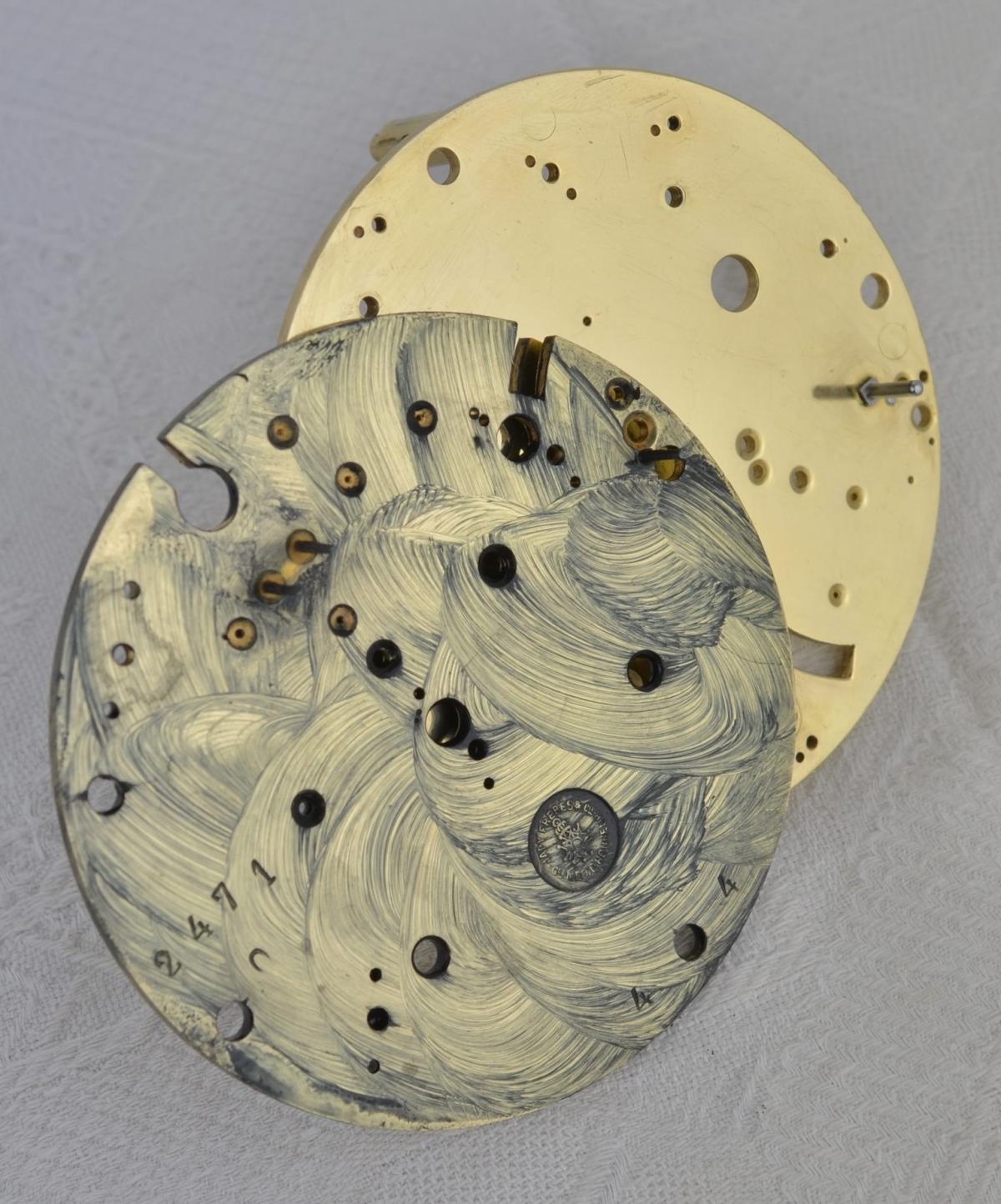

​IV

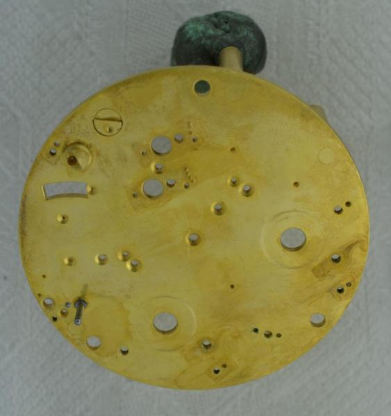

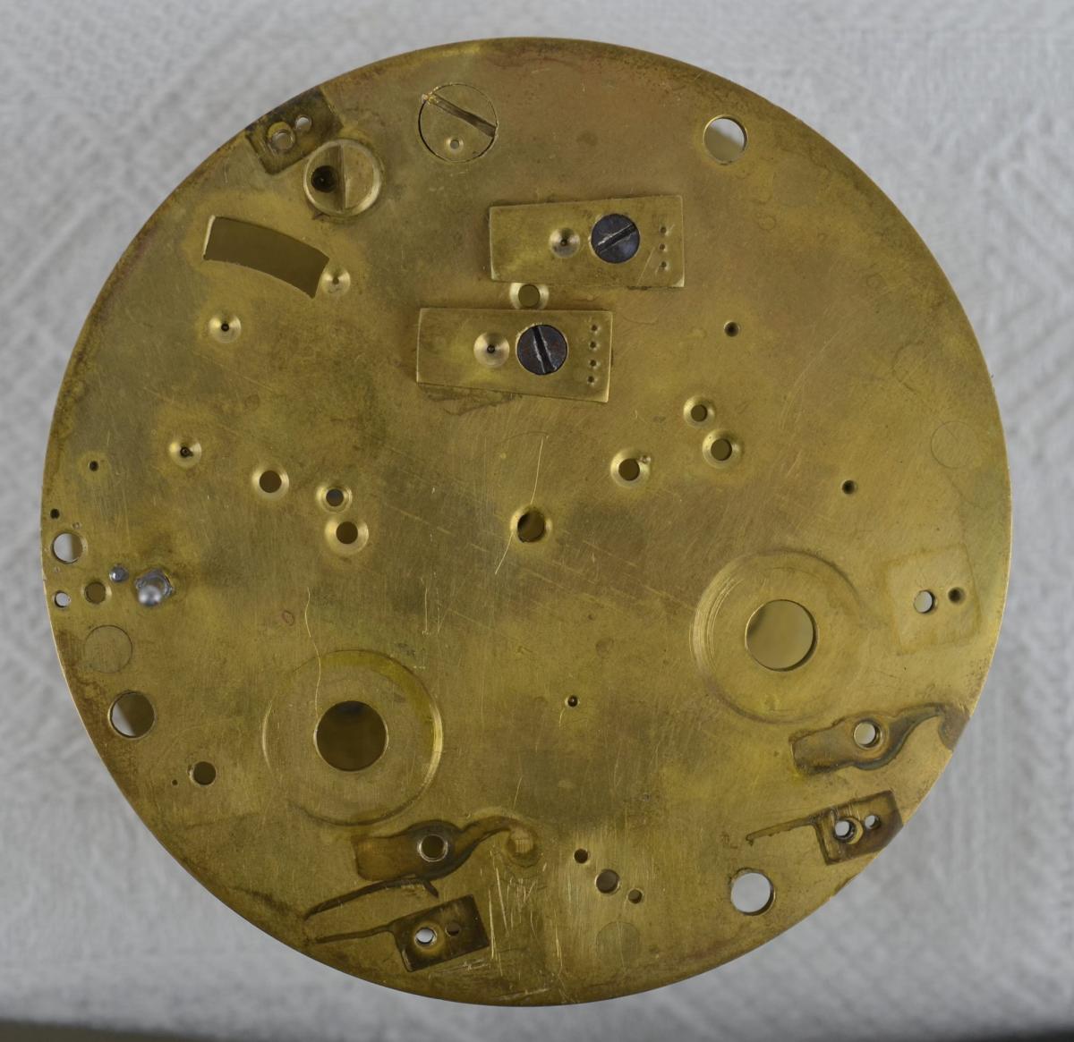

​Plyty tego zegara wyglada przed czyszczeniem tak:
po czyszczeniu w myjce ultradzwiekowej sa czyste, ale wygladu nie maja:
a wiec biore szmatke, paste polerska w kremie i tre, na koniec czyszcze pedzelkiem w benzynie , ponizej zdjecie
pokazuje jedna plyte po pascie, a druga przed
tutaj
plyta w trakcie czyszczenia pasta, a ponizej obie po pascie
oczywiscie mozna sie zawsze przyczepic, ze niedoczyszczone!

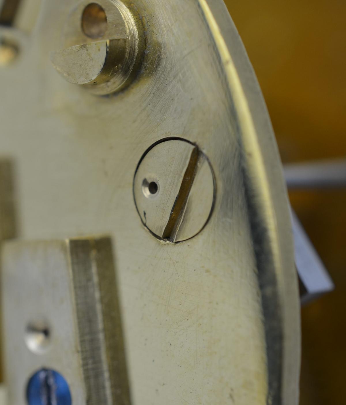

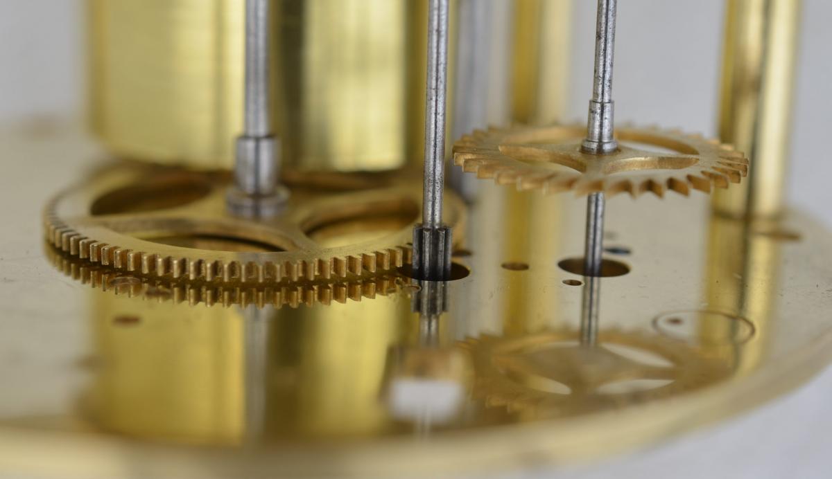

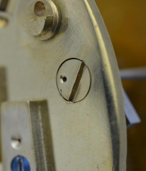

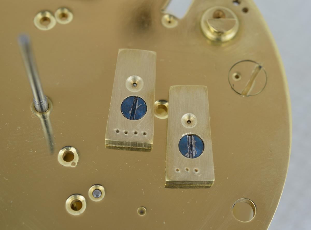

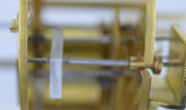

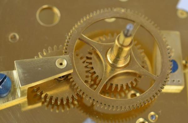

Co znaleziono ciekawego ? mostki dodatkowe
oraz wytlumaczenie dlaczego sa one
post-70347-0-55873000-1473792736_thumb.jpgpost-70347-0-02405100-1473792768_thumb.jpgpost-70347-0-23467500-1473792876_thumb.jpg
ale dlaczego nie zwiekszono odleglosci miedzy plytami? Nie wiem.

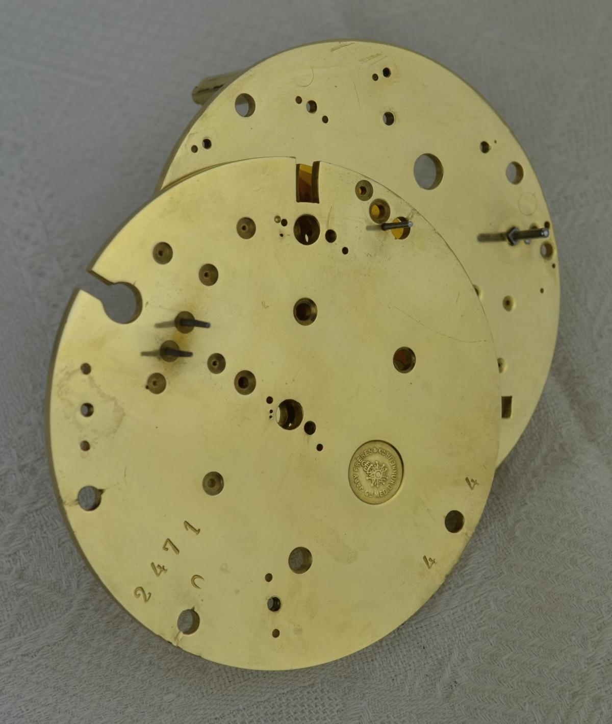

Przy okazji: srednica plyt wynosi:          82,5mm
                    grubosc plyt:                        2,4mm
                    odleglosc miedzy plytami:  28,2mm

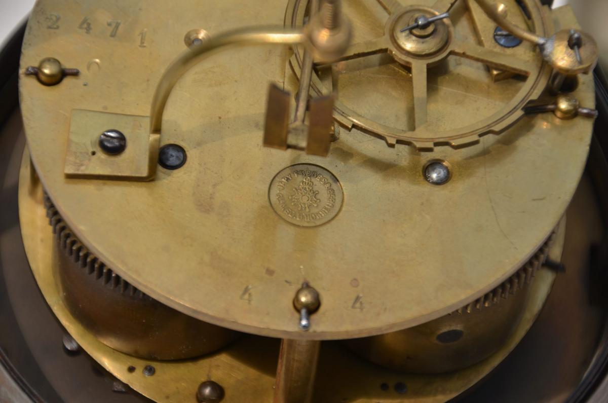

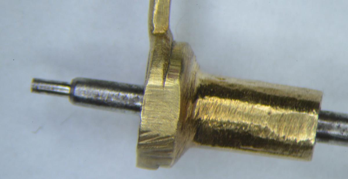

VI

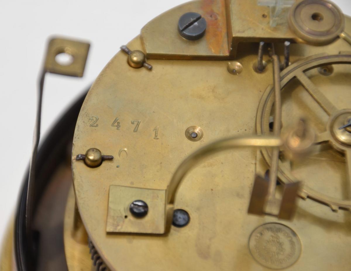

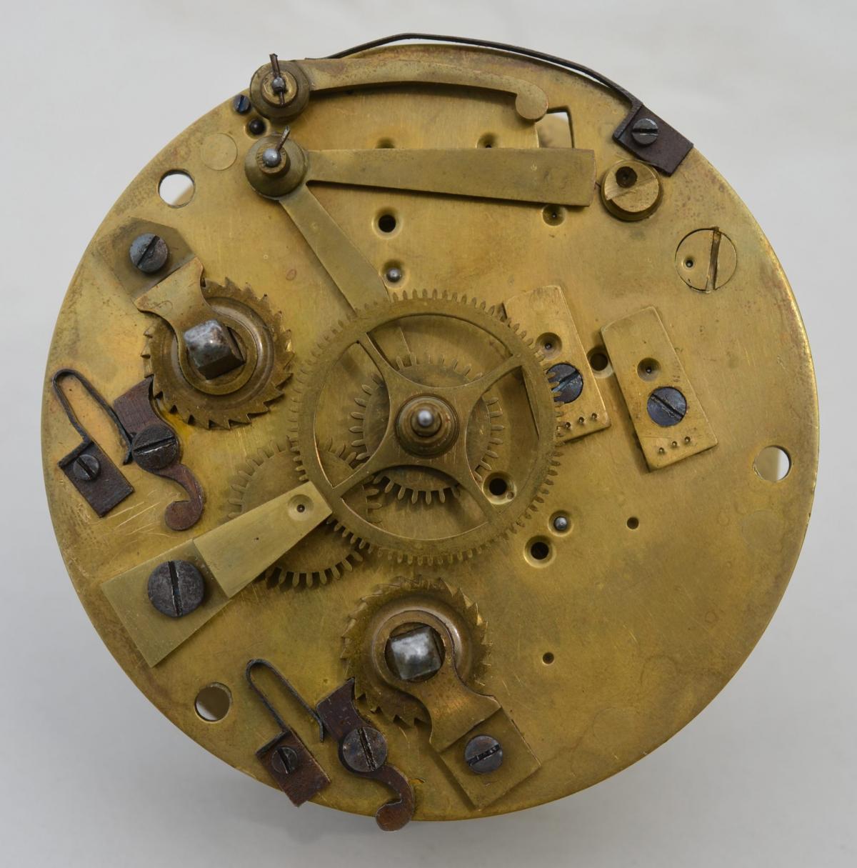

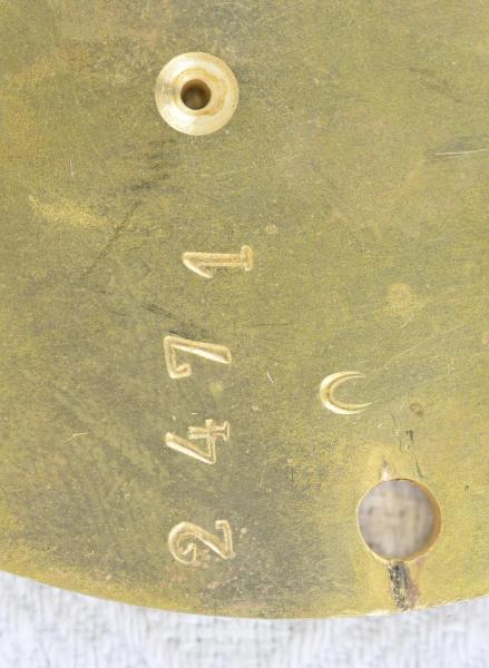

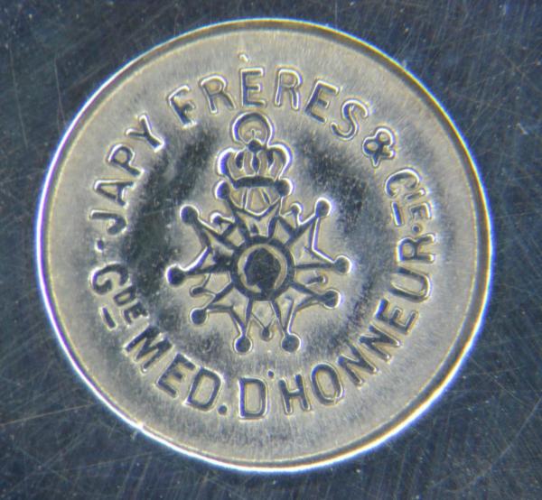

Stemple

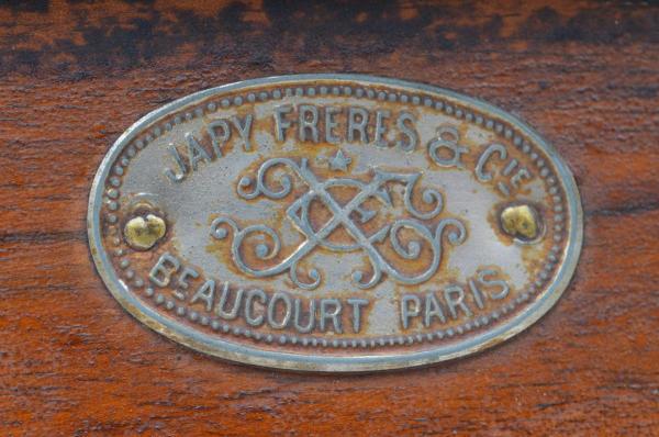

dlaczego 0 wybite zostalo pod 2471 ? Bo bano sie, ze moze znieksztalcic lozysko obok ?
Grande Médaille d'Honneur Expo Universelle Paris
Wedlug mnie w 1867, poniewaz co prawda Japy Fréres uzyskal tez Grande Médaille d'Honneur Expo Universelle Paris na wystawie w 1855, ale ten medal ma te date uwidoczniona na stemplu. Wiec ?

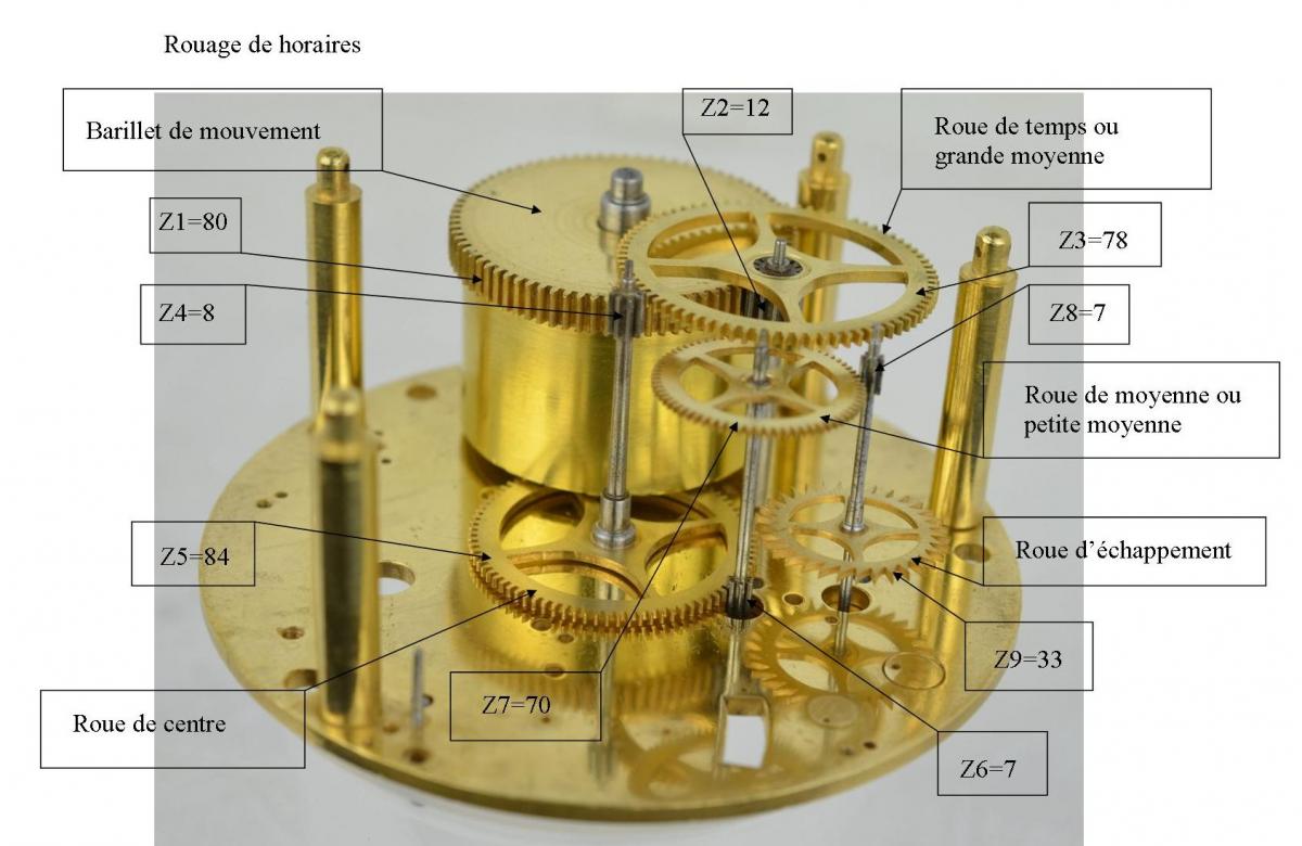

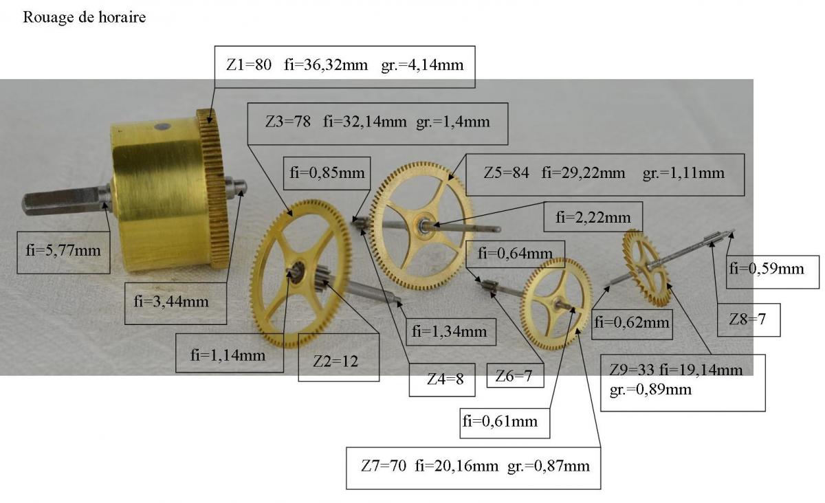

Mechanizm chodu
w temacie:  http://zegarkiclub.pl/forum/topic/131253-gustav-becker-rund-uhr-nr-1795734-uruchomienie/ post #12, #39
podalem szeroki opis przekladni i obliczania zredukowanej dlugosci wahadla, dlatego tez tutaj ogranicze sie tylko do skrotowych obliczen.
PN - przekladnia napedu wynosi:
i​n = Z​1​/Z​2 x Z​3/Z​4 ​=80/12x78/8=65
PC - przekladnia chodu wynosi:
i​c ​= Z​5 ​/Z​6 ​x Z​7 /Z​8=84/7x70/7=120
l - zredukowana dlugosc wahadla​
l = ( 2x3600x1/i​cx1/Z​9 ​x1/2 )2 x 9,81/(4x3,14​2​)= (3600x1/120x1/33) 2x​ 0,2487423 = (30/33) ​2 x 0,2487423 = ( 0,9090909 )​2 x 0,2487423 = 0,8264462 x 0,2487423 = 0,20557 mm
czyli okolo 20,56 cm

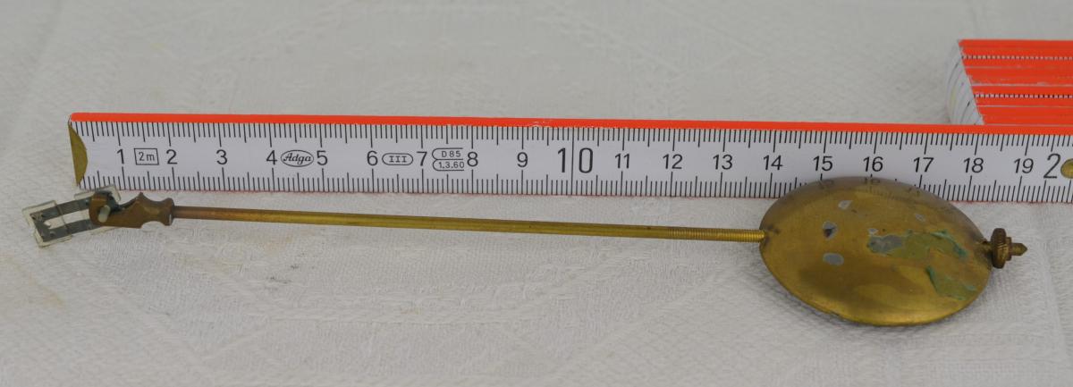

​ zdjecie ponizej
przedstawia wahadlo takie jakie dostalem z tym zegarem. Czy jest to wahadlo od tego zegara ? Nie wiem. Czy jest to dobra dlugosc wahadla dla tego zegara ? Prawdopodobnie troche za krotkie.
srednica soczewki wahadla wynosi:    44,28 mm
waga wahadla wynosi:                         58,06 g
Obliczylismy zredukowana dlugosc wahadla, wynosi ona okolo 20,56 cm ( srodek soczewki ). Do tego trzeba dodac polowe srednicy soczewki czyli okolo 2,2 cm czyli dlugosc wahadla od ugiecia sprezyny zawieszki do sruby regulacyjnej powinno wynosic okolo 22,8 cm a wynosi jak widac na zdjeciu powyzej okolo 18 cm ( okolo 4 cm roznicy ).

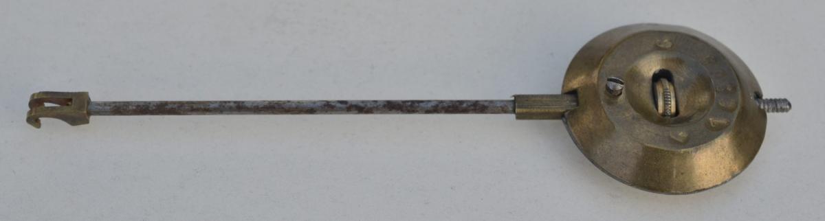

Wedlug mnie wahadlo do tego mechanizmu zegara powinno wygladac jak ponizej
srednica soczewki wahadla wynosi:     35,67 mm
waga wahadla wynosi:                          71,76 g

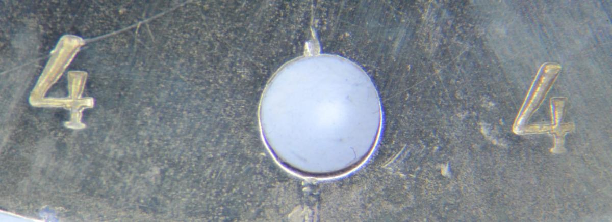

Wracam do zdjecia z poprzedniego postu pokazujace wybita dlugosc wahadla na plycie mechanizmu zegara
Jak wiadomo :D lewa liczba 4 oznacza ilosc pouce'ow, a liczba prawa 4 oznacza ilosc ligne'ii.
Poniewaz:
1 ligne ( ''' ) parisienne = 2,2558 mm
1 pouce ( '' ) français    = 12 ligne ( ''' )
1 ​pied ( ' ) français       = 12 pouces ( '' )
to dlugosc wahadla wynosi 4x12 + 4 = 52 lignes
czyli 52 x 2,2558 = 117,3 mm
czyli reasumujac:   Kompletnie nie rozumiem tego zegara :(
Czy ktos z Szanownych kolegow ma jakies wyjasnienia ?

Wahadlo dostarczone razem z zegarem to jest to na zdjeciu na ktorym jest takze miarka i NIE jest to wahadlo od tego zegara. Wahadlo to nie ma zadnych oznaczen.
Na drugim zdjeciu bez miarki przedstawilem wahadlo, ktore wedlug mnie jest wahadlem Japy'ego, ale nie jest od tego mechanizmu i rzeczywiscie ma ono nabity numer mechanizmu zegara i dlugosc wahadla.
Ten zegar jest skladakiem. I musze go uruchomic :D

Zrobilem myslowe nowe podejscie do roznicy w dlugosciach wahadla.
Wahadlo nie jest od tego zegara. Dolozono podobne do oryginalnego, aby sztuka sie zgadzala. Zegar bez wahadla to nie zegar, a z wahadlem to zegar. :D
Zalozylem, ze dlugosc wahadla wybita na plycie jest prawidlowa czyli 4'' pouce i 4''' lignes  czyli 11,73 cm i w zwiazku z tym postanowilem obliczyc ilosc zebow kola wychwytowego, aby sie to wszystko zgodzilo. Uzywajac wzoru na zredukowana dlugosc wahadla z poprzedniego postu #15, obliczylem, ze ilosc zebow kola wychwytowego ( przy pozostalych takich samych ) powinna wynosic 43,68 czyli 44 zeby.
Gdy do wzoru wstawilem ilosc zebow kola wychwytowego 43 to obliczona zredukowana dlugosc wahadla wedlug francuskiej notacji powinna wynosic 4'' pouces i 6''' lignes.
Gdy wstawilem ilosc zebow 33 kola wychwytowego czyli tego, ktore jest teraz w mechanizmie zredukowana dlugosc wahadla wynosi 20,56 cm czyli po przeliczeniu na francuska notacje na plycie zegara powinno byc wybite 7'' pouces i 7''' lignes.
Czyli co? Plyta mechanizmu podmieniona ?. Kolo wychwytowe podmienione ? Nie wiem.

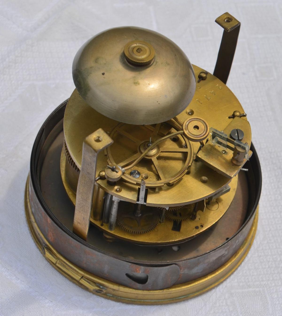

Musze rozebrac ( policzyc ilosc zebow w kolach i zebnikach ) i uruchomic wiecej mechanizmow Japy'ego, to moze wtedy zrozumiem o co chodzi. :D
Zmierzylem obudowe zegara i wyszlo mi, ze maksymalna dlugosc wahadla jak moze byc, aby wahadlo bylo schowane w obudowie wynosi okolo 25 cm.
c.d.n.
Odpowiedz  jest  w  tych  polmostkach  ktore  sa  dolozone,zmieniono  byc  moze  przekladnie  z  innego  werku ?
Znane są tysiące sposobów zabijania czasu,ale nikt nie wie, jak go wskrzesić.
@janekp
Byc moze. Ale nie chce mi sie wierzyc, ze zrobiono tego skladaka przez Japy'ego.
Jak juz wczesniej napisalem, chcac nie chcac zostalem zmuszony do uruchmienia kilku innych mechanizmow Japy'ego, ktorych na razie nie mam  :D.
c.d.
Jak widac na ponizszych zdjeciach:
Mostek 1       - zwiazany jest z przekladnia bicia
Mostek 2,3,4 - zwiazany jest z przekladnia chodu
Mostek 2       - osia kola minutowego
Mostek 3      - osia kola wychwytowego
Mostek 4      - osia kola petite moyenne ( nie wiem jak to kolo wlasciwie nazywa sie po polsku :()
c.d.n. ​
c.d.
Do kompletu przekladnia wskazan
PW - przekladnia wskazan wynosi:
i​pw ​= Z1/Z2 x Z3/Z4 = 32/32 x 7/84 = 1/12
przekladnia wskazan zawsze chyba sie zgodzi :D

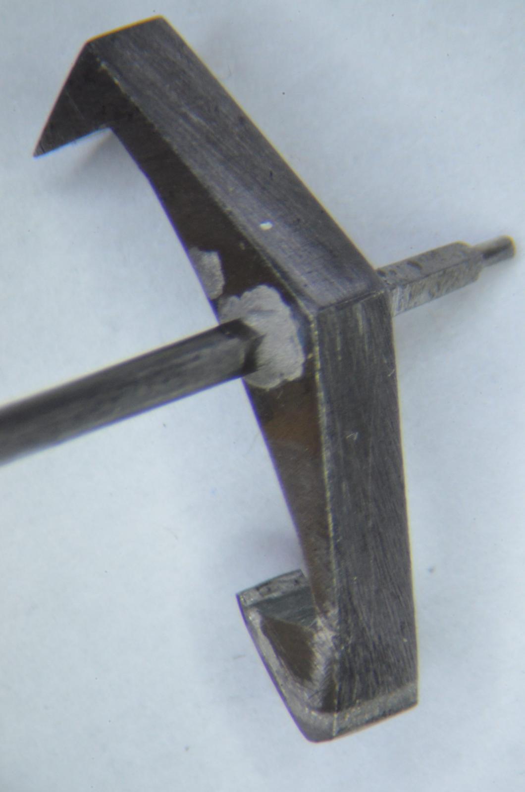

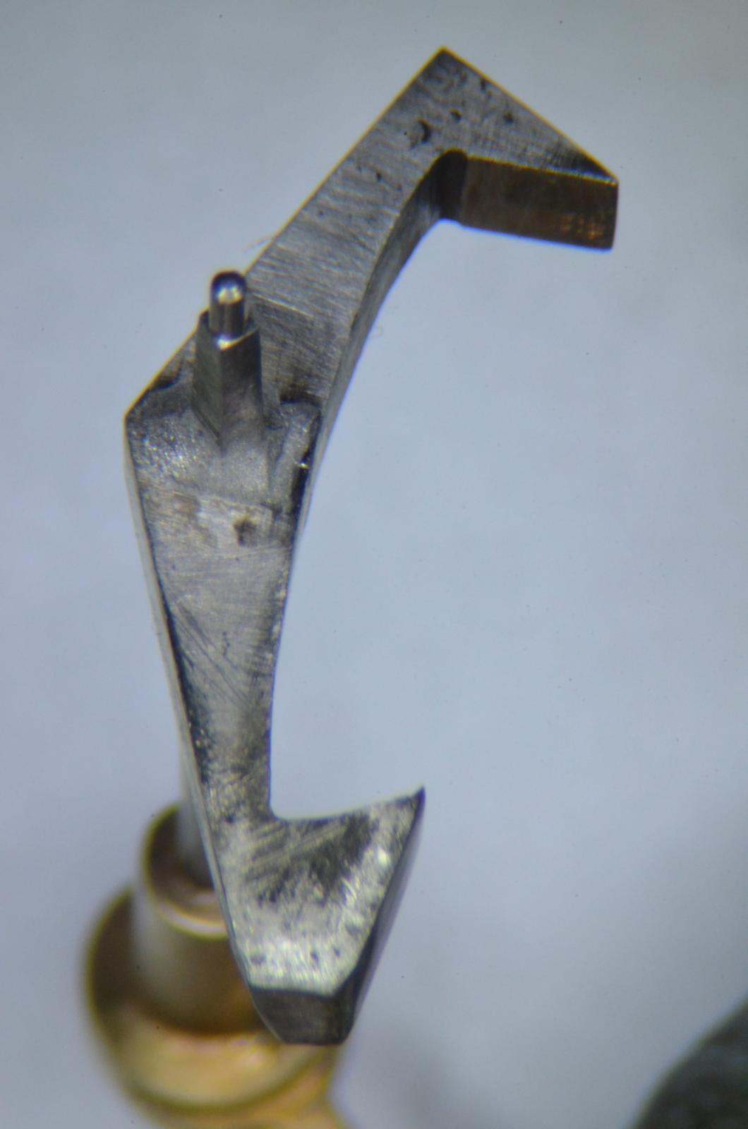

A teraz jedna z najwazniejszych rzeczy w zegarze !
Kotwica, jej os i zamocowany na niej widelec.
Spojrzmy na zdjecie ponizej:
Kotwica, oska i widelec jest jedna caloscia - lutowana.

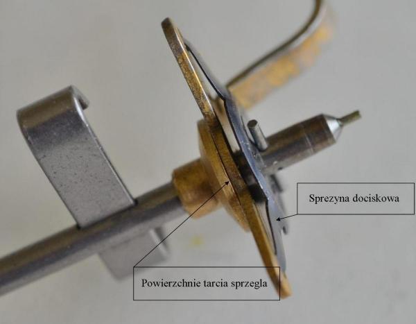

Widelec z oska a wiec i kotwica polaczony na sztywno - nie ma sprzegla - czyli regulacje polozenia palet kotwicy w stosunku do zebow kola wychwytowego robimy gnac ramie widelca.
Ponizej dla przypomnienia sprzegla w Rund Uhr'ze GB i Wand Uhr'ze GB, ktore opisywalem tutaj:

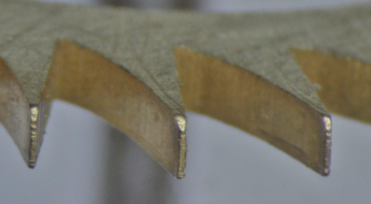

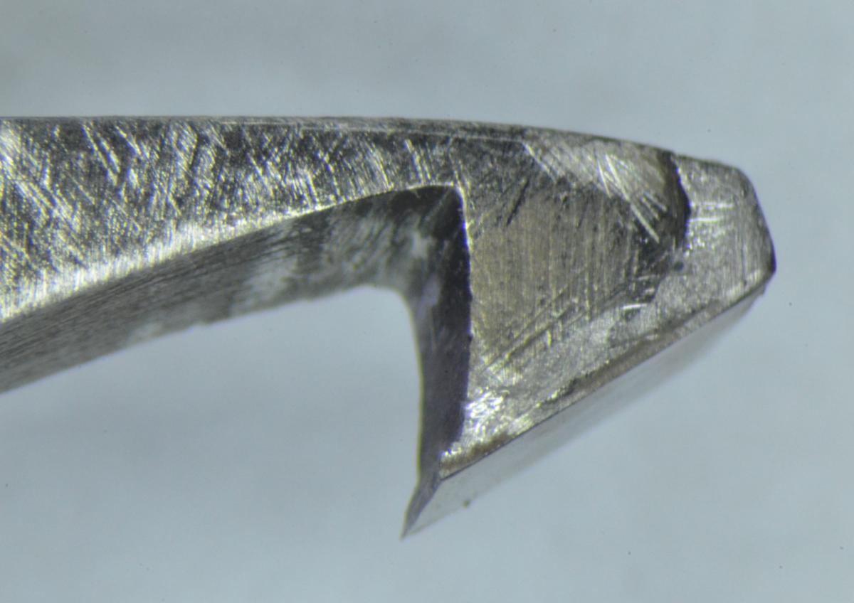

A teraz przyjrzyjmy sie polaczeniu kotwicy z oska. Jest to lutowane !? Stal !?

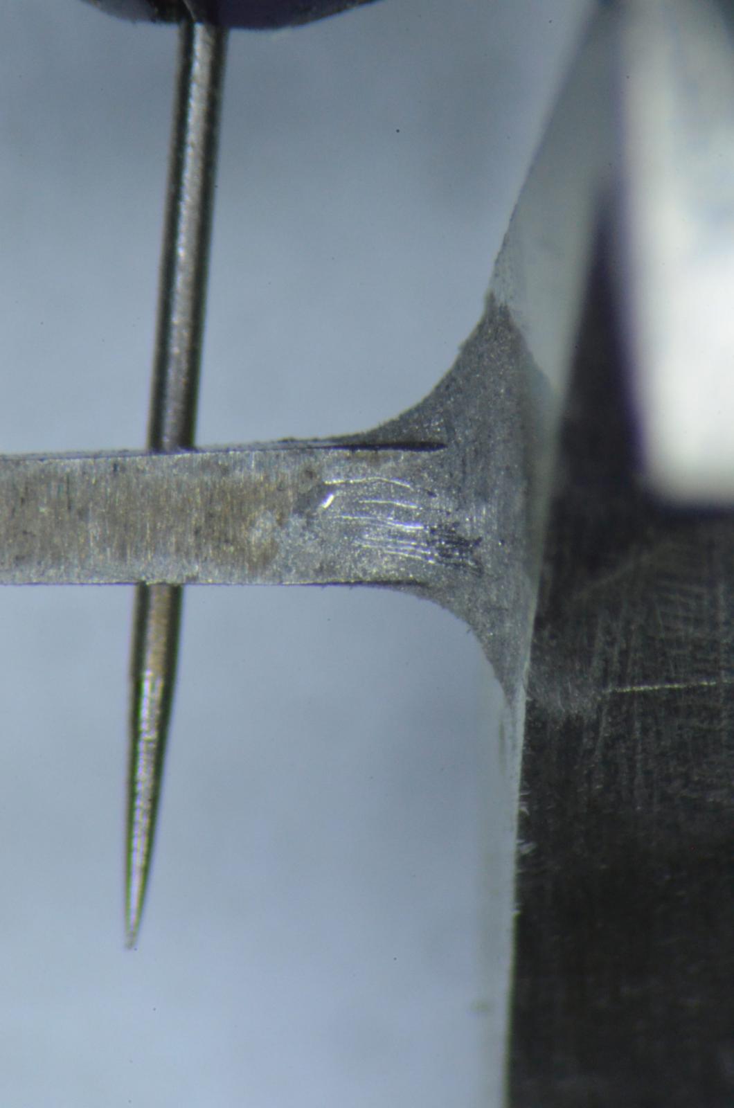

Na zdjeciu ponizej pokazalem szpikulec, ktorym zarysowalem polaczenie lutowe. Jest ono miekkie jak lutowie elektroniczne cynowo-olowiowe.
Ale co najwazniejsze, kotwica ta ma na palecie wejsciowej nalutowana blaszke stalowa.
post-70347-0-52040000-1474994156_thumb.jpgpost-70347-0-83267100-1474994182_thumb.jpgpost-70347-0-58747600-1474994205_thumb.jpg
Po prostu kotwice przystosowano do wspolpracy z nowym innym kolem wychwytowym, w tym przypadku z kolem 33 zebowym.
Stan palet wyjsciowej i wejsciowej na zdjeciach ponizej. Widac wglebienia wybite przez spadajace i uderzajace zeby kola wychwytowego w powierzchnie palet.

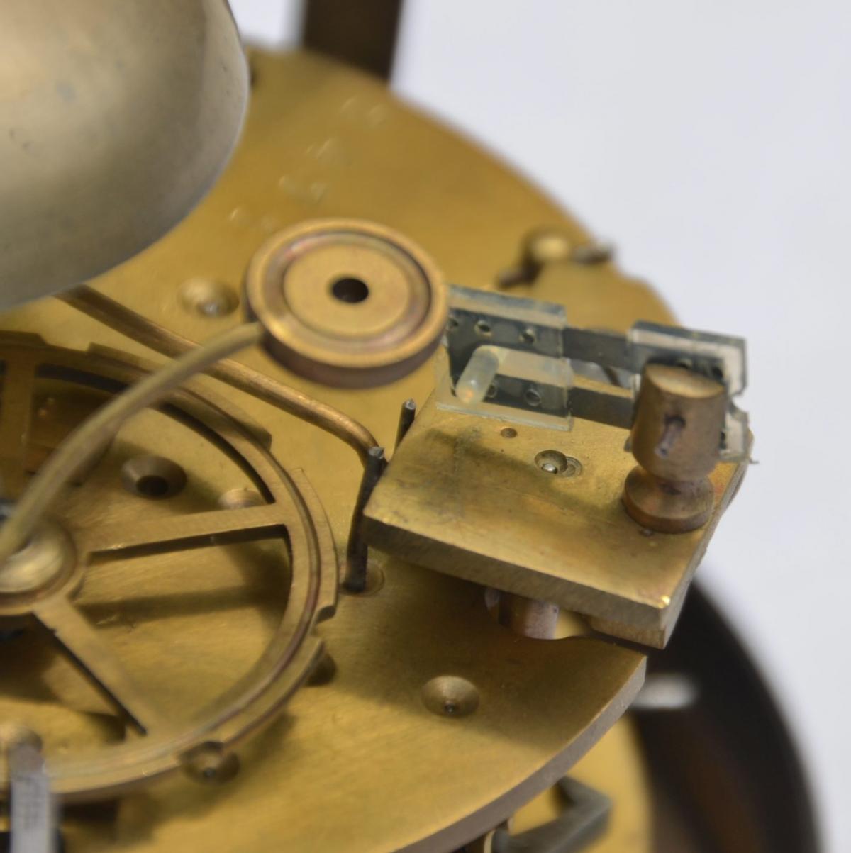

a teraz przyjrzyjmy sie calemu mechanizmowi chodu
Trzeba podgiac ramie widelca ?
Ponizej, chcialbym powiedziec, ze plyta przednia ma grubosc 2,3 mm i srednice 82,33 mm, a plyta tylna grubosc 2,4 mm i srednice 82,55 mm.
Ponizej widac skutki nalutowanej blaszki tylko na palete wejsciowa. Stracilismy centrycznosc oski i otworu w plycie tylnej.
Jak widac ponizej mostek takze byl przerabiany, a ramie widelca nie waha sie posrodku kolkow ograniczajacych.
Kotwica obejmuje swoimi paletami 8,5 zeba kola wychwytowego.
Ponizej regulacja glebokosci obejmowania paletami zebow kola wychwytowego.
Wnioski:
Mamy potwierdzenie, ze zegar ten to skladak, tylko kto to zrobil? Japy? Widac, ze jest to fachowa robota.
c.d.n.
