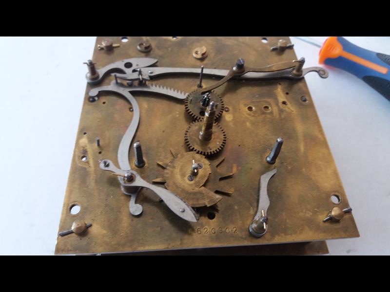

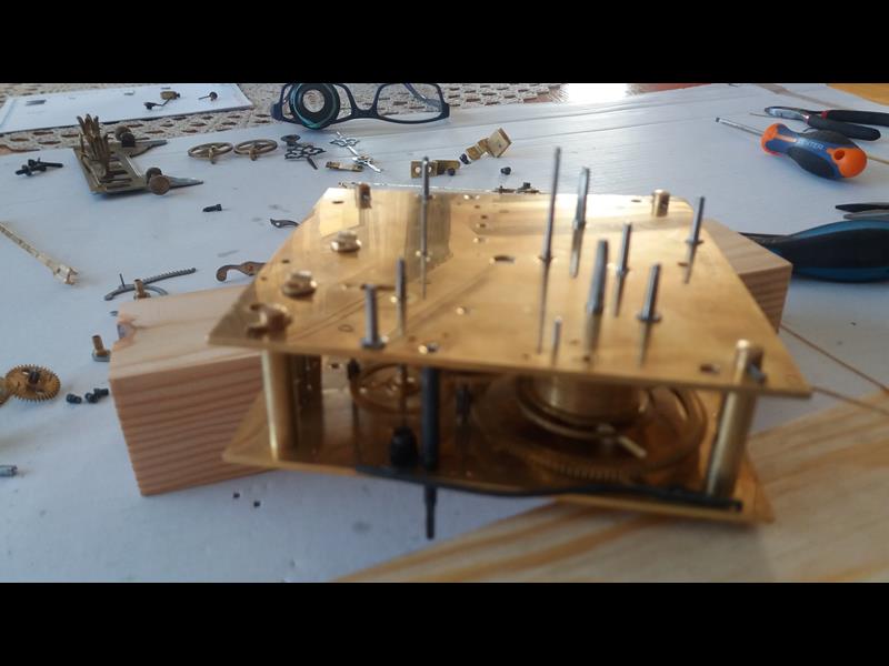

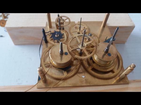

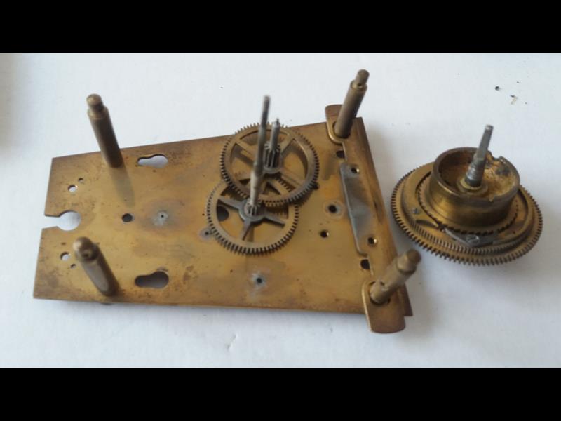

Przed myciem
A teraz po myciu
post-90891-0-82456700-1475776110_thumb.jpgpost-90891-0-07391900-1475776112_thumb.jpgpost-90891-0-93127900-1475776113_thumb.jpgpost-90891-0-44230900-1475776115_thumb.jpg

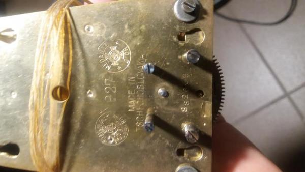

mam zegar z identycznym werkiem taki nr 883051
Też go wypucuje w wolnej chwili
Faktycznie z identycznym. Skrzynia do niego to typowa secesja
