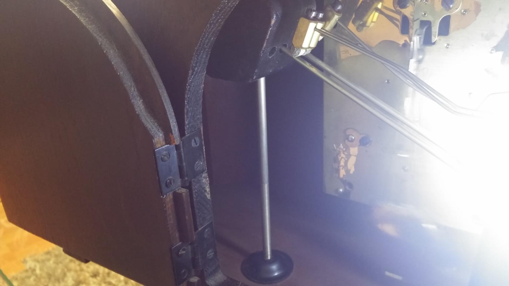

Witam jak przymocować urwanu pręt od gongu trzystrunowego aby dźwięk nie był tępy lecz dźwięczny jak pozostałych?Myślałem nad poksyliną ale może ma ktoś inny pomysł.
Klejenie zabije brzmienie :( Jeżeli ułamał się już w miejscu zwężenia, to pozostaje "podstrugać" pozostałą część i osadzić w podstawie (najczęściej mocowane są na śrubkę). I mieć nadzieję, że nie będzie zbytnio fałszować.
Piotr
Nie widzę tam żadnej śrubki raczej był na wcisk ale ułamana część została w środku:(
To może nawierć od góry podstawę i wypchnij kikut. Ale wcześniej dołącz zdjęcia okręconego gongu. Może ktoś będzie miał mniej krwawe propozycje (twardy lut??). Podstawą dobrego brzmienia jest jak najmniejsza średnica pręta w miejscu połączenia z podstawą. Stąd te wypadki...
Niektóre pręty były wkręcane w podstawę.
Piotr
Klejenie lub lutowanie nie wchodzi w grę gdyż takie zespolenie tłumi drgania i wdzięcznego dźwieku nie będzie. Nawet polutowanie na srebro nie daje dobrych rezultatów.
Żeby to zrobić wg zasad należy:-pozbyć sie ułamanego końca gongu. Jeśli gong był bezpośrednio wciśnięty w,najczęściej, żeliwna podstawę należy ,jak doradza Tarant ,nawiercić podstawę z przeciwnej strony tak aż dowiercisz sie do kikuta. Następnie przy pomocy twardego (hartowanego) niezbyt długiego pręta wybić kikut.Jeśli gong był osadzony we wkręcie a wkręt wkrecony w podstawę należy dobrze naostrzonym wkrętakiem wykręcic ten wkręt. Zwykle trzeba uzyc znacznej siły gdyż dla zasady są one wkręcane do solidnego oporu. Po wykręceniu określić wymiar gwintu. W pierwszym przypadku, wywiercony otwór powiększyć do średnicy np 5mm  pod gwint M6 lub 6,5mm pod gwint M8. Teraz otwór gwintujemy od tyłu tak by gwintownik nr 1 pojawił się po drugiej stronie (stronie gongów} ale nie przeszedl. Nastepnymi numerami gwintowników gwintujemy tak by wylot otworu na dłygości ~5mm był niedogwintowany. Tzn że śruba wkręcana od tyłu musi napotkać wyraźny ,solidny, opór.
Teraz ułamany gong od strony niezwężonej  chwytając w tokarce ,ostatecznie we wiertarce , na obrotach wypiłować stożek na wzór pozostałych gongów. Wolny koniec gongu zabezpieczyć tak by na obrotach nie zrobił krzywdy, np w otworze w drewnie. Ta końcówka powinna wyglądać następująco:- wpierw jest na długości 12, 15 mm część cylindryczna która łagodnym łukiem przechodzi w wierzchołek części stożkowej. Teraz część najtrudniejsza. We wkręcie (bez łba) ,najlepiej mosiężnym, odpowiednim dla wykonanego gwintu,(czyli M6, lub M8) o odpowiedniej długości ,pośrodku, wiercimy otwór, moze być na wyłot, nieco mniejszy niż średnica walcowej części gongu tak by jeszcze nie wchodził. Teraz część walcową delikatnie zapiłować tworząc stożek o minimalnej zbieżności, węższy na początku. Teraz chwytamy gong w imadło  częścią zapiłowaną do góry, wkręt podgrzewamy nad palnikiem prawie do czerwoności i nabijamy na wystająca część gongu,Najlepiej robic to we dwojei na tyle szybko by wkret nie ostygł. Po ostygnięciu  wkręcamy wkręt w podstawę do solidnego oporu az "zaskrzypi". Tak wykonany i osadzony gong da czysty długobrzmiący dźwięk. Mniej wprawni mogą przygotowany koniec gongu wbijać w otwór wkrętu przed zapiłowaniem długiego stożka. Po nabiciu wkręta dopiero zapiłowywać stożek na wzór pozostałych.
Jest w tym jeden szkopół. Pręt gongu został skrócony o ułamaną część, a i swobodny koniec ma kształt stożka. Wpłynie to na wysokość i barwę dźwięku. Jeśli to będzie delikatnemu uchu przeszkadzało to trzeba znaleźć dłuższy kawałek ułamanego gongu od innego zegara, tej samej średnicy, zaprawić jak wyżej i skracajac dobrać dźwięk tak by zadawalał.
Uwaga! W miejscu wychodzenia gongu z wkręta nie powinno być żadnej szczeliny. Luzy w tym miejscu moga powodować brzęczenie i skrócenie brzmienia

od dołu śruba być powinna odkręć cały gong
i dojscie mieć bedziesz
a jak nie to może ten czarny kapsel się odkręca a pod nim może stopa gongu jest przykręcona
Rozumiem że tymi drzwiczkami po skosie wyciągnie się te struny bo one są dość długie?
skoro dało się włożyć da się i wyjąć
Nie trzeba.
