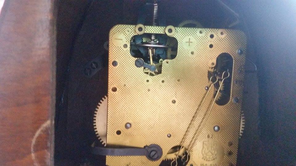

witam posiadam 2 zegary z mechanizmem balansowym i 2 te same problemy. Zegary spiesza o ponad 2 godziny na dobę. Problemem regulować
wg schematu na poniższym linku i nic.
 http://zegarkiclub.pl/forum/topic/100929-kominkowy-fhs/
oto mój mechanizm:
Słychać podczas chodu jak mechanizm przyspiesza i za kilka sekund zwalnia i tak cały czas, ponad 2 dni próbuje te zegary wyregulować i nic. Proszę o pomoc.
Czy zegar został rozebrany, wymyty i przesmarowany po złożeniu? Jeżeli nie, to szkoda fatygi z regulacją.
Piotr
Złożyłeś dobrze regulator, rozsuwa ciężarki? A dałeś lekką oliwę do łożysk balansu? Bo tam już powinna być taka zegarkowa. Martwiłbym się, czy nie jest skrzywiona oś balansu  no i co dzieje się z "włososprężynką" - lepi się od oliwy, pogięta?
Piotr
Coś bym napisał tylko się obawiam że dostane złotego szpadla HE. HE ., sam się zmagałem z dokładnie identycznym dość popularnym  wynalazkiem .Moje wnioski takie  "włososprężynke" nie sposób zafajdać,gruba o bardzo rzadkim zwoju , balansu skrzywić czy w inny sposób uszkodzić się nie zdarza, całość się nie zużywa i raczej nie wymaga smarowania . Osią balansu jest stalowy drucik (drut) całość wisi w powietrzu .Regulacja tego to prawdziwy koszmar !!! regulacja przewidziana przez producenta jest symboliczna , kilka roczniaków można doprowadzić do ideału niż to coś. Mnie to zajęło ponad tydzień i polegało na naginaniu w dwóch płaszczyznach  mostka przerzutnika  (mikrometr w jednym kierunku) i sprawdzanie efektu po paru godzinach ..Posiłkowałem się też drugim zegarem co chodził w normie ,. Efekt końcowy taki że po pełnym nakręceniu spieszy 5 min na dobę , po 2 dniach pracy chodzi punktualnie ostatnie 2 dni znowu spóźnia ok 5 min na dobę , uznałem że lepiej nie dam rady i tak zostawiłem .Przyspieszanie i za kilka sekund zwalnianie morze być spowodowane skrzywieniem koła wychwytowego ?
Do złotego szpadla daleeeeko, najwyżej plastikową łopatkę do piasku, a może i to niekoniecznie.
Z twierdzeniem, że czegoś nie można posklejać, to byłbym ostrożny - mało jest rzeczy niemożliwych.
Ja niestety nigdy nie miałem w łapkach tego ustrojstwa, a z tego, co czytam - widać, ze warto :) !
W kwestii dokładności chodu - 5 minut w tą czy w tą w marnym zegarze to jakby nic, może mieć takie odchyłki będąc w zasadzie pełnosprawnym, ale 2 godziny sugerują jakiś gruby problem, najpewniej przy składaniu, skoro błąd jest tak powtarzalny (dwa mechanizmy z dokładnie taką samą usterką to możliwe, ale zawsze zapala się "lampka"). Chyba, że dla tego mechanizmu taki zakres regulacji to normalka, ale jakoś mi się nie chce wierzyć.
