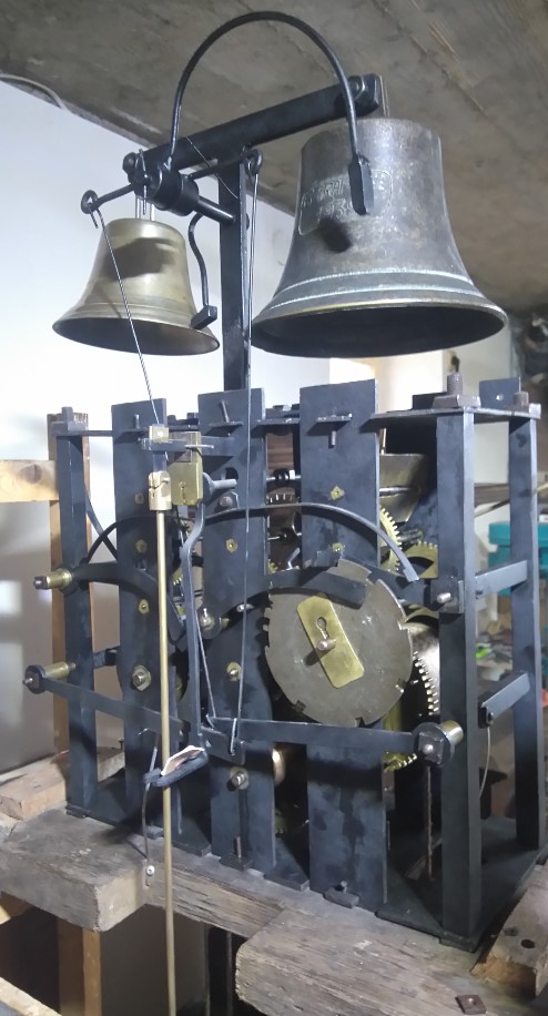

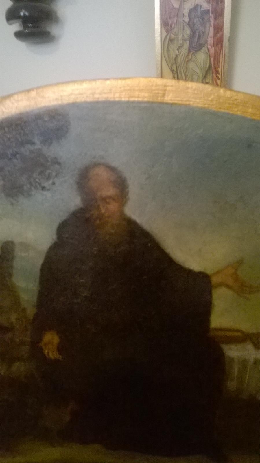

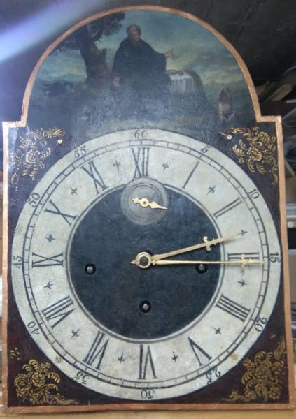

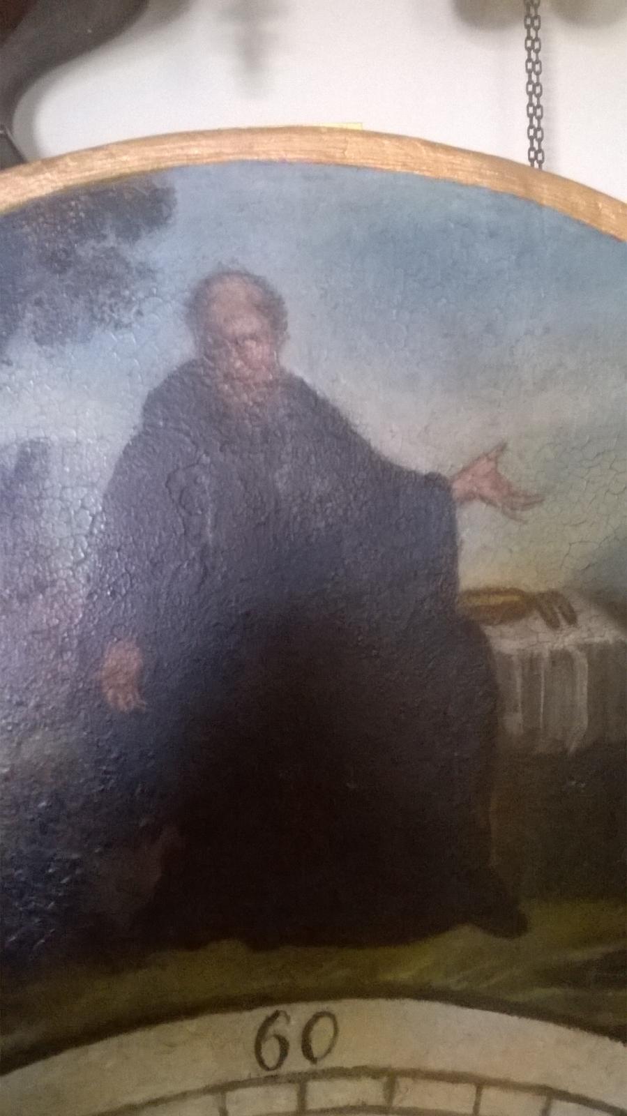

Proszę bardzo zdjęcia , trochę liche ale takie się udało zrobić . Kolega uparł się na kruka więc szukałem kruka chociaż mnie to raczej na łabędzia pasuje .
Pozdrawiam Paweł
A myślelim, że męczennik, bo bez głowy na zdjęciach wyszedł ;)
A to nie o św. Pawła z Teb chodzi? Zresztą znali się ze św.  Antonim.
Zwykle kruk przylatywał codziennie  do pustelni z połówką chleba
Ale kiedy z okazji jego 113 urodzin odwiedził go Antoni - kruk przyleciał z całym chlebem.
Był przy tym Velasquez...
Zegar kieruje to zaś w kierunku zamówienia przez jakiś klasztor Paulinów.
Pytanie jest jednakowoż jeszcze jedno. Ornitologiczne. Kruk to, li łabędź czarny?

nie wiem czy pamiętacie Nasze dywagacje na temat tego zegara, ale dużo się rozjaśniło przez ostanie miesiące.

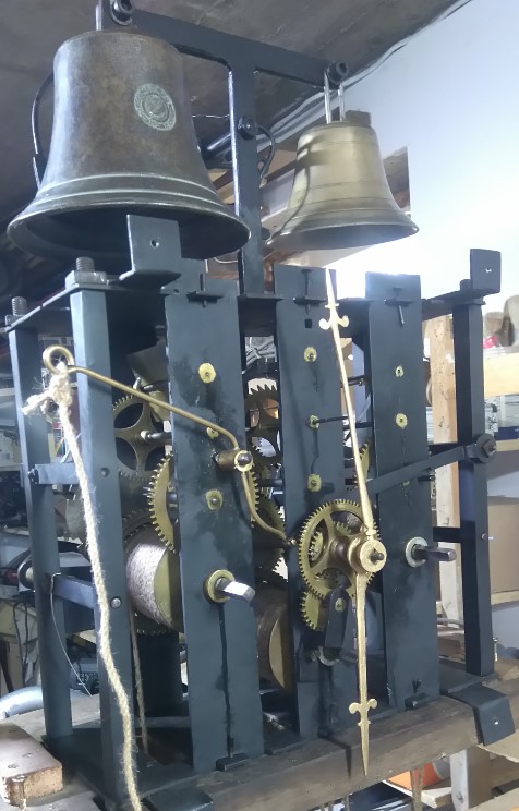

Przede wszystkim okazało się, że mechanizm ten został wyprodukowany na Naszych Polskich ziemiach przez skromnych, ale zdolnych dwóch braci Reformatów Klemens Czechowicz (1708-1751) i Joachim Gutowicz (Gutowski) (1721-1767). Konstruowali oni zegary wieżowe i szafkowe.

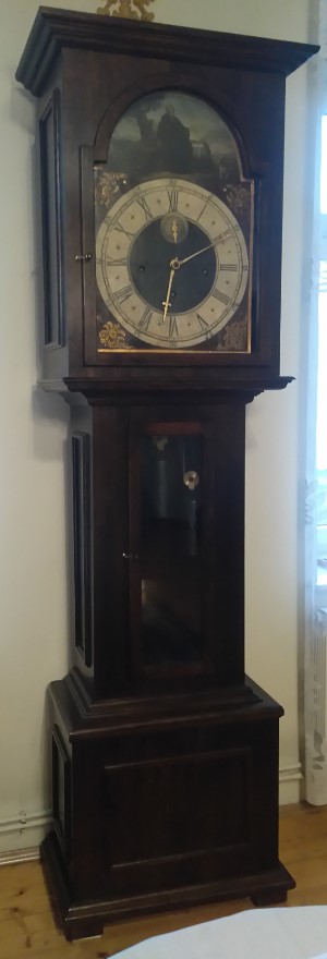

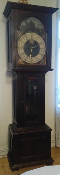

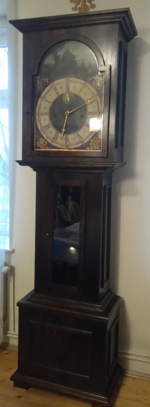

A tak wygląda efekt naszej kilkumiesięcznej pracy, mogło być lepiej, no ale cóż chyba tak na razie musi być. Skrzynia to całkowita replika o obniżonej wysokości o około 80cm-100cm.
Pozdrawiam Paweł
No powiem tak - wielki szacunek dla włożonej pracy i wyników. To naprawdę kawał dobrej roboty. Zegar pięknie się prezentuje.
Udało się uratować kolejny wspaniały zabytek.
CHAPEAU BAS !
CHAPEAU BAS !

Skrzynię odtworzono na podstawie słabej jakości zdjęć innego zegara "tego typu". Jedyny oryginalny fragment skrzyni to półka pod mechanizmem.
Do owych dwóch Panów dotarłem metodami iście śledczymi. Po pierwsze dowiedziałem się gdzie został odnaleziony mechanizm (obiekt zabudowy sakralnej). Zacząłem więc poszukiwać pośród konstruktorów zegarów klasztornych. Natrafiłem na informację mówiącą, że owi Panowie podróżowali pomiędzy klasztorami, parafiami itp. i produkowali dla nich zegary. Przeszukując www natrafiłem na zegar w Kazimierzu Dolnym, który był właśnie ich wyrobem, jak się później okazało ich "trasa koncertowa" prowadziła z Pilicy do Sandomierza przez obiekt sakralny w którym znaleziono mechanizm o którym mowa w tym temacie.

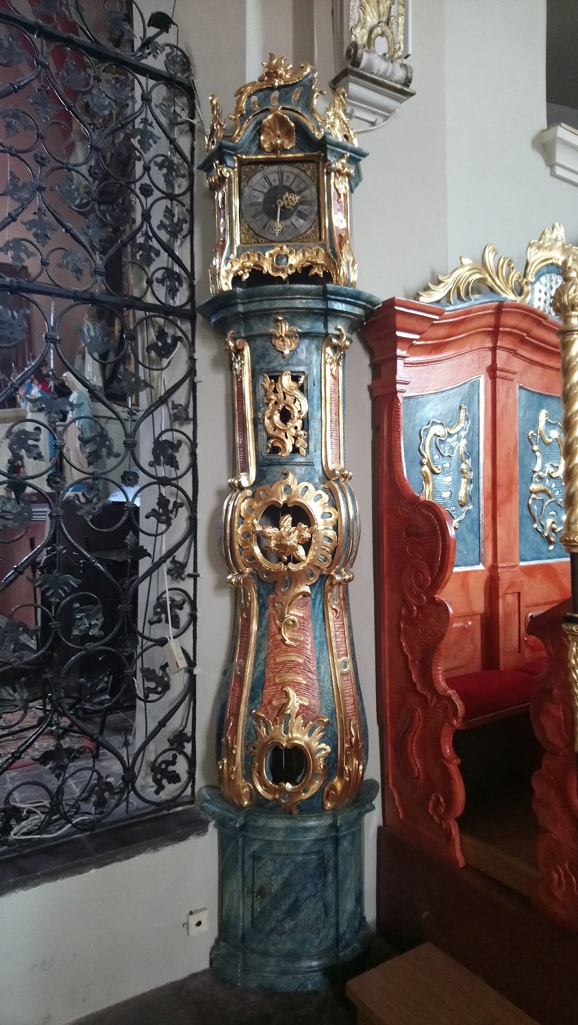

Nie, to jest ciekawa sprawa, bo w kościele po obu stronach prezbiterium stoją dwie skrzynie zegarowe. W jednej z nich pracuje mechanizm druga jest atrapą... Wiesz, barok, symetria... pięknem głupców. ;)
Skrzynia "trochę" inna  ;)
Skrzynia trochę super wypasiona :)
Pozdrawiam Paweł
Twoja mi bardziej pasuje , w sensie zegara... no cóż tamta do wystroju kościoła dopasowana ;)

Witam! Dawno nie zaglądałem na forum a tu taka niespodzianka .Bajmar super robota i zgadzam się z kiniolem , Twoja wizja lepiej do mnie przemawia niż ta kościelna-za strojna. Pozdrawiam
