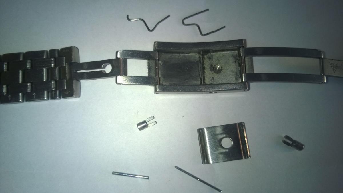

Witam wszystkich serdecznie.
Piszę do Was z prośbą o pomoc.
Potrzebuję części do bransolety Omega seamaster pro z 1997r.
Wysłałem zegarek do serwisu swatch group Warszawa na Marynarską, tam niestety odmówili mi naprawy (nawet nie wiem dlaczego, tylko Pani przez telefon poinformowała mnie, że brakuje w nim jakiejś części) Bransoletę wysłałem w częściach i pewnie nie chcieli skłądać...
ZAproponowali wymianę całego zapięcia za 460zł (odmówiłem)
Na ebayu widziałem że można kupić taki drucik, ale nie ma pewności czy będzie pasował
Czy ktoś się orientuje gdzie w Polsce dostanę taką część?
Czy ta z linku będzie pasować?   http://www.ebay.pl/itm/NEW-OMEGA-GENUINE-CLASP-LOCK-SPRING-SEAMASTER-1502-1503-1504-1514-1610-1611-1612-/302164275003?hash=item465a64ef3b:g:KzsAAOSwxH1T6iQH
Z góry dzięki
Zdjęcia bransolety
Sprzedawca podaje numery bransolet do których pasuje jego sprężynka.
W tych zapięciach najczęściej psuje się właśnie sprężynka, miałem to samo w Planet Ocean 2500.
W SGP spokojnie możesz zamówić samą sprężynkę i założyć ją sam.
Nie znam niestety numeru ref.
Kolego o ile bransoleta w Twoim zegarku to referencja 1503/825, to powinna do niej pasować taka sprężynka - 085ST0055. Jeśli nie, to po po prostu wpisz w google "omega clasp spring" i poszukaj właściwej dla Twojej bransolety i zamów gdzie chcesz, ebay/SG
P.S. Ze zdjęcia wynika, że w zapince masz wszystkie części, możesz sobie porównać z http://www.ofrei.com/page393.html
