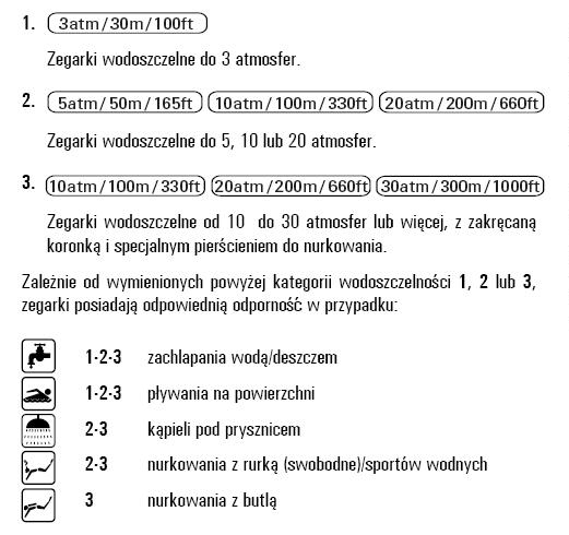

Wodoszczelność na poziomie 50m (5 atm) oznacza, że zegarek jest "bryzgoszczelny" (można w nim umyć ręce po obiedzie) a nie wodoszczelny. Oznaczenia i normy w tym zakresie może są mylące, ale każdy użytkownik zegarka powinien być ich świadom.
Święta prawda. Jednak Belatrix pokazał mi w instrukcje do Tissota, z której wynika, ze nawet przy 3 ATM można pływać. :shock:
Dlatego powyższą utratę wodoszczelności Tissot powinien uznać.

Niekoniecznie - wodoszczelność 5atm pozwala na pływanie bez nurkowania. 3atm to jest wodoszczelność na przypadkowy kontakt z wodą.
Nie można tak wnioskować ponieważ nie ma należytej podstawy.
No właśnie, a wszystko to przez różną interpretację.
50m oznacza że w warunkach laboratoryjnych pod statycznym ciśnieniem 5ATM zegarek przeszedł pozytywnie próbę szczelności.
Te warunki są inne niż te które panują na głębokości 50m wtedy gdy nurek tam pływa. I dlatego zegarek 50M nie gwarantuje szczelności na głębokości 50M.
A na jakiej gwarantuje ?? - o to trzeba zapytać producenta.
Myślę że nie ma sensu polemizowanie z pisemnym zapewnieniem ze strony producenta odnośnie tego co możemy robić z zegarkiem w wodzie.
Gorzej jeśli producent nic nie mówi na ten temat - wtedy nie wiemy nic.
W przypadku Tissota mamy dostępną na stronie gwarancję w której czytamy:
Gwarant powinien więc naprawić koledze bogdanchachelski'emu zegarek nieodpłatnie. Dokładnie jak napisał TIK TAK :)

Ja kupując mojego LeLocla zostałem pouczony co do możliwości wodoszczelności w poszczególnych zakresach :-)
Przyznaję, że w instrukcji znajduje się prezentowany obrazek. Jednak pomimo tego nie ryzykowałbym kąpieli z zegarkiem 5 atm.
Zgadzam się bezwarunkowo ;-) że naprawa powinna być bezpłatna. Tu chyba nie ma wątpliwości.
PS. Pływanie na powierzchni wytwarza większe ciśnienie aniżeli 5 atm, ale to tak BTW ;-)
Dokładnie, dlatego w tym przypadku Tissot jest sam sobie winien.

Też to słyszałem i sądzę że nic dziwnego skoro już przy 30M Tissot pozwala na kąpiel.
...co tylko jak najlepiej może świadczyć o samym Tissocie ... w temacie wodoszczelności. :)
