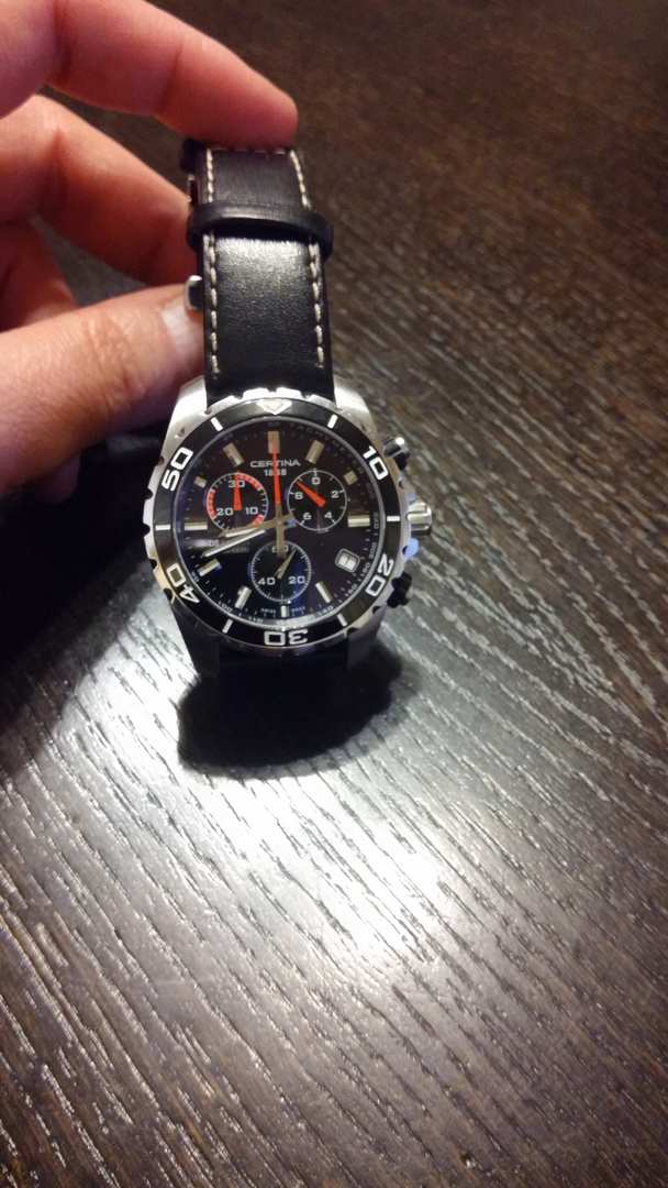

Posiadam zegarek Certina DS Action widoczny na załączonych zdjęciach.
Chcę zmienić pasek na coś innego, poeksperymentować troszkę.

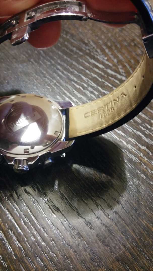

Pierwsze moje pytanie jak zdjąć obecny pasek ? Jakie narzędzia potrzebuje i jak ich użyć ?
Drugie pytanie na co wymienić obecny pasek ?
Myślałem o bransolecie mesh shark, w internecie znalazłem parę podobających mi się pozycji.
Czy warto np. kupić coś od skośnookich braci czy może takie coś z Niemiec ?
A może paseczek nato ?

Ja wszystkie paski zdejmuję nożem. Jeszcze nie zdarzyło się uszkodzić paska czy koperty. Musi być cienki.
Ja też do zdejmowania używam cienkiego noża, podważam teleskopy od strony dekla.
Spróbowałbym założyć jakąś gumę, mesh też może być, eksperymentowanie właśnie na tym polega, że trzeba popróbować różnych opcji ;)
Noża powiadacie. Nie pomyślałbym. Ta szczelina jest taka mała ... Jutro próby zrobię.
