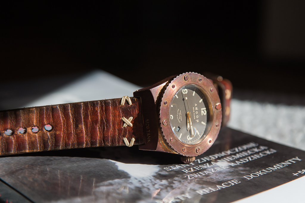

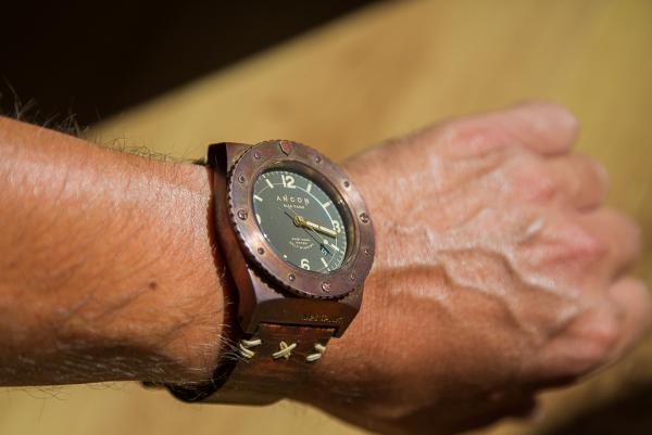

piotrek39 3574 #2327 Napisano 10 Czerwca 2018 (edytowane) Chętnie bym spełnił kolegów życzenia pomyśle o tym ale nie w tym czasie , w ch...j roboty teraz mam, sezon, plus w weekendy teraz i koło chałupy robota a i trochę odpocząć trzeba ale w zimie kto wie, czasu wolnego będzie więcej. Na zrobienie tego potrzebowałem 13 godz. następny pewnie połowa z tego,wszystko ustawione,program napisany, zresztą nikt mi go nie skasuje W tym tygodniu musze jeszcze nad jakąś prostą klamerką popracować i oczywiście pasek jakiś wymyślić. Tak czy inaczej bardzo dziękuje za miłe słowa , znaczą bardzo wiele dla mnie Puki co klamerka taka nasza A i troche swieci Sent from my iPhone using Tapatalk Edytowane 10 Czerwca 2018 przez piotrek39 0 Udostępnij tę odpowiedź Odnośnik do odpowiedzi Udostępnij na innych stronach

piotrek39 3574 #2336 Napisano 11 Czerwca 2018 Piotrek39 efekt końcowy śwetny,raz jeszcze, gratulacje.Jakieś uszczelki są w zegarku? Na deszcz będziesz ?Nie ma lipy , pod deklem o-ring .7 mm , szkło na jakimś specjalnym silikono-kleju wklejone w dodatku otwór pod szkło bardzo pasowane (praski zegarmistrzowskiej musiałem użyć ) a koronka zakręcana , producent podaje że wytrzymuje up to 200 m. Stalowa to co widać to taki kower prze zemnie zrobiony ( właściwa jest w nim ) masz głowę i ch...j to kombinuj jak przy okazji testowania zaworów które robimy , wrzucę go do środka ( jest wodą napełniony i ciśnienie musi wytrzymać ok 15 atm ) zobaczymy Sent from my iPhone using Tapatalk 0 Udostępnij tę odpowiedź Odnośnik do odpowiedzi Udostępnij na innych stronach

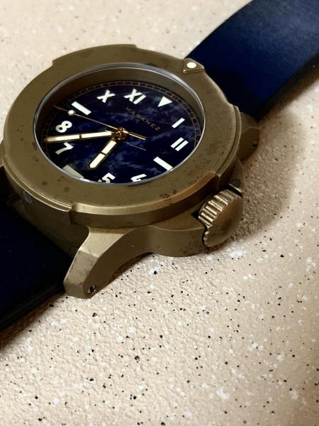

Epistofeles 5 #2349 Napisano 12 Czerwca 2018 (edytowane) to może jakaś odskocznia od nurków Edytowane 12 Czerwca 2018 przez Epistofeles 0 Udostępnij tę odpowiedź Odnośnik do odpowiedzi Udostępnij na innych stronach
Slaw 480 #2350 Napisano 12 Czerwca 2018 Odświeżający powiew pilota powiadasz ? Czemu nie ! 0 "....uczymy sie cale zycie , a i tak umieramy jako glupcy ..." Udostępnij tę odpowiedź Odnośnik do odpowiedzi Udostępnij na innych stronach
