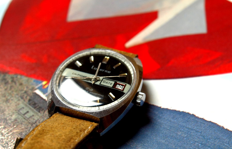

Tak tak.  W szwajcarii przynajmniej jakiś czas temu tłukli taniochę gdy japończycy świat zasypywali kwarcami sprzedawanymi na wagę a nie na sztukę.
Wczoraj na bazarze jeden z owych swiss made  zakupiłem wraz z innymi wsypanymi do kieszeni luzem za parę groszy.
 No i tak sobie patrzyłem-patrzyłem i postanowiłem szybciutko-  w nocy - odpalić to cudo które miało bronić szwajcarów przed zalewem japońskiej i rosyjskiej budżetowej produkcji.
  Koperta iście sowiecka- odlana- obłupana siekierą :) i chromowana.
datownik pokazujący połowę dnia :)  i drugą następnego skryty pod tarczą wykonaną w technologi znanej z kapsli

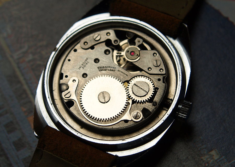

mechanizm ma aż 1 kamień !   Słownie-  Jeden.   Wychwyt oczywiście kołkowy który trochę dziwnie wygląda przy znakomicie wyglądającym, idealnie spiralnie zwiniętym włosem.   Tyka fantastycznie i jak wcześniej napisałem to ma u mnie w tej dziedzinie 10 punktów za wrażenia artystyczne.

Od czwartej rano do teraz najpierw spieszył się o jedną sekundę a teraz idzie co do sekundy.  Jak na pomniejszoną wersję budzika to całkiem nieźle myślę.

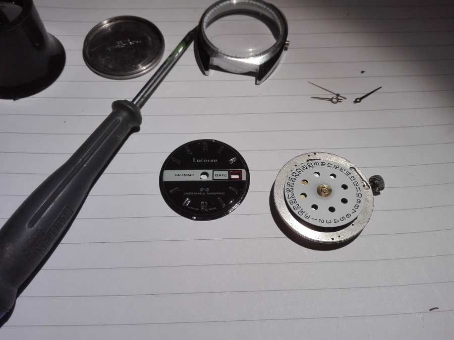

 Nieprawdą jest też jak mi się zdaje krótkowieczność tego typu cykadeł.   Ten miał masę syfu w środku łącznie ze zdechłym robaczkeim jakimś który wlazł przez dziurę w szybce i sekundnik go chyba udusił.  Po oczyszczeniu okazało się że czopy wcale nie wycięły krech w mostkach i po nasmarowaniu odpalił bez problemów
Oczywiście datownik naprostowałem, cyferblat ożywiłem po odmyciu syfu dodatkową warstwą klaru i jest git jak to się mówi :)
