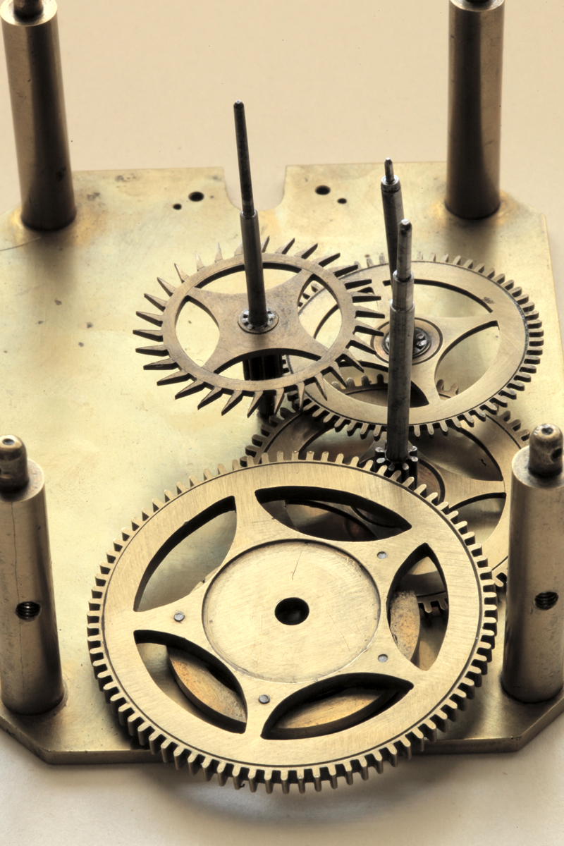

Siedzę nad mechanizmem w stylu wiedeńskim i próbuję zrozumieć dlaczego z wyliczeń zredukowana długość wahadła wynosi 995mm,a tak naprawdę potrzeba mu ok 1100, 1120 w zależności jak ciężką, dużą soczewkę założę. Na cięższej beckerowskiej chodził na 1100,a cieńszej wiedeńskiej o większej średnicy 16cm w okolicach 1110. Pręt metalowy szeroki na 16mm, długi z zawieszką i końcówką gwintowaną na 1250mm.
Wyliczenia
Koło minutowe 62 zębnik
Koło pośrednie 62 zębnik koła 8
Zębnik koła wychwytowego 8
Koło wychwytowe 30
62x62/8x8 = 60,0625
i x 2x30=      3603,75
Długość zredukowaną wahadłą wyliczyłem z proporcji   3600    to    994
                                                                                                 3603,75 to   x            z proporcji wychodzi 995, czyli 0,5 cm dłużej niż dla klasycznego sekundowego
W rzeczywistości,aby trzymał czas chodził na beckerowskiej soczewce przy 1100mm. , tu się nie mylę, bo tak miałem ze 3 lata na chodzie.
Może wpływ ma waga pręta metalowego ?
W załączeniu przekładnia chodu
Może koledzy coś podpowiedzą, gdzie się gubię.
pzdr

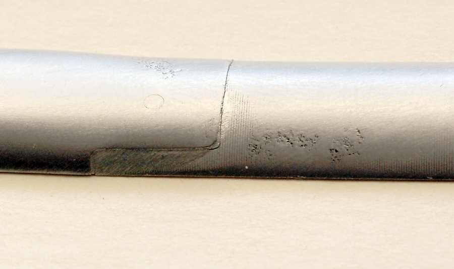

Przy okazji Panie Piotrze ,pokażę łączenie, może będzie miał Pan pomysł jak to zrobić ,aby jak najmniej było widać, poza tym łączenie trochę osłabło, po paru nieprzemyślanych próbach prostowania pręta

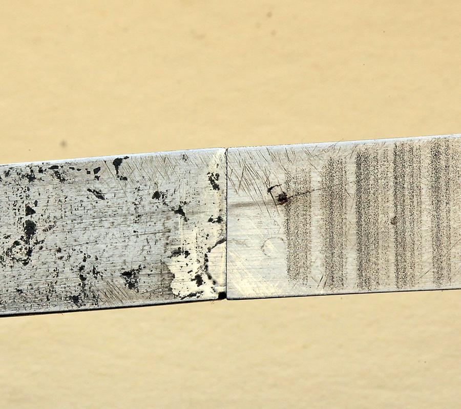

Dorzucam łączenie pręta. Czy można to jakoś zamaskować, powiedzmy wyczyścić, pomalować jakimś lakierem dla zrównania połysku.
Ostatnie foto, to pytanie jak rozwiązać wejście pręta do soczewki. W oryginałach jest różnie. Tutaj chodzi mi po głowie pomysł, wcięcia soczewki na V o szerokości pręta u góry, czyli ok 16mm.

Dziwna ta długość wahadła, ciężar ma wprawdzie wpływ na długość wahadła, ale chyba nie aż tak żeby to było 25 cm.
Zamaskowanie tego łączenia będzie trudne, farba przeważnie wygląda tandetnie, może poniklować albo coś podobnego.

To nie jest 25cm, to całość dołożona,a faktycznie pracowało w porównaniu do 995cm  10cm niżej, czyli ok 110cm.
Niklowanie , to dobry pomysł, porozglądam się w Warszawie , może na ślasku, gdzie to można zrobić
