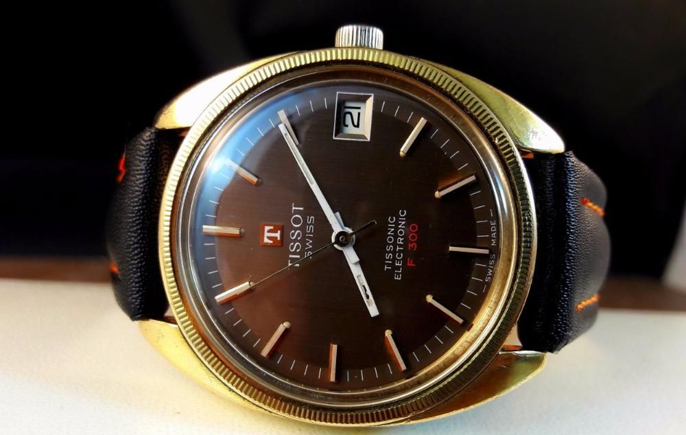

Znowu tu piszę , ale ciężko mi jest ocenic zegarek po zdjęciach samemu co sądzicie o tym modelu tissot kamerton f300hz z 1976 roku
Zegar oryginalny nawet nieźle zachowany , trochę lumy się wykruszyło ze starości

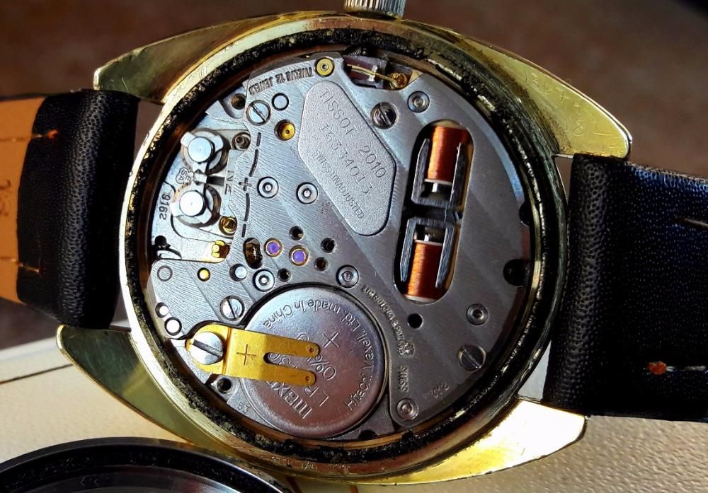

W tym uszczelka dekla sie rozpuscila.

Wymiana uszczelki nie powinna być problemem , został po niej tylko pył/osad . Podoba mi się wizualnie , dopiero później zerknąłem na rodzaj mechanizmu . Myślę ,że to zaleta ten nietypowy mechanizm kamertonowy . Oby trafił do mnie

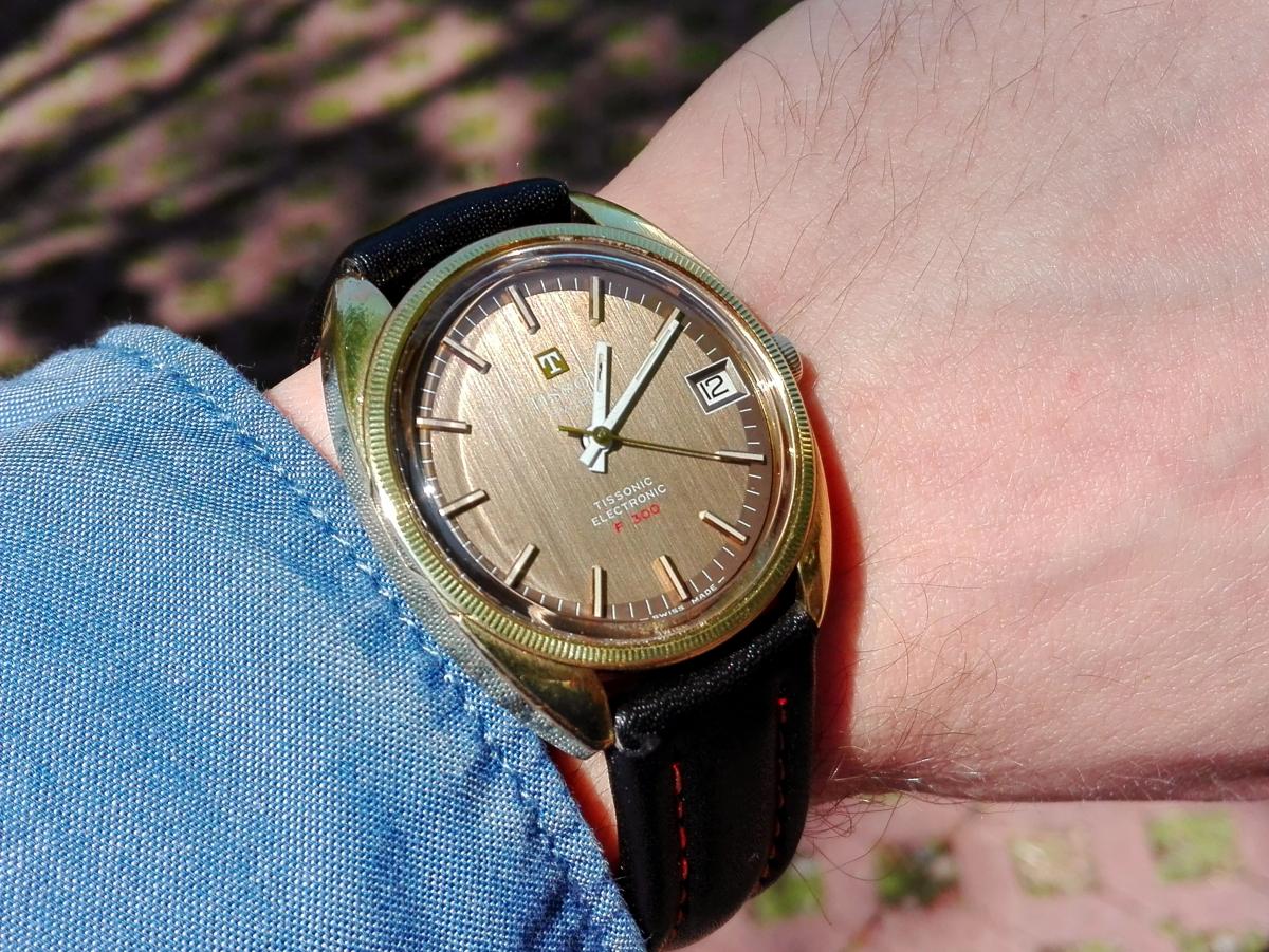

Mam  :D  . Dzięki za opis działania
Sekundnik bardzo fajnie płynie .
