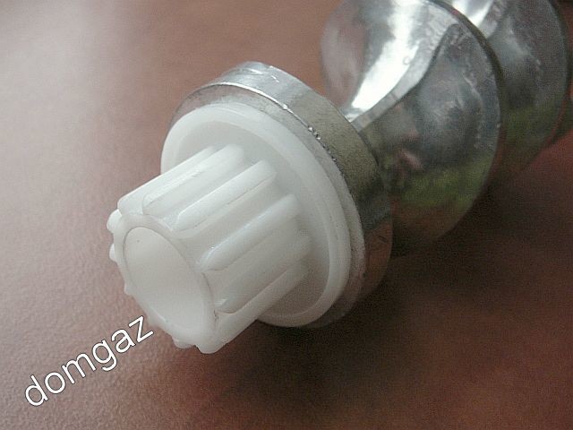

Maszynka Zelmer i jej ślimak:
daje radę ? Daje !
ściera się lub zużywa ? Tak !
jest tani, wymienialny i ogólnie dostępny (jeszcze)!
a czemu jest plastikowy ? przecież to była polska firma, nie potrzebowała kompromisów.
bo działa jak sprzęgło i jest sprzęgłem - jak ślimak trafi na kość lub cos innego równie twardego czego maszynka nie da rady zmielić rozleci się w drobny mak - z reguły ochroni maszynkę do mięsa a może i czyjeś życie!
