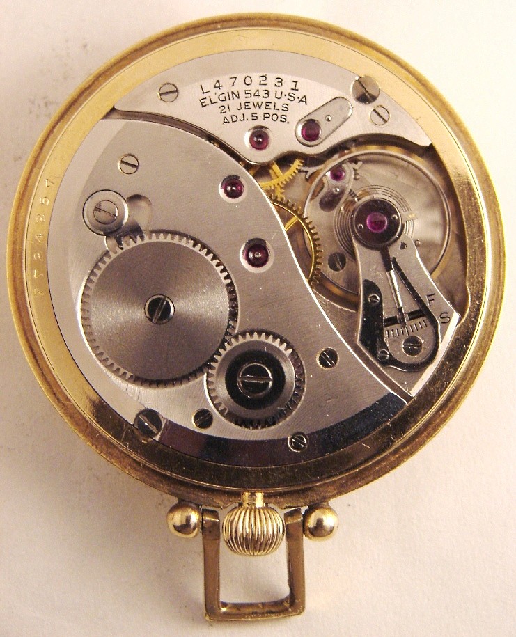

Elgin 543 to najwyższa z dwóch wersji ostatniego modelu "małej" kieszonki produkowanego w Elgin.Zaprojektowano go w latach 40-tych.

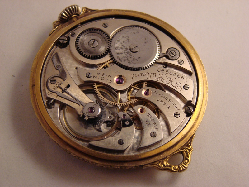

"Prestiżowy" Hulburd chyab umarł śmiercią naturalną nieco wcześniej
Jak się jednak przyjrzeć, nowy mechanizm...
...z pewnością zaczerpnął trochę z doświadczeń zebranych przy okazji projektowania Hulburda, który - można powiedzieć - wyprzedził znacznie swoją epokę.
Jak widać - 543 to typowy mechanizm z lat 40-tych. Nie dajcie się zwieść - ten mechanizm nie jest źle czy marnie wykończony, wykończenie jest pierwsza klasa. Po prostu w latach 40-tych amerykańskie mechanizmy przestały być dziełami sztuki, pozostały już tylko precyzyjnymi maszynami do odmierzania czasu. Piękne zdobienia i złote szatony zastąpiła prosta elegancja, ale wszystko jest dopieszczone "na tip-top".

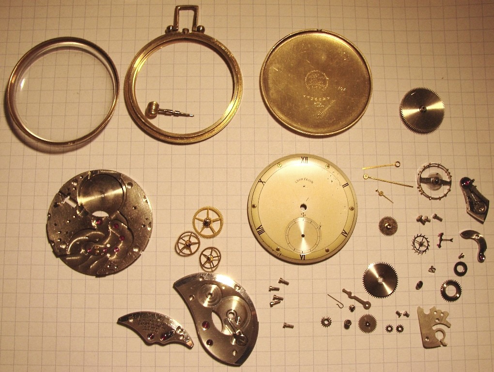

Tak to wygląda po rozebraniu. Niestety mechanizm okazał się mieć uszkodzoną śrubkę regulatora prędkości chodu.
Udało mi się ustabilizować regulator w centralnej pozycji, ale oczywiście nie działa - potrzebna jest nowa śrubka...

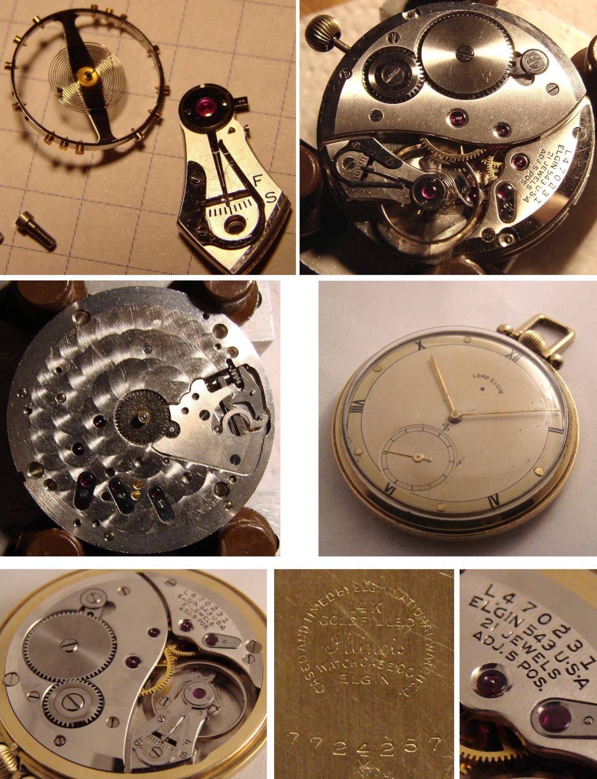

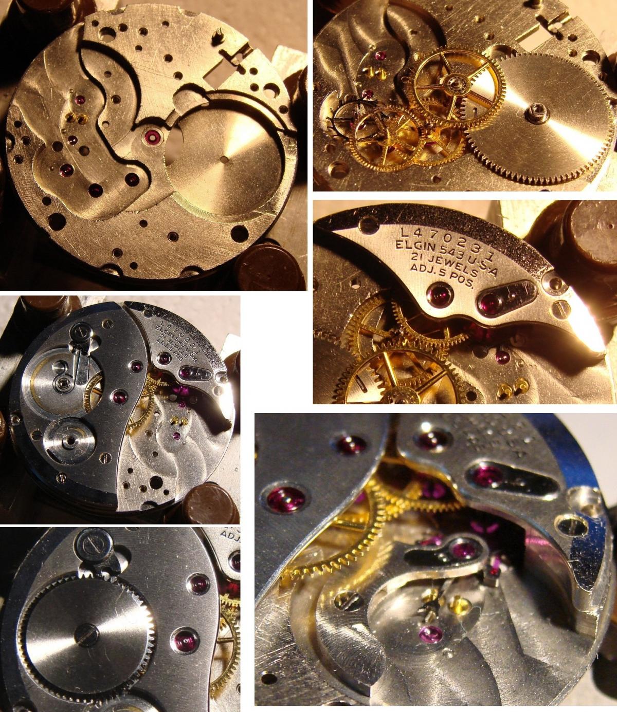

Mostki wykończono starannie z obu stron, oczywiście ładniej od góry. Nakrywki na górnej stronie są przykręcane od spodu.
Wychwyt kotwicowy szwajcarski, balans z wkrętami, ale monometaliczny - to już era elinvaru. Kołą przekładni złocone od góry.
Składanie mechanizmu jest proste:
Powiedziałbym nawet, ze "składa się sam" - wszystko pięknie pasuje i chętnie wskakuje na swoje miejsce.

...mamy nieco nietypowe rozwiązanie, gdzie bolec mocujący wodzika jest w stalowym mostku, a nie na płycie - montaż mostka tak, by sprężynka wodzika nie wyskoczyła nie jest najłatwiejszy i to chyba najtrudniejsze, co spotka nas podczas pracy nad tym Elginem.
