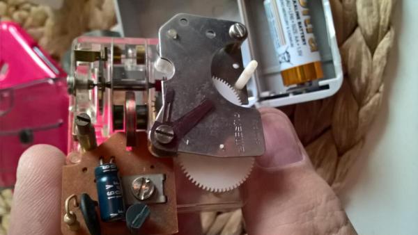

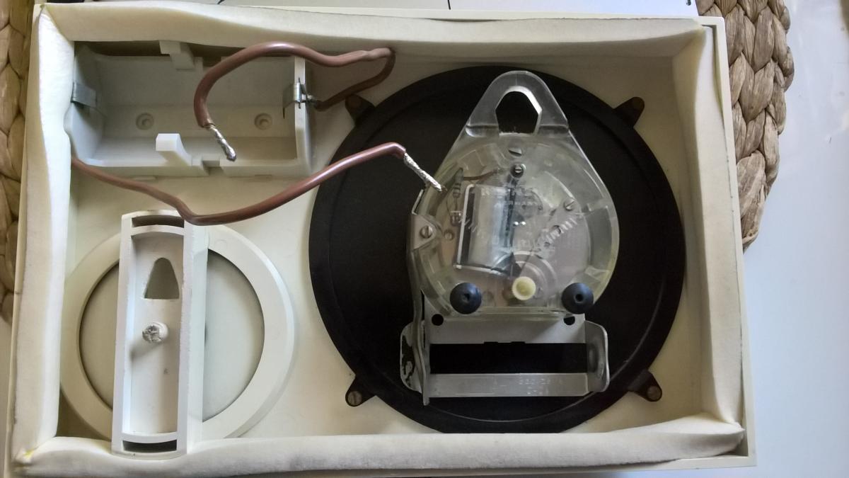

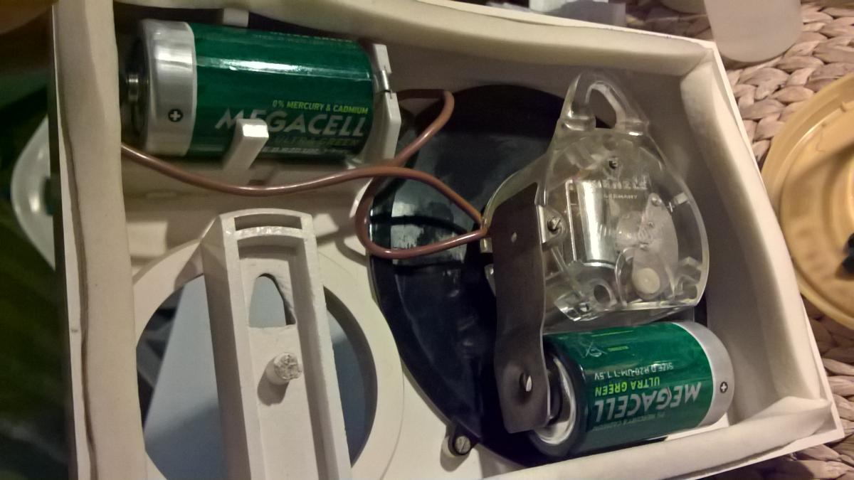

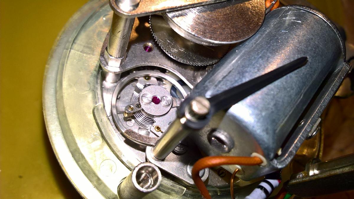

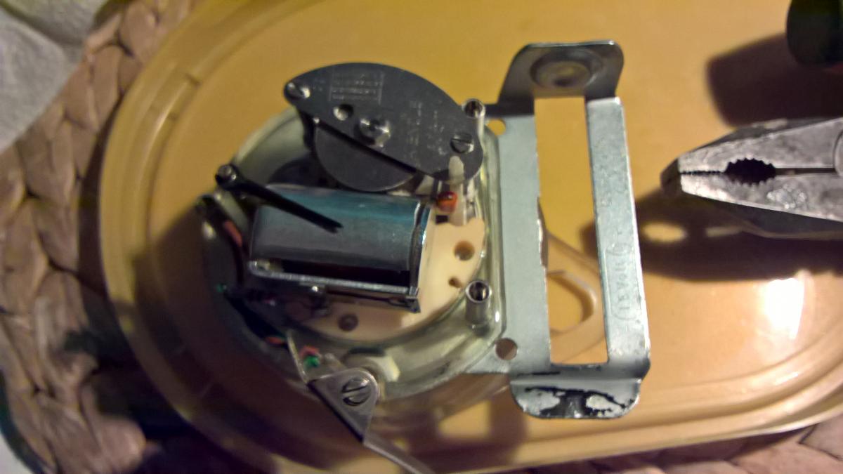

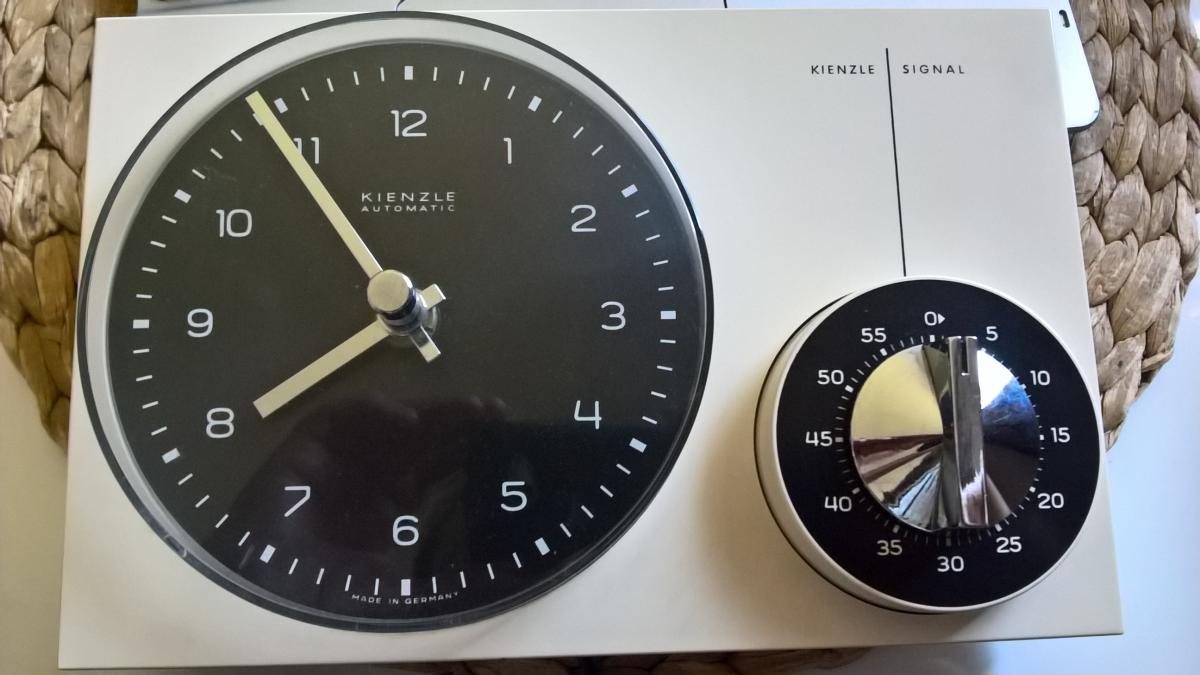

Taki oto zegar popełniłem, zakupiony w holenderskim sklepie z używanymi rzeczami. Za kilka euro, kilka czyli dwa, może trzy. No i trafił do mnie. Odrazu rzuciła mi się w oczy przeróbka w postaci dodatkowego koszyka na baterię. Skoro już jest to nie będę go wywalał. Dam dwie baterie równolegle. Będzie dłużej działał bez wymiany. Myślę, że kiedyś jakiś Helmut zauważył, że bateria R20 coś słabo tam się mieści, nie wiem, może kiedyś były mniejsze. Stąd chyba koszyk do tej R20. Ale co ciekawe przewody z koszyka nie były podłączone. Podłączyłem je w sposób nieinwazyjny, bez lutowania. Solidnie udało się to zrobić. Mechanizm wymagał jedynie smarowania i czyszczenia styku od obwodu elektromagnesu. Super sprawa, ładnie teraz cyka, jest cichuteńki i miły dla oka. Mam też wrażenie, że jest w moim wieku jak nie starszy. A ja już tak dobrze nie chodzę...

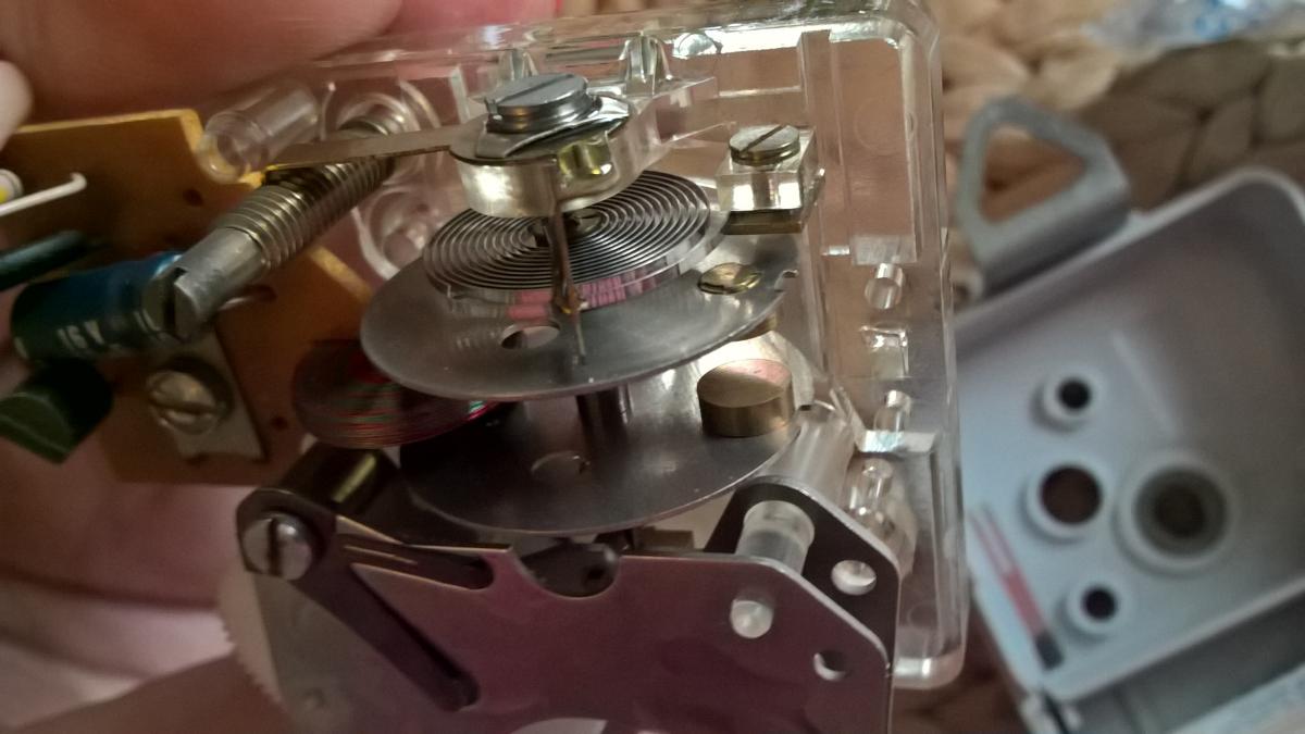

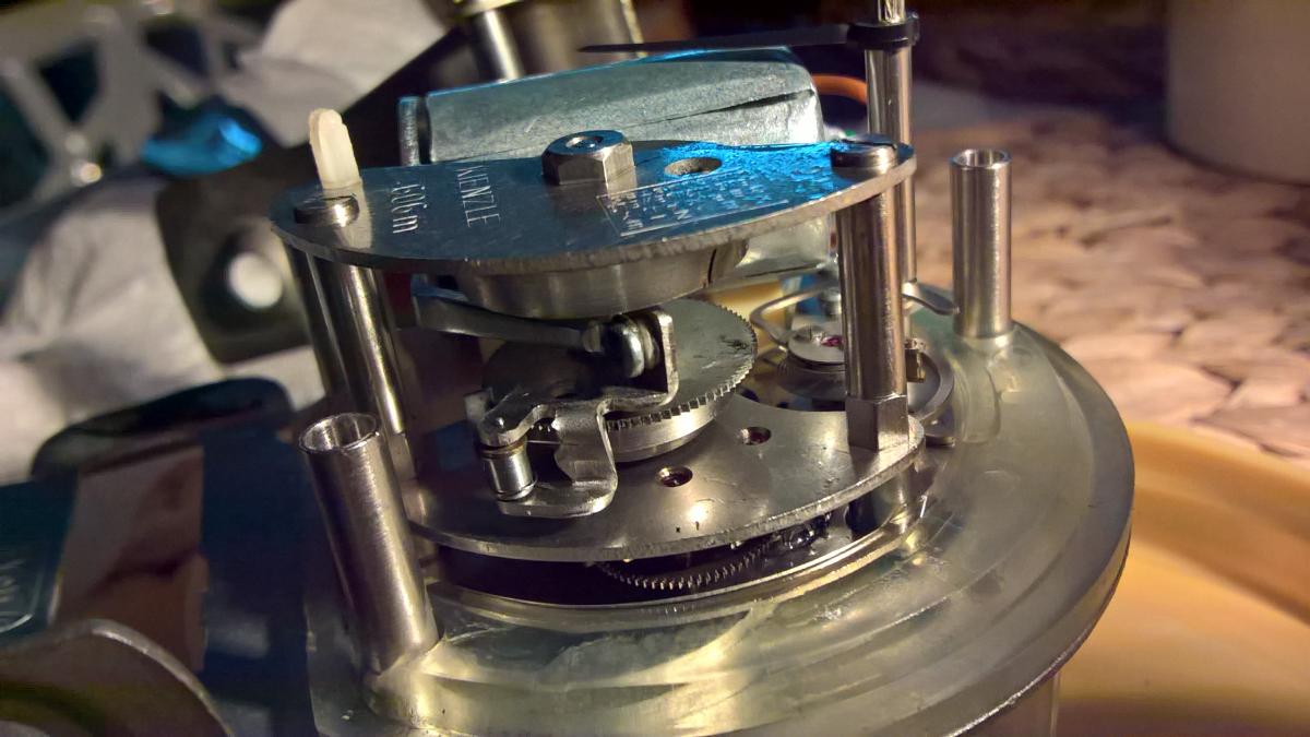

A to może jeszcze wyjaśnię, jak on działa. Po podaniu napięcia na elektromagnes, przyciągana jest zwora ze stykiem na końcu. Styk uderza w drugi styk. Drugi styk cofa się, ciągnąc za sobą układ lekko naciągający sprężynę, połączoną z zapadką pchającą koło zębate. Styki są wtedy rozłączone i przez elektromagnes nie płynie prąd. Tak aż do momentu, kiedy styki ponownie się zetkną. I wtedy znowu włącza się elektromagnes, i wszystko zaczyna się od początku. I tak małymi kroczkami sprężynka jest nakręcana. Reszta to już zwykły mechaniczny zegar. A jak działa minutnik to pojęcia nie mam.

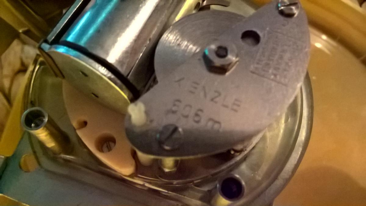

Model mechanizmu Kienzle 606 był w kilku wersjach wyróżnianych  literkami na końcu ( tutaj jest m). Różne też były obudowy mechanizmów przystosowane do użycia różnej wielkości  baterii w tym nawet R6. W przypadku tego konkretnego zegara powodów wykonania dodatkowego koszyka baterii doszukiwał bym się w jego asymetrycznym kształcie . Mechanizm jest dość ciężki i też ma baterię. Aby więc zrównoważyć częściowo drugą stronę a zegar wisząc na ścianie nie przekrzywiał się na jedną stronę zastosowano zapasową baterię jako swoistą przeciwwagę. Tak przynajmniej myślę .
A to ciekawe, nawet do głowy mi to nie przyszło. To jaki to w końcu rodzaj mechanizmu? Elektryczny czy automatyczny. Zastanawia mnie do jakiego zaliczyć. Od wczoraj przez ponad 24 h zgubił 1 minutę na minus ale jest regulacja. Jutro zobaczę, może ruszę lekko regulację.
Odpowiedź na tak zadane pytanie o sam mechanizm musi być dość rozwlekła :  mechaniczny z balansowym wychwytem szwajcarskim, ze sprężyną spiralną naciąganą automatycznie przez elektromagnes zasilany elektrycznie. Podkreślić jednak wypada że pomiar czasu odbywa się w części mechanicznej.
Jeżeli chodzi ci o zegar w całości to firma Kienzle  stosowała nazwę "automatic" w zegarach wyposażonych w taki mechanizm z powodu automatycznego wzbudzania nakręcania  sprężyny przez elektoromagnes. Z puntu widzenia  użytkownika takiego zegara , który  będzie zainteresowany tylko  jego obsługą w domu będzie to bez wątpienia zegar elektryczny na baterie. Dlatego  moim zdaniem zegar należy zaliczyć do elektrycznych.

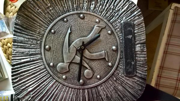

Powiem Wam, że skubany trzyma czas już od dwóch dni po ostatniej delikatnej regulacji. Minimalnie śrubka przestawiona na plus. Nie zauważyłem odchyłki, no wiadomo, niema to ani sekundnika ani tym bardziej stop sekundy. Stoi ciągle w jednym miejscu. Miło na niego popatrzeć, nie jakiś tani głośny współczesny kwarc. Od dawna szukałem czegoś niekwarcowego, ale się zbytnio nie spinałem. I wpadł tak przypadkiem za mniej niż 15 zeta.
