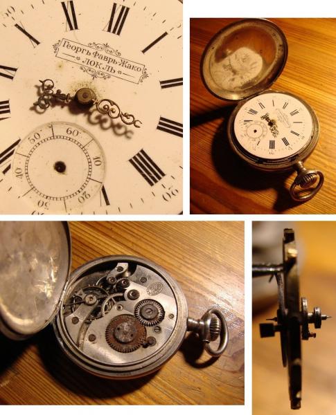

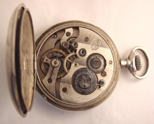

Tematem dzisiejszego pokazu będzie taki oto zegarek wyprodukowany przez dośc znana manufakture Georges Favre Jacot z Locle, która - jak wiemy - przepoczwarzyła się poźniej w Zenitha. Manufaktura stosowała różne marki, m.in. Billodes, Diogenes, Geores Favre Jacot i - w końcu - Zenith, a prezentoewany zegarek jest - o dziwo - sygnowany podwójnie - Diogenes i GFJ.
Nie ma mowy o potworze Frankensteina, koperta również jest sygnowana podwójnie, czyli tak jakoś wyszło, po prostu.
Zegarek może pamiętacie z allegro.pl . Czemu kupiłem go za 250zł? Nie wiem. Wartośc... może 50, raczej <100zł. Mylę się?
Kupa rdzy, do tego bez lunety. Długo myślałem, zegarek pojawiał się ponownie i w końcu nie wytrzymałem i kupiłem.
Jak to leciało? "warto kupić, naprawić i cieszyć się tym CACKIEM..."... a challenge... Ano - zobaczymy :D

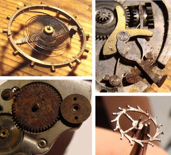

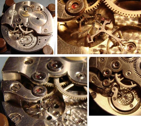

Rdza rdzą pogania. Balans, włos, wychwyt, koła naciągowe, mechanizm nastawczy - koszmarynka...
Jakoś udało mi się rozkręcić koło naciągowe, ale... bez młota nie robota - nie pytajcie ;)

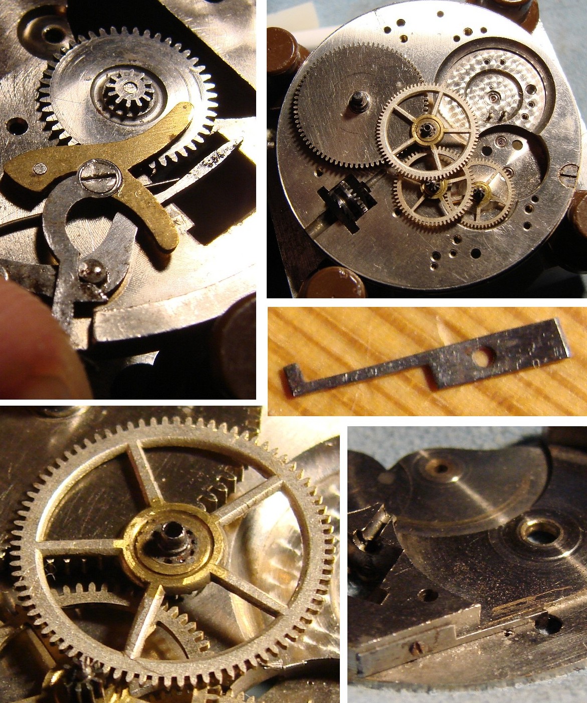

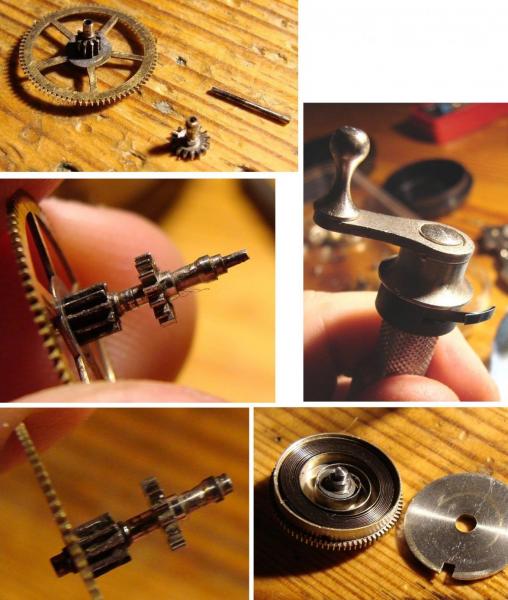

Zegarek ma dziwny zestaw składający się z koła centralnego z pustą osią oraz "nowego" cwiertnika, na który montuje się wskazówkę minutową. Nie wiem, czy ktoś w tym grzebał, czy tak było - normalnie jeśli oś centralna przechodzi przez pustą oś koła centralnego, mamy do czynienia z ciasno pasowanym ćwiertnikiem napędzającym koło zmianowe, a wskazówkę minutową zakładany bezpośrednio na oś...
Oś centralną i koło centralne zbiłem razem 'na sicher', aby ćwierntik obracał się wokół osi podczas nastawiania wskazań.
I składamy:

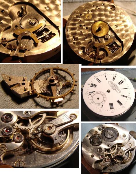

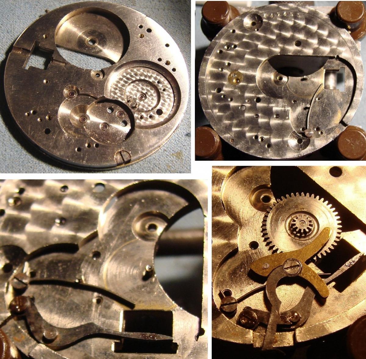

Mechanizm jest nastawiany przy użyciu dźwigni. Rdza - masakryczna, połowę części trzeba by zeszlifować i polerować. cóż, sprzętu brak, motywacji - póki co - też... Nawet nie wiem, czy to ruszy...
Przekładnię chodu wykonano z mosiądzu. Koło centralne rozsypało się i musiałem ponownie zanitować.
Zegarek ma elegancko schowaną zapadkę naciągu pod płytą. Ładna, ale łatwo złamać i "kaplica"...
Zegarek ma stalowy wychwyt szwajcarski. Niestety, koła wychwytowego nie doczyściłem, a że wygląda na kruche, wolałem nie próbować na siłę.
Mamy tu też pasy genewskie, fazowane brzegi płyt i nakrywki od góry. Ogólnie - mechanizm miał chyba być wyższej klasy...
Balans jest bimetaliczny, ale nie przecięty. Ma zestaw malutkich, mosiężnych śrubek wyważeniowych...
Tarcza mocowana jest śrubkami od boku.

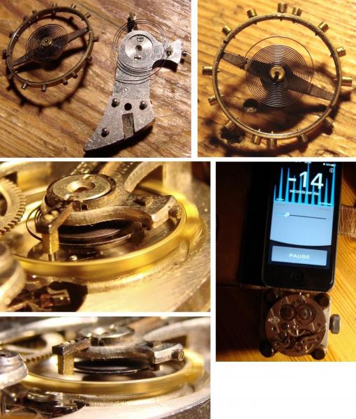

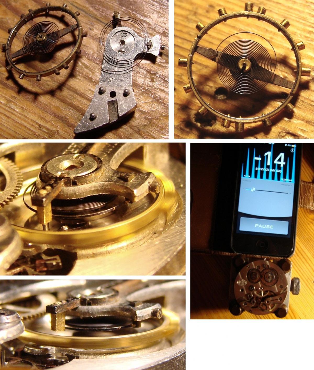

Po złożeniu - zegarek ruszył "z kopyta", co niestety nie spodobało się zmęczonemu życiem włosowi.
Włos pękł w środku i musiałem znaleźć nowy.
Znalazłem jeden pasujący, więc wybór miałem mały.
Po zamontowaniu zegarek zapierniczał 19,800 na minutę, wiec kolejnym krokiem musiało - siłą rzeczy - być dociążenie balansu:
Po paru eksperymentach, zdecydowałem się na zestaw 4 ciężkie śrubki i kilka par lżejszych. Cięższe to chyba Waltham ale głowy nie dam, małe to na pewno elginowskie.
Mam mieszane uczucia - przy tym szicie, który był zamontowany oryginalnie, te wyglądają bajecznie, ale znów są tak 'dramatycznie' nieoryginalne, że aż boli... Z drugiej strony, one po to są wkręcane, żeby się nimi bawić :)

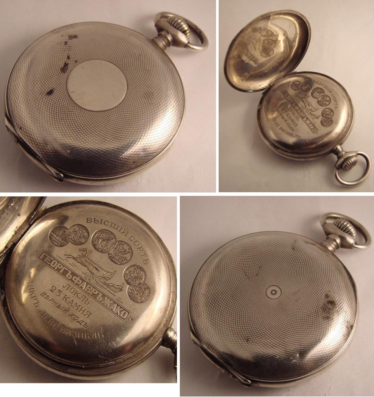

Koperta - jak wspominałem -  podwójnie sygnowana, częściowo po rusku.
Zegarek nie ma 23 kamieni (ma 18) i tym razem napisy na kopercie zdecydowanie wprowadzają nabywcę w błąd.
Chyba, ze 5 dokładali gratis osobno ;)

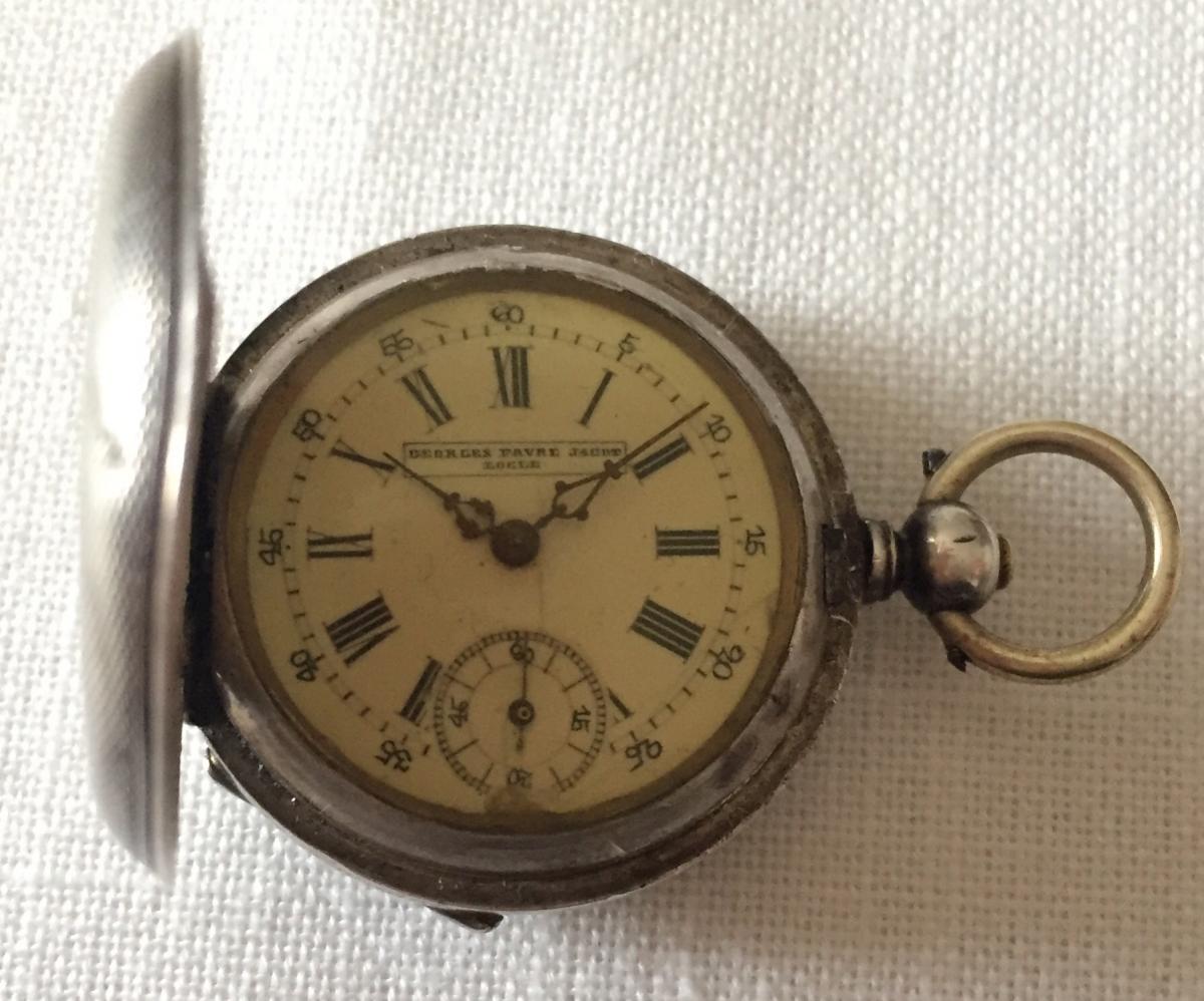

Odkopuję temat, bo kupiłem kolejnego Jacota z rosyjską próbą na deklu...

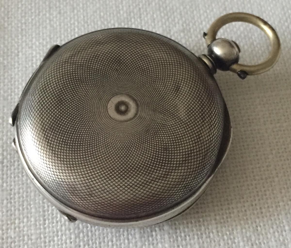

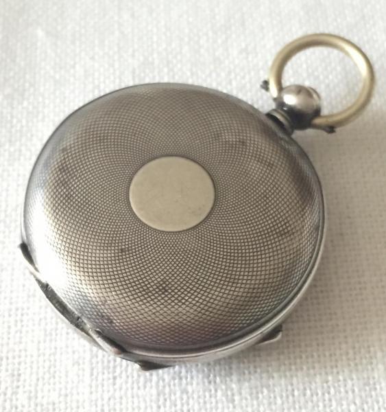

Srebrna kieszonka w krytej kopercie:
Minusem jest pogięty przedni dekiel...
...a szkoda, bo poza tym...
...stan zachowania jest piękny :)

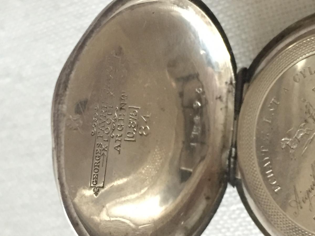

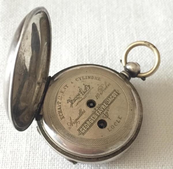

Wszystko ładnie opisane na deklu...

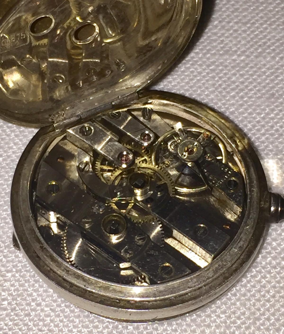

...cylinder, 10 kamyczków (tu się nawet zgadza),...
...a w środku piękny mechanizm wykończony w pasy genewskie.
I to by było na tyle, gdyby nie jeden szkopuł, który trochę mnie zaskoczył.
W kopercie (takiej z papieru, nie zegarka) znalazłem zawiniątko folii bąbelkowej, a w środku... nic.
Niestrudzenie odwijalem jednak folię i w końcu odwinąłem...
...damkę :D !

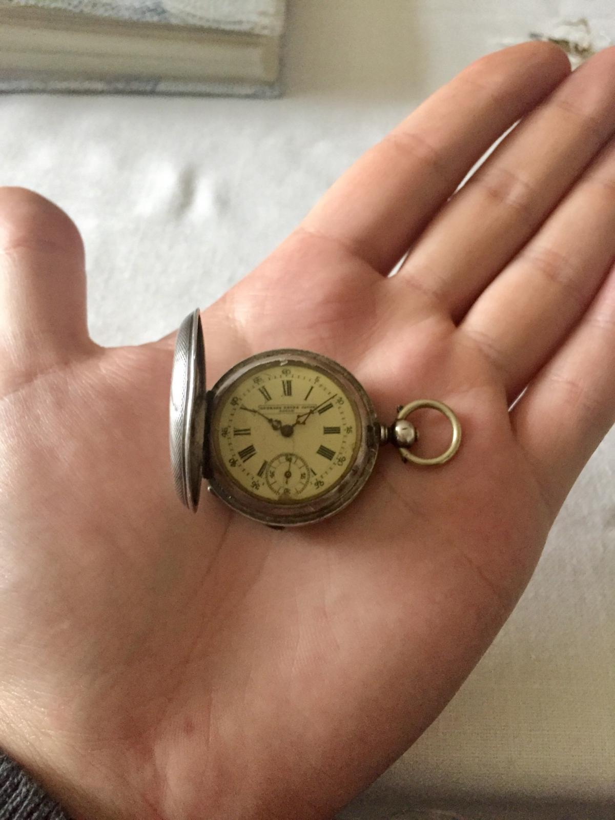

Pewnie znów nie doczytałem opisu aukcji - zdecydowanie zamiast masywnego, męskiego GFJ z cylindrowym mechanizmem, dostałem filigranową damkę.
Zawiedziony? A skąd - te damki (zwłaszcza w takim stanie) nie są znowu takie łatwe do zdobycia - mam wrażenie, ze to nawet lepiej :)
[EDIT] w aukcji „35mm”... w realu nawet ciut mniej :) znaczy skurczył się od zimna w transporcie. Takie to nam PP atrakcje zapewnia ;) ja... naprawdę nie umiem czytać :D
Miłego dnia!

Małych cylindrów generalnie wolę też nie rozbierać, bo cholernie łatwo je uszkodzić, a naprawić - już trudniej.
Ten zegarek wygląda zresztą na naoliwiony, bo bardzo chętnie startuje, więc może jest niedługo po serwisie...
