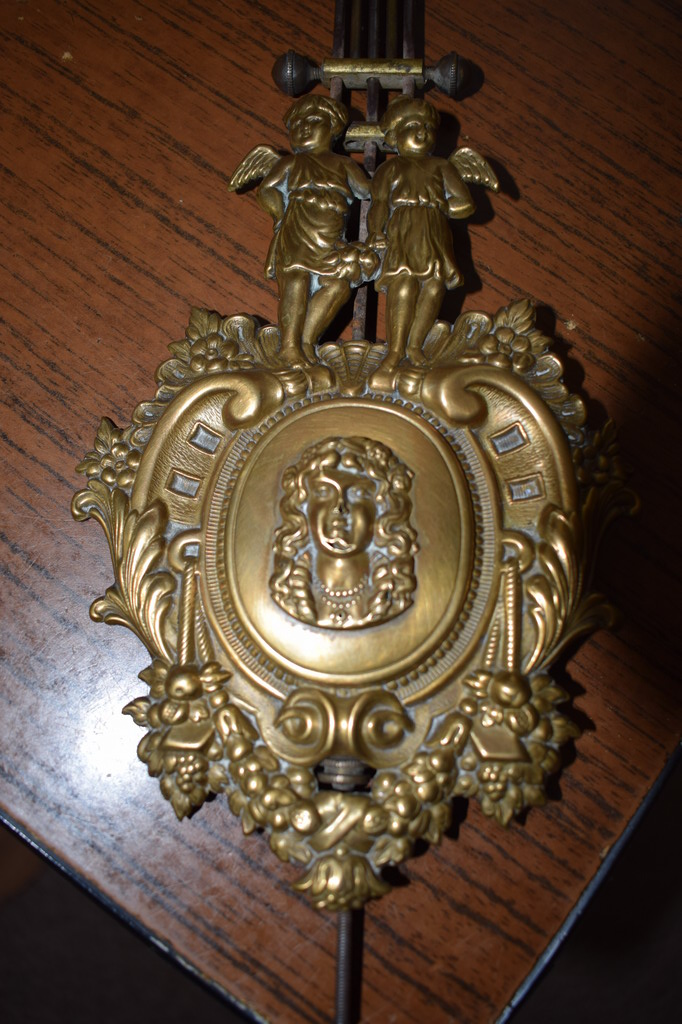

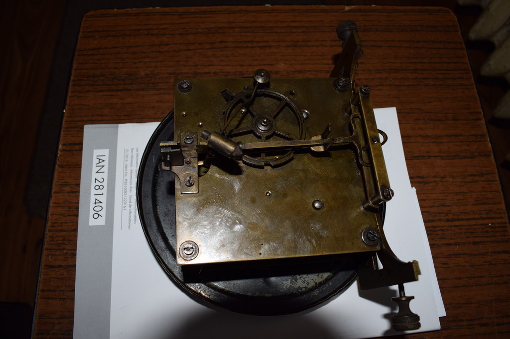

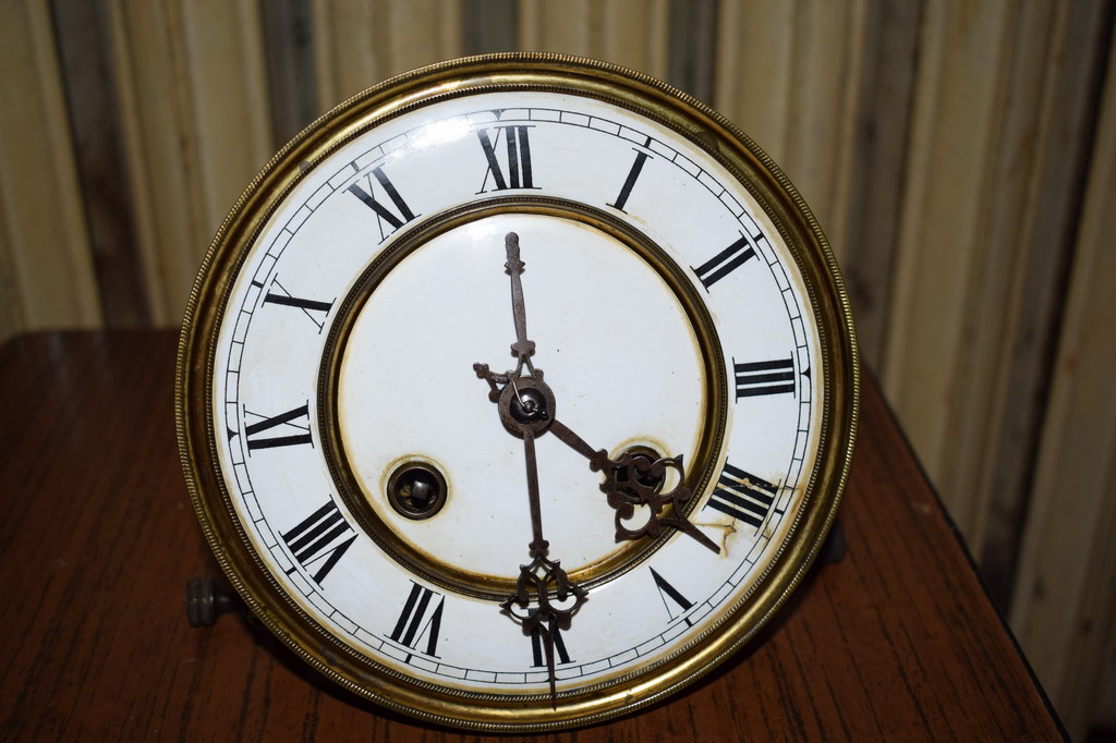

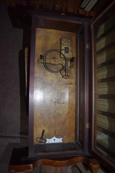

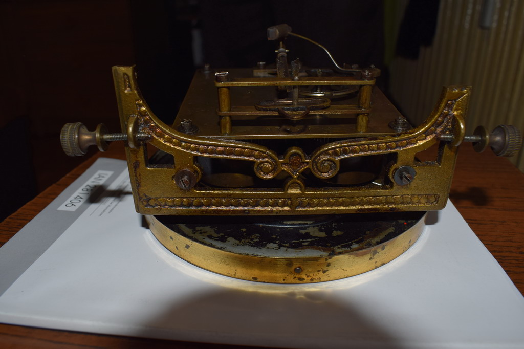

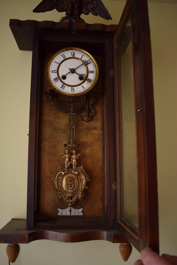

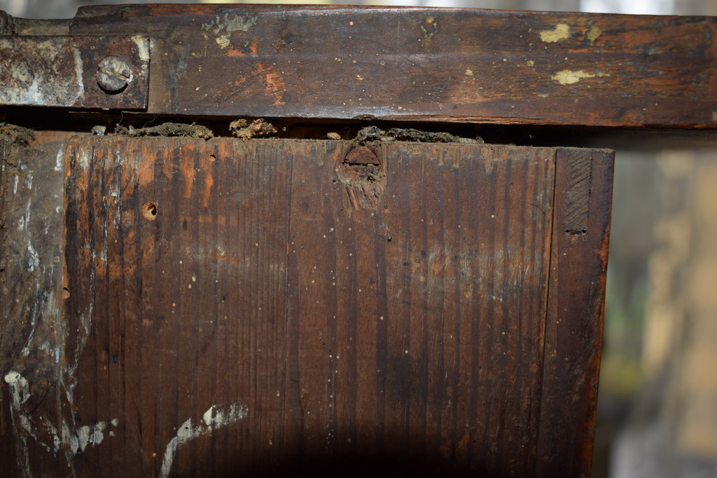

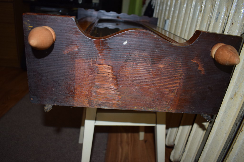

Witam serdecznie. Od razu na wstępnie na piszę, że nie chce wg wyceniać zegara tylko dowiedzieć się o nim więcej. Zegar w rodzine od 70 lat. Był to zegar mojego stryja, następnie otrzymał go mój ojciec a następcą będę ja. Interesuje mnie gdzie mógłbym go profesjonalnie naprawić bo zegar zacina się. Czy można gdzieś i czy oczywiście warto odrestaurować skrzynkę. Jak wyglądał ten zegar przed zmianami. Wiem ,że orzeł na górze to dzieło mojego stryja a dolne kulki to robota taty. Z jakiego roku jest ten zegar i czy nie jest składakiem.
Z pewnością nie jest to Becker, dlatego usunąłem go z beckerowskiego tematu.
Zegar to najpewniej Mauthe (FMS) z patentem Kielmanna, z lat 90 XIX wieku.
Piotr
Brakuje mu brody i korony, tralek na drzwiach chyba też nie ma. Samo dorobienie tych elementów to koszt od ok. 200zł w górę. Zależy co będziesz kupować, chyba że dorobisz sam. Skrzynia musi zostać wykończona politurą.
Pozdrawiam Paweł
Chyba zawierucha wojenna pozbawiła go korony , brody i paru drobiazgów. Ale wygląda na to , że skrzynia i zegar zostały w oryginale . Piękny zegar !!!!
Skoro jest w rodzinie tyle lat ( dobrze by to kontynuować ) , a poprzednicy coś dorobili , myślę , że można to uszanować .
Ty , ze swej strony , postaraj się o brodę i koronę . ( na której , ten orzeł , może się znajdować.)
Wówczas będzie piękny oryginał z małą inwencją i historią rodzinną !!!

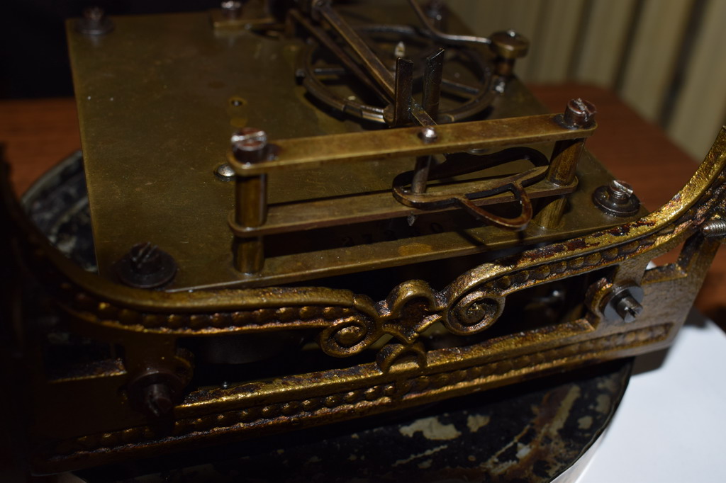

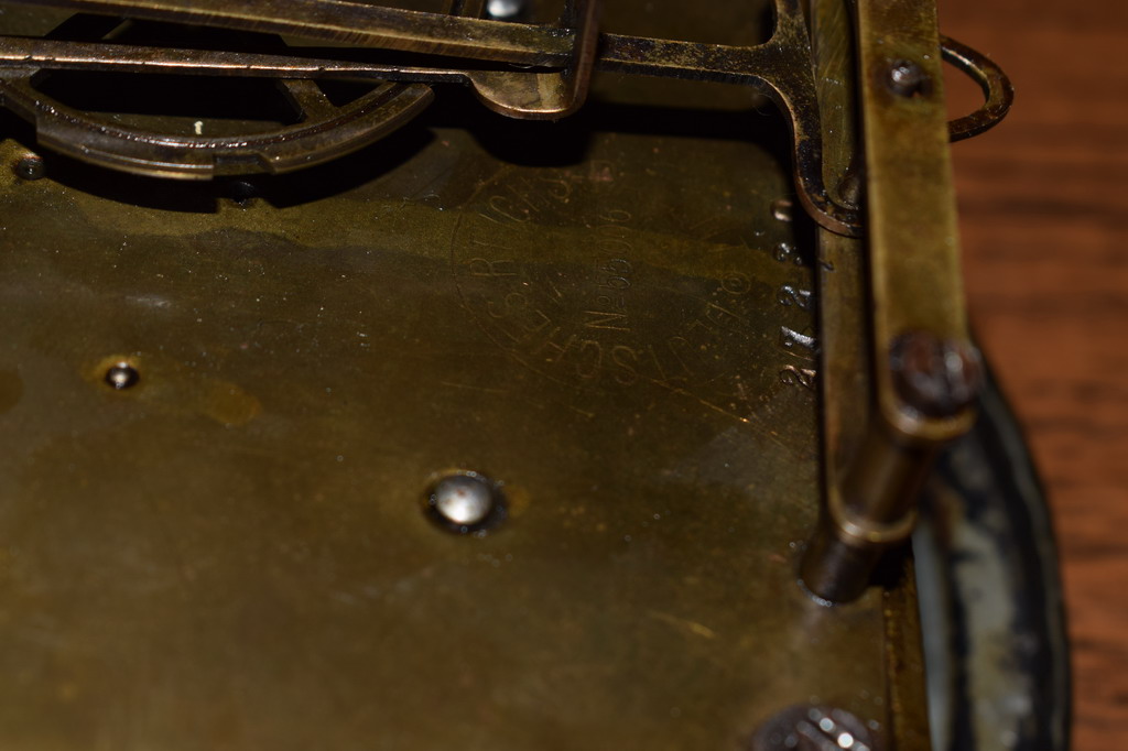

Dobre zdjęcia ... szkoda , że nie udało się lepiej uchwycić oznaczenia na mechanizmie.
Ale i tak , już co nieco wiesz .  Możesz szukać zdjęć podobnych zegarów , by dobrze dobrać koronę i brodę !!!!

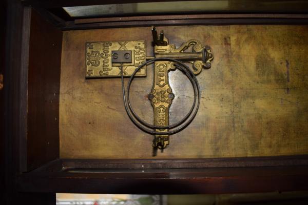

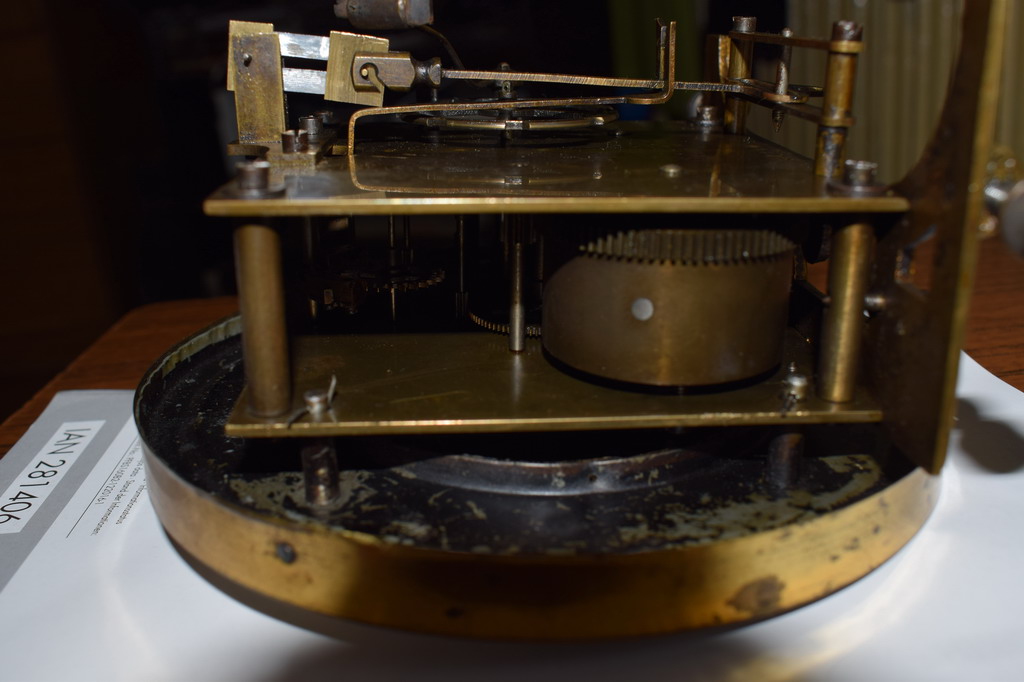

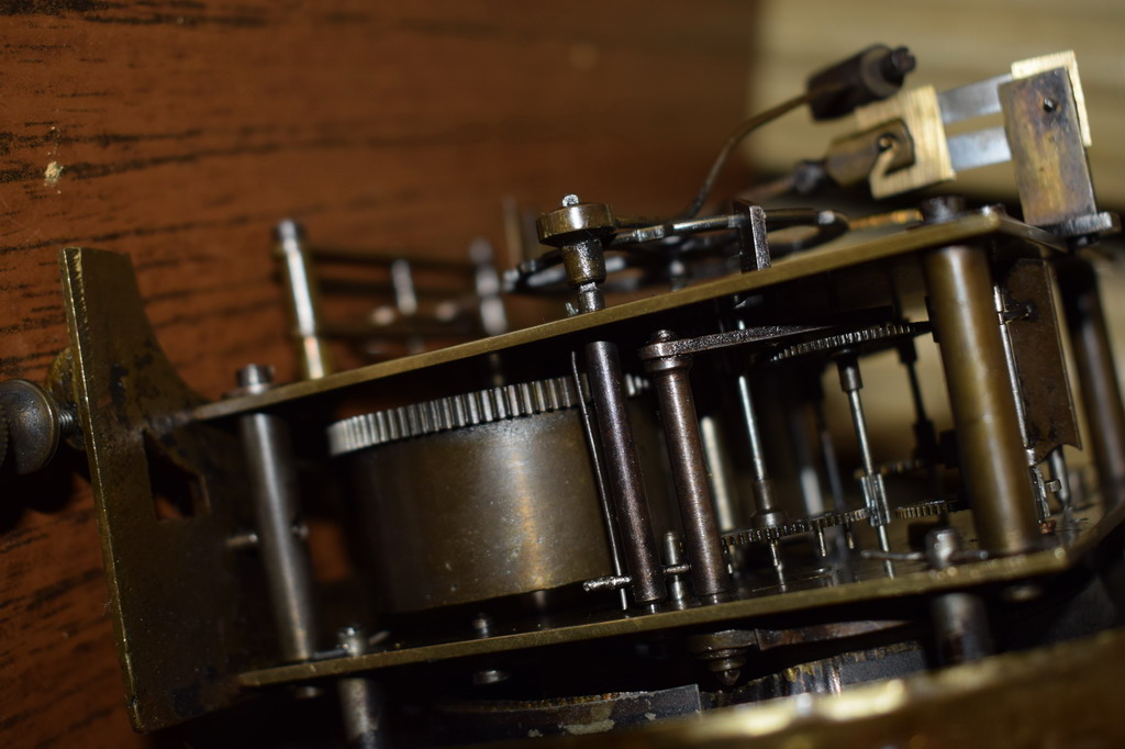

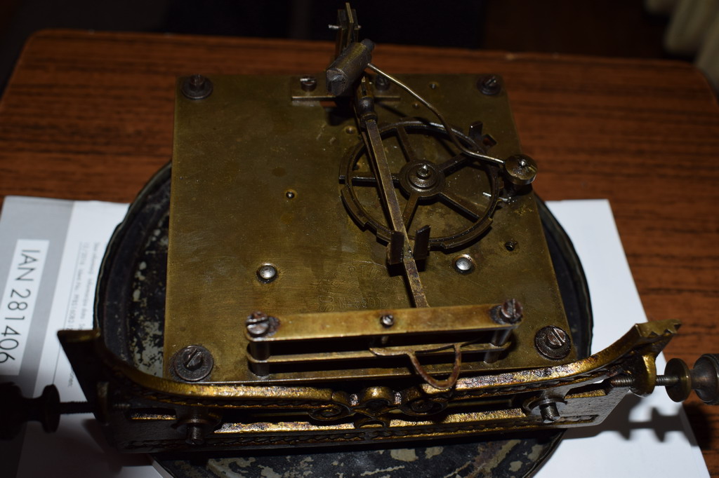

Więcej fotek tajemniczego zegara. Nadal nie mogę się doszukać co to za zegar skoro to nie GB i z jakiego okresu pochodzi. To by mnie może naprowadziło jak wyglądał w oryginale.
Przecież napisałem, jakiej marki to zegar. Z wysokim prawdopodobieństwem.
Ponieważ wszystko zostało odłamane, nikt nie dojdzie jak dokładnie wyglądał.

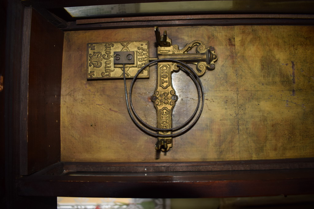

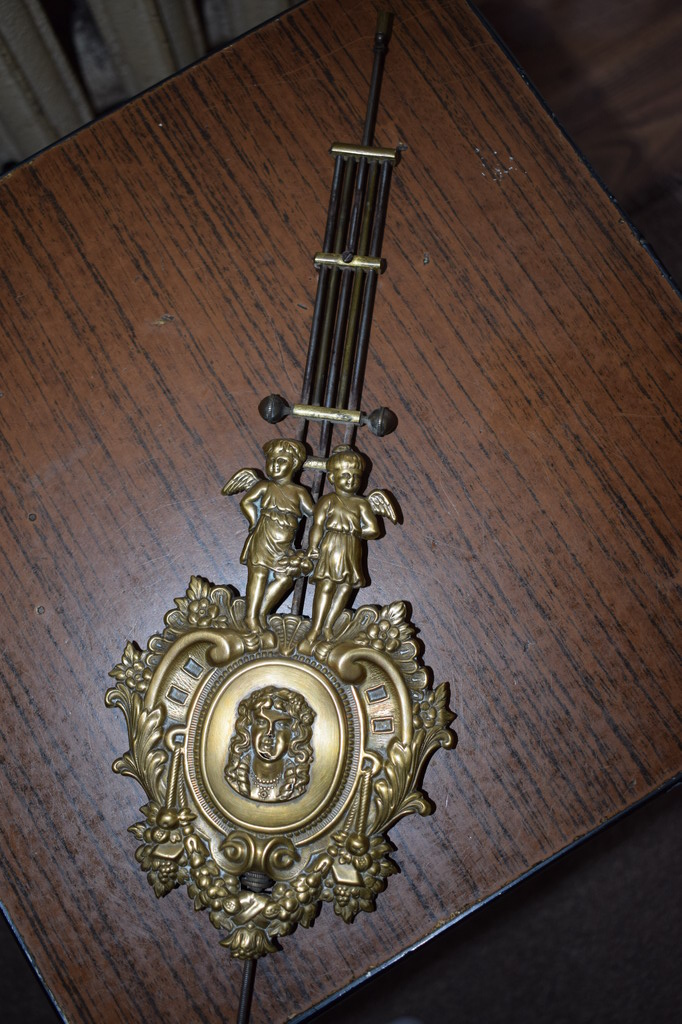

Dzięki za namiary. Ale sam powiedz wahadło iście oryginalne.
Potwierdzam :)

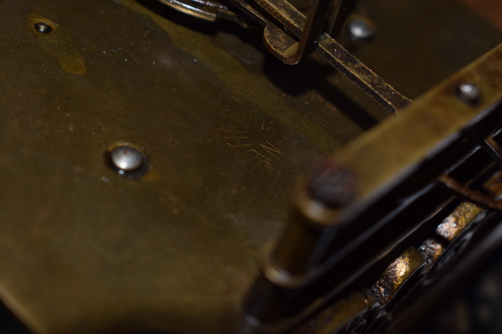

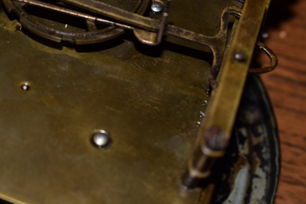

A co jest nabite na mechanizmie ?bo trudno odczytać z tych zdjęć
Deutsches Reichs Patent No 55006
Reszta jest na forum.
